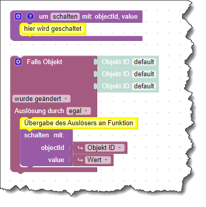

      Das Zauberwort lautet "Funktionen".
      Das Prinzip:
      HmIP|ZigBee|Tasmota|Unifi
      Zabbix Certified Specialist

        Oder einfach dort wo du im.
        @codierknecht sagte in Blockly Script -> ein Script für mehrere Trigger:
        @cheffe
        Das Prinzip:
        Das Problem liegt doch eher darin, dass Trigger und zu steuernder DP unterschiedlich sind wie ich es sehe?

          CodierknechtC Offline
          Codierknecht
          @david-g
          Es ging mir ums Prinzip.
          Welche Parameter jetzt sinnvoll sind und wo man die herbekommt, steht auf einem anderen Blatt.
          Wo kommen A, B, C her? Sind das eigene DP in 0_userdata? Dann könnte man den Ziel-DP in die Description dieses DP schreiben und mit an die Funktion übergeben.
          Oder man arbeitet mit einem bestimmten Namensschema, bei dem man Teile des Namens einfach ersetzt um damit das Ziel zu bestimmen.
          Viele Wege führen nach Rom ...

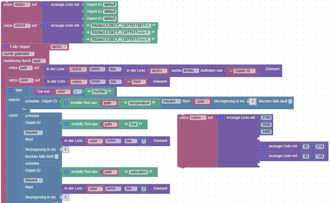

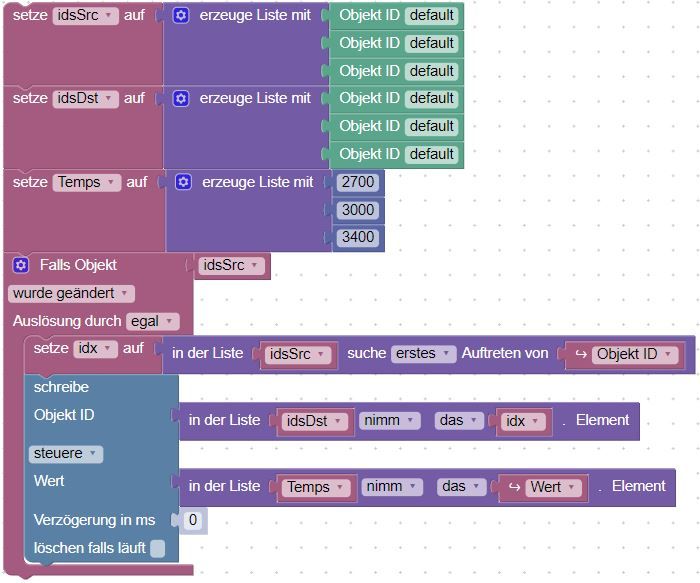

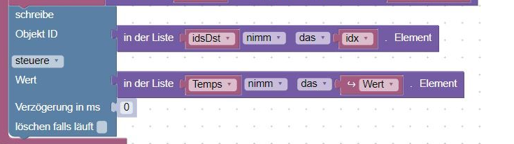

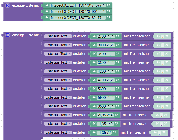

                @cheffe sagte: Pro Lampe habe ich einen DAtenpunkt unter 0_userdata erstellt
                Verwende zwei korrespondierende ID-Listen und eine Liste mit den Farbtemperaturen (sind es wirklich 45?):
                C 1 Antwort Letzte Antwort

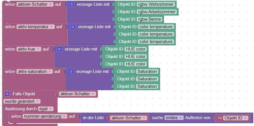

                  hallo, vielen Dank für deinen Vorschlag.
                  Ich finde die IDee gar nicht schlecht und würde gerne versuchen, sie anzupassen.
                  Leider müssen wir das noch etwas anpassen.

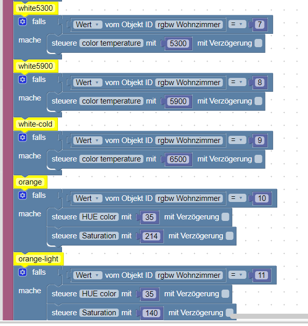

                  Es sind wirklich 45 Farben, und es wird noch etwas schwerer, denn es sind nich nur immer die Werte im gleichen Datenpunkt. Es sind bis zu 3 verschiedene Datenpunkte zu steuern, was es leider noch etwas schwieriger macht. Ich vermute, dass wir dann mit dem Datenpunkt "Temps" alleine so nicht arbeiten können.
                  Ich versuche mal hier das bisherige Script einzustellen:
                  man müsste also wohl leider noch prüfen ob der eingegebene Wert kleiner oder größer als 9 ist (unter 9 ist es weiß mit unterschiedliher helligkeit, danach sind es farben...)
                  und davon müsste ich abhängig machen, welcher Datenpunkt geändert werden muss...

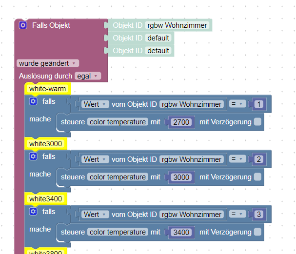

                  so sieht es bisher bei mir aus
                  also sinngemäß:
                  -wenn der neue Wert des geänderten DAtenpunktes < 10, dann ändere die Temperatur, sonst ändere Hue und Saturation der entsprechenden Lampe.
                  und dann müsste die lange "wenn-Dann" Liste mit den Farbcodes aus meinem script da vermutlich einmal reinkopiert werden
                  könnt ihr mir da noch tipps geben, mit welchen BLocks ich arbeiten könnte?
                  AsgothianA paul53P 2 Antworten Letzte Antwort

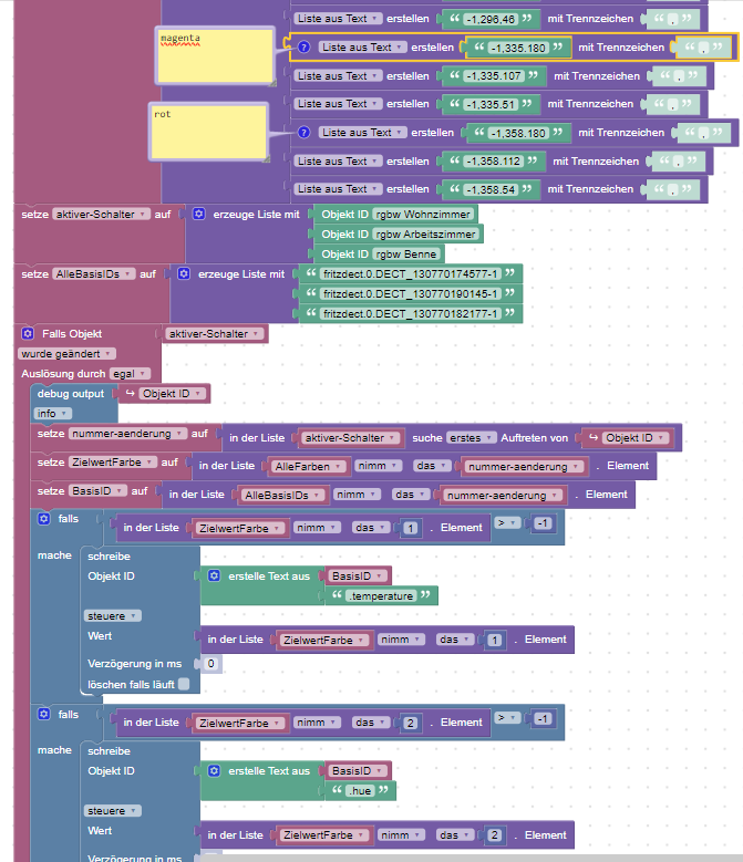

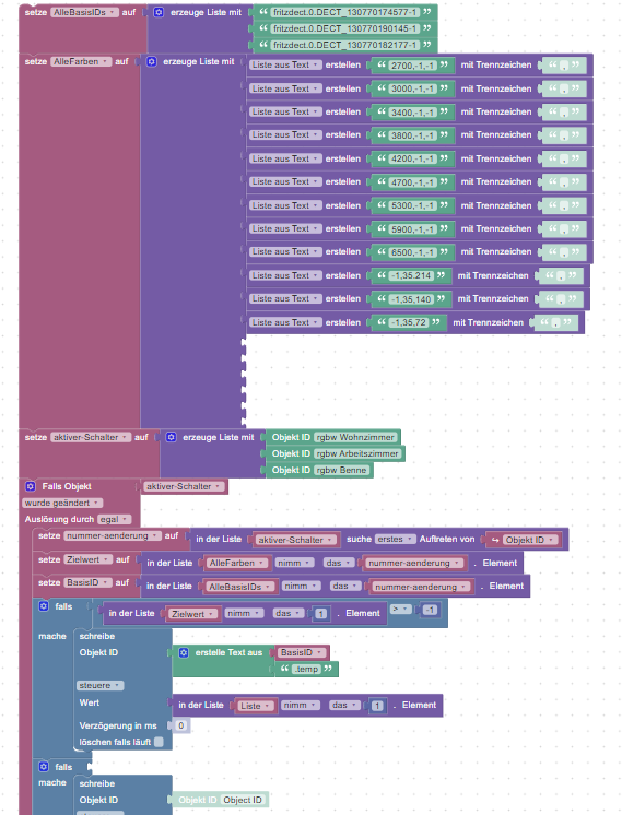

                    @cheffe sagte in Blockly Script -> ein Script für mehrere Trigger:
                    ich empfehle folgendes:
                    Eine Liste mit den "basis" Datenpunkten für temp, hue, sat - sprich wenn die Lampe unter 0_userdata.0.raum.lampe.hue, 0_userdata.0.raum.lampe.sat, 0_userdata.0.raum.lampe.temp ihre DP's hat, dann steht in der Liste "0_userdata.0.raum" drin
                    An stelle der einfachen Liste "temps" eine Liste von Listen, in denen jeweils in der Reihenfolge Temp, hue, sat drin stehen. Dabei ist zu beachten: Wenn einer der Werte angesteuert werden soll, so steht da ein positiver wert. Soll er nicht angesteuert werden steht da -1. Zum befüllen der Liste kannst du den Baustein "Liste aus Text" nehmen, um da z.Bsp. "-1,0,100" oder "5600,-1,-1" rein zu schreiben.
                    Dann gibts Du diese Liste an die Funktion, und baust dir die ID entsprechend zusammen:
                    BasisID + ".temp" oder ".sat" oder ".hue", und setzt den State nur dann wenn der Wert der gesetzt werden soll > -1 ist.

                        hab mit den beiden liste mal angefangen... ich hoffe du meintest das so...
                        nur für den letzten Teil ieß ich nicht, wie ich das anstellen soll.. und was genau du damit meinst...
                        soll ich das im oben angefangenen Script einbauen? oder schlägst du da was ganz neues vor?

                          @cheffe als blockly bauen kann ich es nicht - kein blockly wenn ich unterwegs bin :)
                          Aber das was du gemacht hast ist erst einmal korrekt.
                          Wenn du die obere Liste in eine Variable "AlleBasisIDs" speicherst, und die die untere Liste in eine Variable "AlleFarben" speicherst, dann:
                          Jetzt definierst du dir noch eine Variable "Zielwerte", und an stelle des
                          kommt erst einmal eine Zuweisung auf diese Variable mit "in der Liste 'AlleFarben' nimm das 'idx'. element."
                          und eine Zuweisung auf eine neue Variable "BasisID" mit "in der Liste 'AlleBasisIDs' nimm das 'idx'. element."
                          Dann kommen 3 Schreibe Blöcke (der aus dem Screenshot), wobei sich die Einträge für ObjektID und Wert ändern, jeweils hinter einem "falls"
                          falls (in der Liste Zielwerte nimm das 1. Element > -1) - darin den Schreibe Block it ObjektID als "Erzeuge Text aus 'BasisID'" und '".Temp", und als Wert "in der Liste 'Zielwerte' nimm das 1. Element"
                          falls (in der Liste Zielwerte nimm das 2. Element > -1) - darin den Schreibe Block it ObjektID als "Erzeuge Text aus 'BasisID'" und '".hue, und als Wert "in der Liste 'Zielwerte' nimm das 2. Element"
                          falls (in der Liste Zielwerte nimm das 3. Element > -1) - darin den Schreibe Block it ObjektID als "Erzeuge Text aus 'BasisID'" und '".sat", und als Wert "in der Liste 'Zielwerte' nimm das 3. Element"
                          Ich hoffe das hilft erst einmal

                            hui... das fand ich jetzt nicht ganz einfach...
                            zunächst hatte ich noch die frage: "idx" ist auch eine selbst angelegte Variable, oder? Die habe ich bei mir anders genannt.
                            Mein Script sieht jetzt so aus... meintest du das so?
                            • C cheffe
                              @asgothian
                              AsgothianA Offline
                              AsgothianA Offline
                              Asgothian
                              @cheffe
                              Exakt.
                              Wichtig ist jetzt noch: der Datenpunkt für die Farbtemperatur muss jetzt z.Bsp. auch
                              fritzdect.0.DECT_130770174577-1.temp sein. Ansonsten müsstest du das .temp so anpassen das es zum Datenpunkt passt. Dito mit saturation und Hue
                              A.

                                cheffe
                                @asgothian
                                ja, das hab ich schon gemerkt und in ".temperature" und ".saturation" angepasst.
                                Ich bekomme auch minimal Änderungen an der Farbe hin, es scheint also im Grunde zu funktionieren.
                                Aktuell bekomme ich aber über mein Script nur eine Änderung hin, danach ändert sich nix mehr...
                                muss ich das Script irgendwie nach Änderung "anhalten" , "beenden" oder neustarten?

                                    cheffe
                                    @asgothian
                                    ich denke so meintest du?
                                    was genau meinst du mit "Ermitteln des Index ...."?
                                      @asgothian
                                      Nein - sorry, das was ich vorhin geschrieben hab war Unsinn.
                                      Du hast ja eine Liste an Schaltern von denen sich ein beliebiger ändert. Dementsprechend sollte das auch ohne
                                      mehrfach funktionieren. Da hab ich auf dem Weg raus nicht richtig gelesen.
                                      Genau bin ich noch nicht sicher warum es nicht geht. Bau doch mal einen Debug-Baustein in den Trigger und lass mitloggen wann der Anspricht und welche ObjektID den Trigger auslöst.
                                      A.

                                        @asgothian
                                        wie muss ich den einbauen? was muss ich da einrichten?
                                        • C cheffe
                                          @asgothian
                                          AsgothianA Offline
                                          AsgothianA Offline
                                          Asgothian
                                          @cheffe es gibt unter System einen Baustein "debug output" oder so. Den einsetzen, die Nachricht über text-zusammensetzen zusammen basteln und an den Block hängen. Wichtig. diesen Baustein da mit einbauen:
