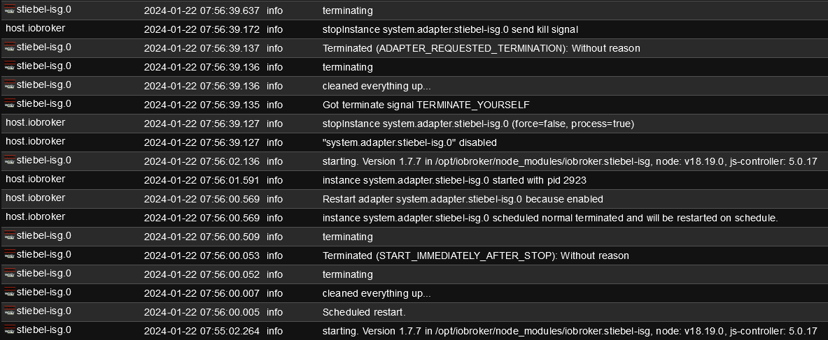

    mein Stiebel Adapter steckt im Bootloop fest:
    Was seltsam ist: Nach einem Neustart (= kurz stromlos) des ISG komme ich per Browser auf das ISG und sehe dort alle Werte der WP. Sobald ich den Adapter starte (und ggf. auch wieder beende) komme ich nicht mehr per Browser auf das ISG. Erst wenn ich den Strom wieder wegnehme, das ISG neustarte komme ich wieder per Browser drauf..
    Hat jemand eine Idee woran das liegen könnte?

      Ergänzung: Während der Adapter startet, hat er zumindest kurz eine Vebindung zum ISG und ruft die Daten ab. Das sehe ich in den Objekten und auch in Grafana.
      Danach hängt er im Bootloop und wird irgendwann vom iobroker gestoppt.

          @schneider sagte in ISG/Stiebel Adapter Bootloop:
          In der Briefmarke sehe ich nur :
          das er dadurch neu startet

            Keine Ahnung was da passier ist.
            Ich habe ein iobroker-Backup von vor ein paar Tagen wiederhergestellt - jetzt scheint es wieder zu gehen.
