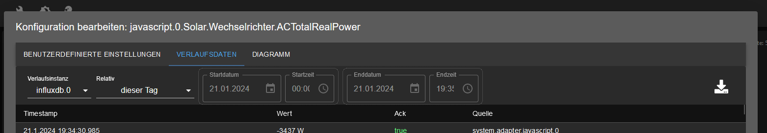

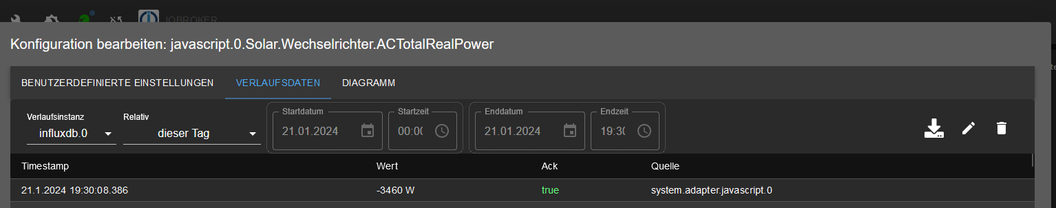

    Moin, nach vielen Jahren problemloser Anwendung des Brokers auf einem Raspi bin ich jetzt auf einen Proxmox Container umgezogen. Dank Eurer Hilfe und Youtube hat das auch recht gut geklappt. Auch meine USB-Sticks (Zigbee und NanoCul) habe ich durchgereicht. Gleichzeitig habe ich die Datenbank Influxdb auf die V2 umgestell. Anfänglich hat das auch geklappt, zwischenzeitlich habe ich aber jetzt 2 Buckets: einmal mit den Daten bis zur Umstellung und ein zweites Bucket mit den Daten ab der Umstellung. Wo mir da der Fehler unterlaufen ist, kann ich nicht mehr nachvollziehen. Ist aber nicht so tragisch. Jetzt wollte ich einmal ein paar Daten editieren. Dazu habe ich in den Objekten auf das Zahnrad eines Datenpunktes geklickt. Es öffnet sich dann das bekannte Fenster mit den 3 Tabs. Unter dem Tab "Verlaufsdaten" erscheinen auch die entsprechenden Daten. Soweit ich mich erinnere, gab es hier vorher immer einen "Bleistift", mit dem man die Einträge editieren und sogar löschen konnte. Diesen Bleistift finde ich nicht mehr. Kann mir jemand sagen, wo ich evtl. in den Einstellungen etwas übersehen habe?

      @jack01 sagte in Benutzer definierte Einstellungen- Bleistift?:
      dann seh es dir mal als Experte an.

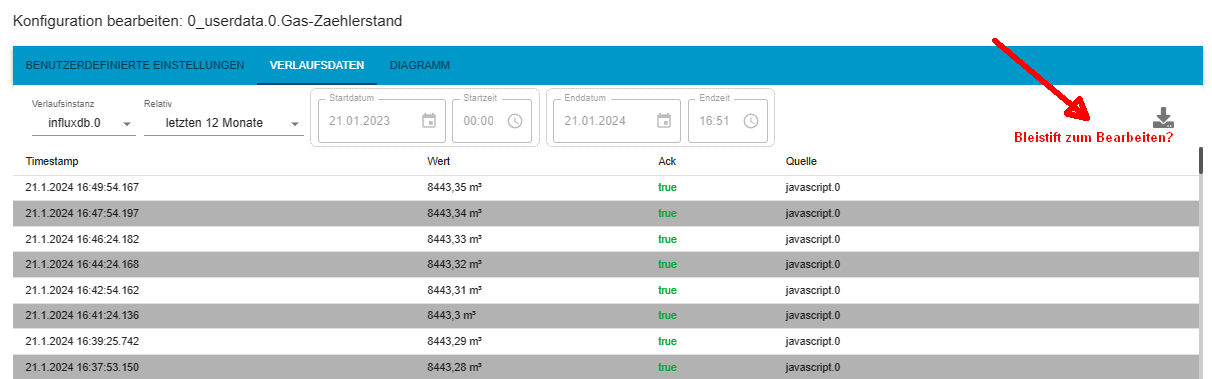

        Jack01
        @homoran Tja, das habe ich schon probiert, leider keine Änderung....Datenpunkt.png

                GlasfaserG Offline
                GlasfaserG Offline
                Glasfaser
                @jack01
                sollte nach dem umschalten im Experten-Modus sichtbar sein !
                Nimm mal einen anderen Browser .. was ist dann !?
                Edit :
                so kein Experten-Modus :
                J 1 Antwort Letzte Antwort
                • GlasfaserG Glasfaser
                  @jack01
                  Edit :
                  Jack01
                  schrieb am zuletzt editiert von Jack01

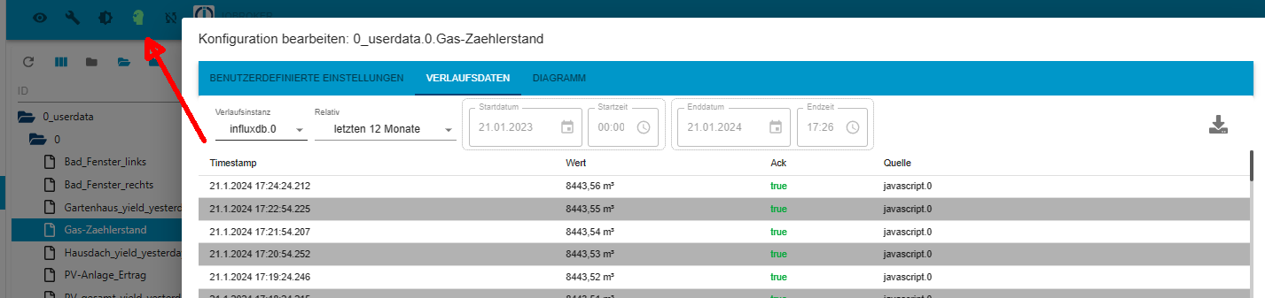

                  @glasfaser Habs mal mit dem Chrome Browser probiert. Ist das gleiche Problem. So wie in deinem ersten Bild sah es vorher bei mir auch aus (auf dem Raspi). Das gilt übrigens für alle Datenpunkte, nicht nur für den einen wie Bild.

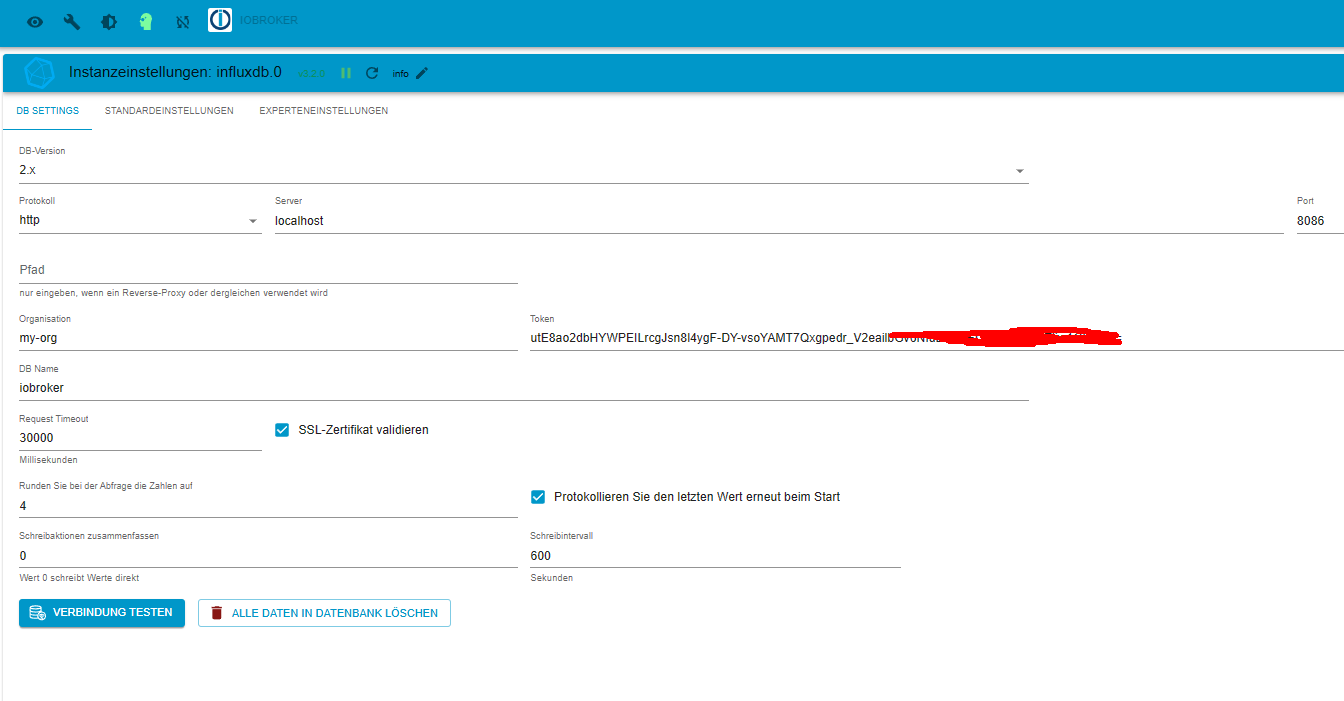

                  Da fällt mir noch ein, dass ich bei der Umstellung auf Influxdb2 den Adapter nicht neu installiert habe. Ich habe ihn nur von V1 auf V2 umgestellt und den Token eingetragen.

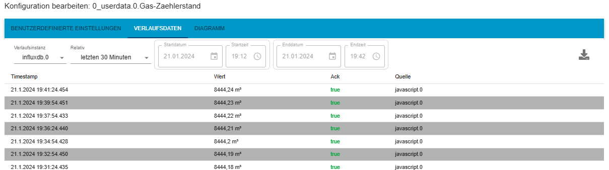

                  @Homoran Also die Daten werden richtig in der influx0 aufgezeichnet. Hier der aktuelle Zählerstand von heute Abend:

                    Nachtrag:
                    nach dem letzten Update des influxdb-Adapters sind der Bleistift sowie der Papierkorb wieder da. Da muß also entweder beim Restore oder beim Umstellen auf V2 etwas passiert sein. Jetzt ist wieder alles OK.
