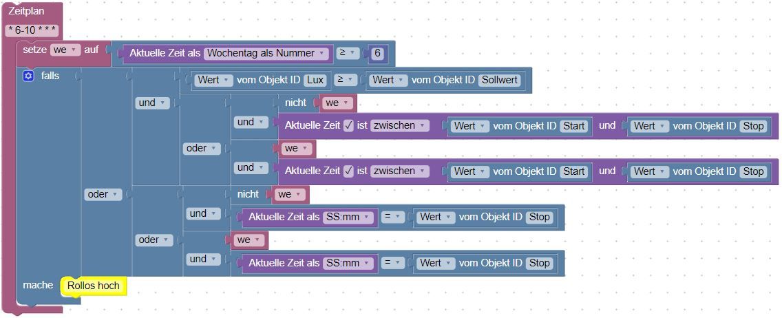

      Mein Zeitplan sieht aktuell so aus.
      Vorher baue ich mir die Uhrzeiten zusammen und schreibe diese in Datenpunkte.
      Sobald ein Datenpunkt geändert wird, soll diese Funktion ausgeführt werden.

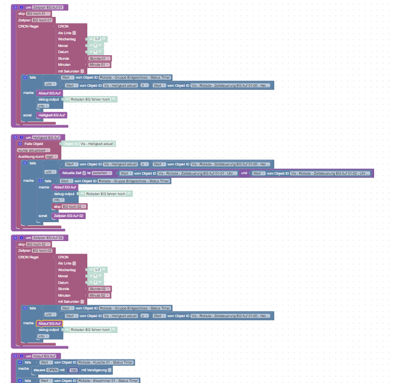

      Update:
      Habe jetzt mal versucht das ganze aufzusplitten in frühester und spätester Zeitpunkt und die Zeit dazwischen.
      Könnte das so funktionieren oder geht das ganze noch deutlich einfacher?

        @triplex sagte: Könnte das so funktionieren oder geht das ganze noch deutlich einfacher?
        So wird es nicht funktionieren. Mit variablen Zeitplänen ist es zwar möglich, aber sehr aufwändig.
        Einfacher ist es, einen zeitlich begrenzten Minuten-Zeitplan zu verwenden.
        Start- und Stoppzeiten im Format "hh:mm" sind natürlich unterschiedlich für Wochenende und unter der Woche. Ich wollte keine weiteren Datenpunkte erstellen.

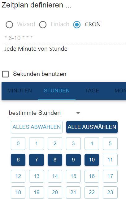

            paul53 @TripleX last edited by paul53
            @triplex sagte: Wie hast du denn den Zeitplan eingestellt?
            Mit CRON und bestimmte Stunden.
            Triggert von 6:00 Uhr bis 10:59 Uhr jede Minute.
                @triplex sagte: Was bezweckt du mit der ersten Zeile in der du die Variable we setzst?
                we (Wochenende) wird 4 mal geprüft, was mittels Variable effizienter ist als 4 mal die Funktion und den Vergleich auszuführen.

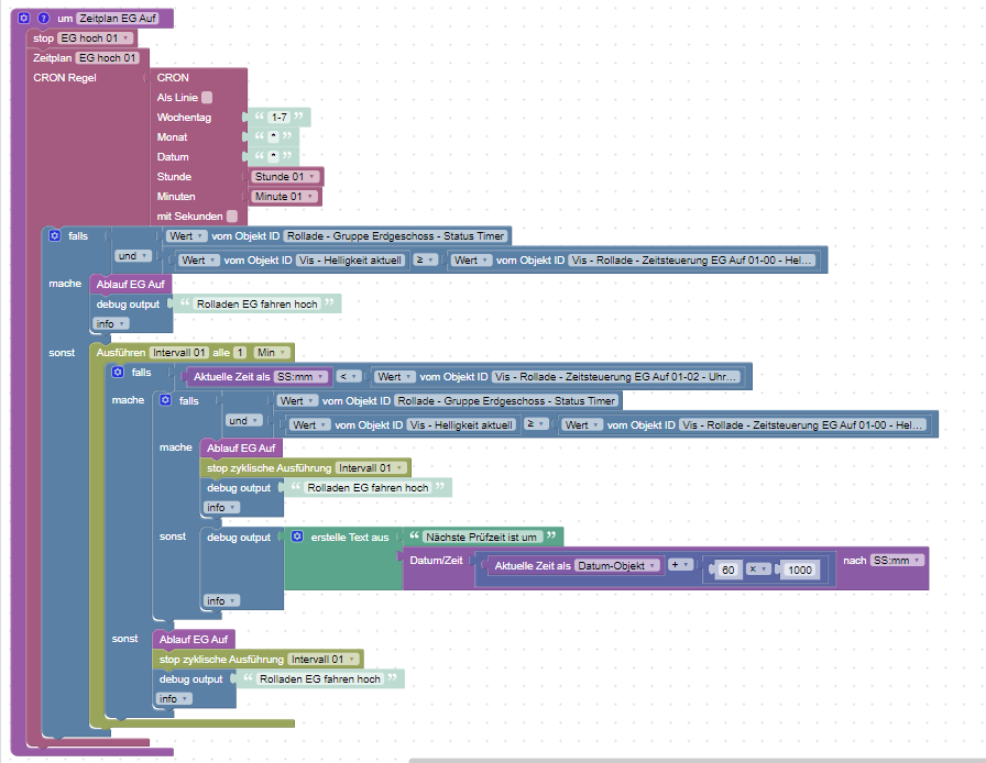

                    Habe meine oben gezeigte Variante heute morgen mal getestet.
                    Hat alles soweit funktioniert.
                    Wollte das ganze aber noch etwas schlanker machen und hab mir das hier überlegt.
                    Alles funktioniert auch soweit.
                    Ich bekomme im Protokoll aber 2 Warnungen, die ich nicht verstehe.
                    21.1.2024, 15:51:00.020	[info ]: javascript.0 (19875) script.js.Eigene_Programme.Vis_-_Rollade_-_Zeitsteuerung_EG_Auf_1_2: Nächste Prüfzeit ist um 15:52

                    21.1.2024, 16:00:00.024	[info ]: javascript.0 (19875) script.js.Eigene_Programme.Vis_-_Rollade_-_Zeitsteuerung_EG_Auf_1_2: Rolladen EG fahren hoch
                    Die werden ausgelöst, wenn das Intervall beendet wird, weil bis zu einer bestimmten Uhrzeit es draußen nicht hell genug ist und die Rolladen nach oben fahren.
