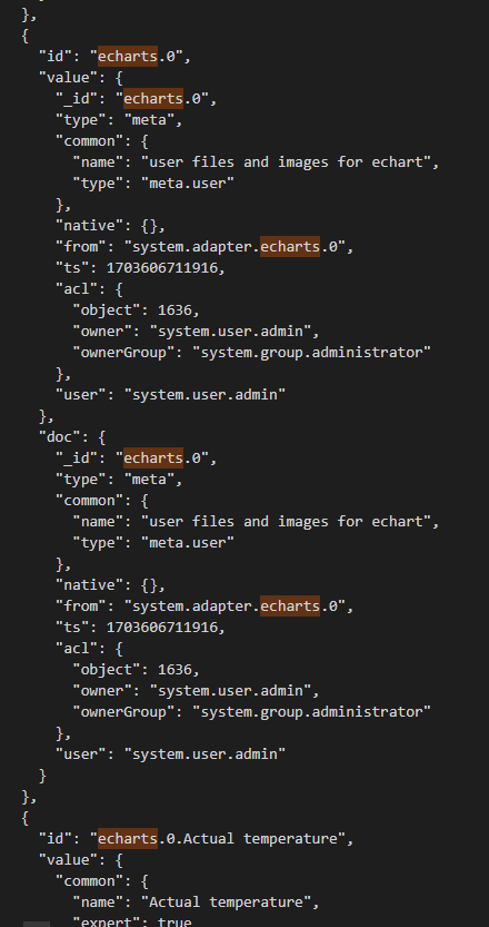

      Daten sind in der backuo.json
      Wie viele Definitionen sind es?
      • backup mit 7-zip 2x entpacken -> backup,json
      • backup.json mit VSCode öffnen
      • suchen nach echarts.0
      • Daten der Definitionen herausholen und wieder hinzufügen

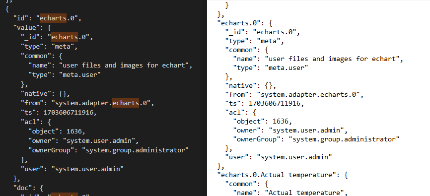

      Man muss dann aus der linken Seite die rechte erstellen

        duffy6
        Danke für die Rückmeldung und die Anleitung.
        Ich probiere mich heute mal
        Daran.
