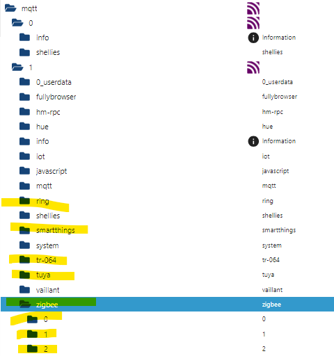

    Hallo
    ich habe zwei IOBroker die sich über eine Entfernung von 250 km, Daten per mqtt zusenden. Klappte bislang auch perfekt.
    Ich habe den Iobroker[1] komplett neu installiert. Musste sein, da mein neuer Raspberry5 die Installation vom Raspberry4 nicht mochte.
    Nun sind beide Rechner über die Entfernung verbunden, komisch ist jedoch das was der Iobroker[2] empfängt.
    Da gibt es Datensätze die keine Quelle auf [1] haben. Anbei ein Beispiel:
    Die gelb markierten Datensätze können nicht aus meinem aktuellen Iobroker [1] kommen. Sicher gab es in früheren Versionen dazu auf [1] eine Quelle.
    Gibt es bei mqtt Adaptern irgendwo eine versteckte Datei, in der alte Config gespeichert sind.
    Aktuelle Adapter Versionen: mqtt-Client 1.70 und mqtt-Broker/Client 5.2.0
    Über einen Tip freue ich mich
    Edit: Habe per WINSCP alle Einträge mqtt-client gelöscht und die Version 1.6.0 installiert. Jetzt werden nur die Daten übertragen die auch den "publish" Marker bekommen haben. So soll es sein.
    Allerdings habe in folgende Warnmeldung in den Logs:
    2024-01-17 13:34:34.073	warn	Object of state "mqtt.1.shellies.Regensensor_CAS.relay.0" is missing the required property "common.type"
