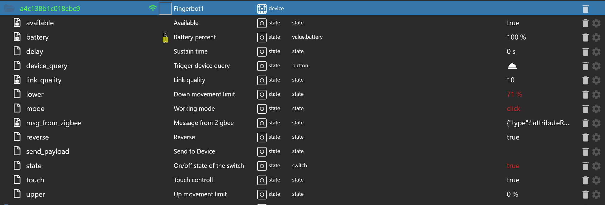

    ich habe mir den Fingerbot mit Zigbee Protokoll besorgt, da ich bereits einen funktionsfähigen ZigbeeStick/Adapter besitze.
    Nun habe ich aber das Problem, dass ich zwar die Properties einstellen kann, aber keinen "Switch" zum Aktivieren des Fingerbots finde:
    Anfangs hat es funktioniert, wenn ich den "state" toggelte (von true auf false und von false auf true). Ich finde das erstens nicht so gelungen (bei anderen devices reicht es ein "on" zu senden) und zweitens geht es mittlerweile nicht mehr. Im Zigbee-Binding ist mir dann aufgefallen, dass der Fingerbot nicht "verbunden" ist:

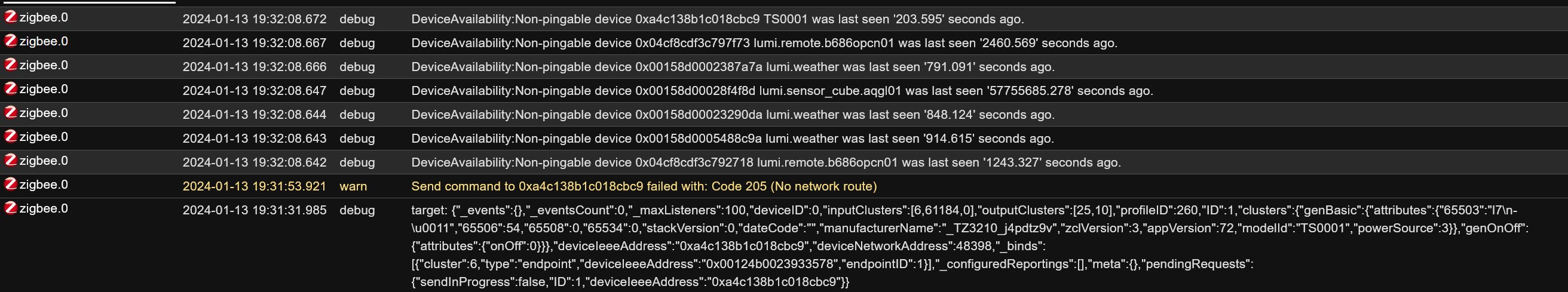

    Ich habe dann das log-level mal erhöht und ich vermute mal, dass ein Problem beim "Toggeln" von "state" das hier ist:
    Aber kurz darauf oder wenn ich manuell am Gerät selber den Taster drücke, kommt " TS0001 was last seen..", also erkennt der Adapter das Gerät per se.

    • Was bedeutet dieses "no network route"?

      @wurstdlx sagte in Fingerbot - Zigbee Adapter - Steuerung nicht möglich:
      Node-Version:
      6.12.0
      Nodejs-Version:
      18.17.1
      Bring das auf einen konsistenten Stand. Da stimmt was nicht.

          @wurstdlx
          Ist aber trotzdem falsch / aus dem obsoleten Repo. Brings auf Stand.

                @thomas-braun Erledigt, danke! Habe im gleichen Atemzug noch den js-controller auf 5.x gehoben. Jetzt geht die Bewegung des "Fingers" wieder, wenn ich entweder den state "state" (Rolle Switch) von true auf false oder von false auf true setze. Ich frage mich, ob das so gewollt ist. Dann müsste ich ja zum Auslösen per JS immer den jeweils anderen boolschen Wert setzen.

                  @wurstdlx
                  Oder nur aktualisieren.
