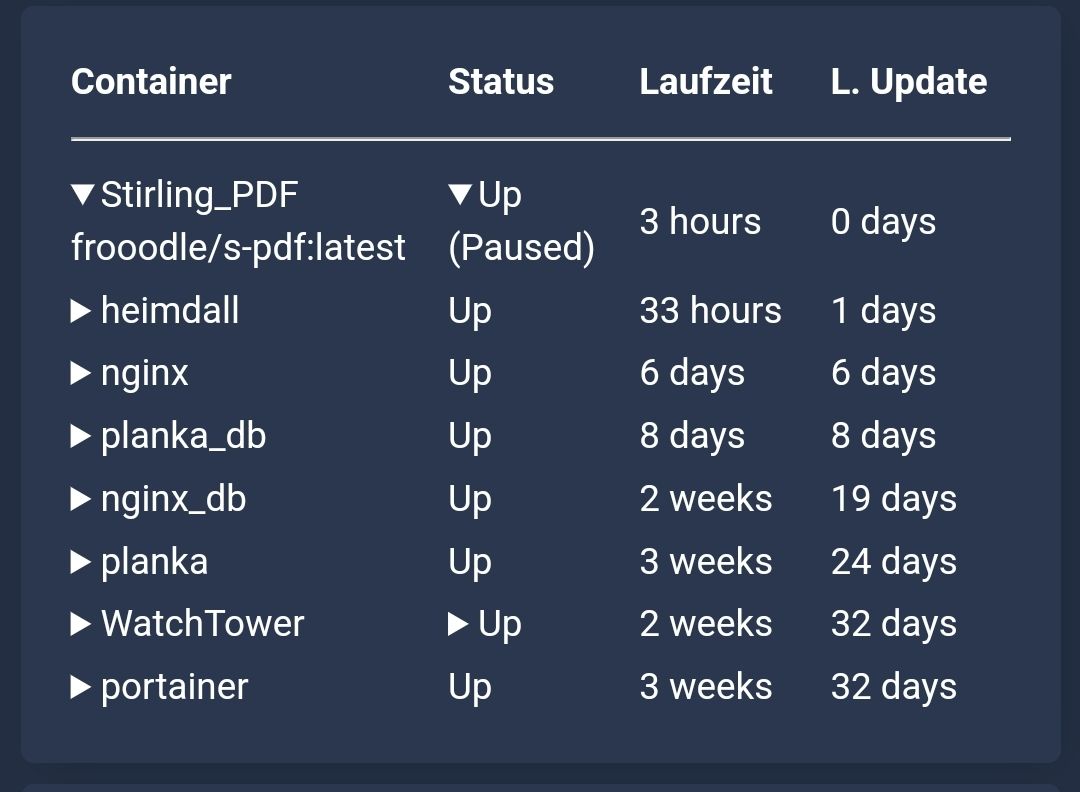

              Hier mein aktueller Stand.
              Beim Namen kann man sich über den Pfeil das Image anzeigen lassen.
              Beim Status falls vorhanden, noch weitere Infos. Ebenfalls über den Pfeil.
              L. Update, zeigt wann der Container zuletzt aktualisiert worden ist. So bekommt man auch mit, wenn der Dev da die Updates eingestellt hat. (Ich kümmere mich nicht selber nicht um die Updates, das macht bei mir WatchTower).
              EDIT:
              Hab die Tabelle nochmal ziemlich überarbeitet.
              Hab sie jetzt unter dem Link in meiner Signatur bereitgestellt.

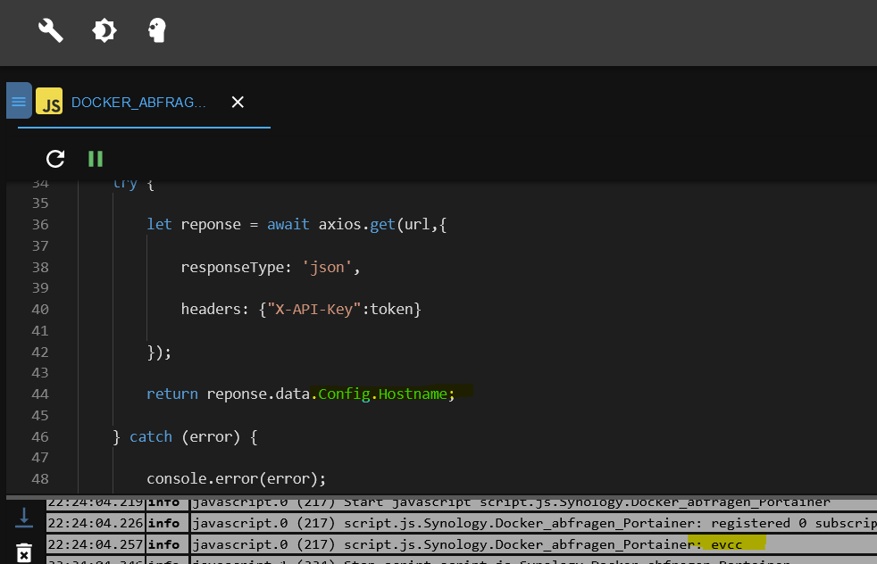

              • T Offline
                ToK
                @oliverio, @glasfaser - Danke, für eure Skripte.
                Bei einem Raspi 5 mit 6 Portainer Container, wobei in einem Container der ioBroker läuft, möchte ich einen Container-Status auslesen.
                Entsprechend eurem Post "OliverIO schrieb am 13. Jan. 2024, 19:16" versuche ich den Staus der Container in einem ioBroker JS Skript auszulesen.
                Die unter den Punkten 1 bis 4 angeführten Anpassungen sind umgesetzt:
                const axios = require('axios').default;
                (async ()=>{
                    let domain="http://192.168.xxx.xxx:9443";  <= link zum Portainer Container
                    let environment="2";
                    let containerid="hier-steht-die-Container-id";
                    let token="hier-steht-der-ptr_token";
                    console.log(await health(domain,environment,containerid,token));
                async function health(domain,environment,containerid,token) {
                    let url = `${domain}/api/endpoints/${environment}/docker/containers/${containerid}/json`;
                    try {
                        let reponse = await axios.get(url,{
                            responseType: 'json',
                            headers: {"X-API-Key":token}
                        return reponse.data.Config.Hostname;
                    } catch (error) {
                        console.error(error);
                Bekomme hiermit folgende Fehlermeldungen:

                • T ToK
                  (async ()=>{
                      try {
                      } catch (error) {

                  Was läuft hier falsch ...
                  Marc BergM Offline
                  Marc BergM Offline
                  Marc Berg
                  @ToK sagte in Status der Docker Container Abfragen:
                  der Port 9443 ist der SSL verschlüsselte.
                  Also entweder
                  let domain="https://192.168.xxx.xxx:9443
                  oder
                  let domain="http://192.168.xxx.xxx:9000 (oder welcher Port auch immer bei dir unverschlüsselt ist)
                  • T Offline
                    ToK
                    @Marc Berg
                    Danke für den Hinweis! Im Portainer Container habe ich nur den HTTPS Port 9443 aktiviert - leider nicht auch den Port 9000.
                    Mit let domain="https://192.168.xxx.xxx:9443"; erhalte ich jetzt die Fehlermeldung => AxiosError: self-signed certificate
                    Dies lässt sich zwar mit einem Häkchen unter der Instanz javascript deaktivieren - aber gibt es hierfür nicht einen besseren bzw. sicheren Weg unter JavaScript - eben für diese Funktion self-signed certificate zulassen?
                    Vorübergehend teste ich mit dem aktivierten Häkchen weiter und der Skript läuft ohne Fehlermeldung durch - aber return liefert mit nur "false" als Ergebnis - wobei der Container definitiv "healthy" ist und somit der Status "true" sein sollte ... ?
                    • T ToK
                      @Marc Berg
                      OliverIOO Offline
                      OliverIOO Offline
                      OliverIO
                      @ToK
                      Welche Sicherheit erhoffst du dir denn von HTTPS im LAN?
                      Hast du jemanden mit Router Zugriff, der den ganzen Verkehr mitschneidet und analysiert?
                      Ssl macht meiner Meinung nach nur im Internet Sinn.
                      Aber wenn du es dennoch unnötig kompliziert machen möchtest, gäbe es die folgende Methode:
                      Dem axios Aufruf das Public Zertifikat deines selbst signierten Schlüssels mitgeben
                      Oder
                      die Überprüfung des SSLschlüssels führ den request abschalten.
                      Beides sind ein wenig mehr Zeilen Code
                      Meine Adapter und Widgets
                      Links im Profil
                      • T Offline
                        ToK
                        Korrektur bzw. Ergänzung zum letzten Post von gestern
                        Der oben angeführte javascript läuft in einem Blockly "JS-Funktion mit Ergebnis" und lautet "Status".
                        Das "return reponse.data.State.Health.State=="healthy" sollte als Ergebnis true oder false liefern - bekomme im Debus (Info) aber die Meldung "undefined"
                        Ersuche um eure Unterstützung
