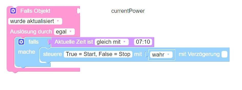

        MartinPM CodierknechtC 2 Antworten Letzte Antwort
        • R Ronnyempire
          MartinPM Offline
          MartinPM Offline
          MartinP
          @ronnyempire Es passiert nur etwas, wenn die Aktualisierung von "current power" GENAU unm 07:10 erfolgt... Das wird nur zufällig einmal passen....

            @ronnyempire
            Den Beitrag habe ich nicht ohne Grund verlinkt.
            Unter Blockly versuche ich den mit Wahr/falsch zu steuern, aber es passiert nichts. Was muss ich unter Blockly nehmen, damit der Button gesteuert wird?
            Dass da noch eine bestimmte Zeit im Spiel ist, hast Du mit keiner Silbe erwähnt.
            Was genau soll da wann passieren?

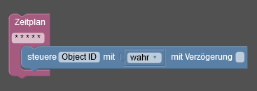

                @ronnyempire sagte in Button über Blockly steuern, aber wie?:
                um eine definierte Uhrzeit gedrückt bzw. der Wert auf True gesetzt wird.
                Im Zeitplan die gewünschte Uhrzeit einstellen ;)
