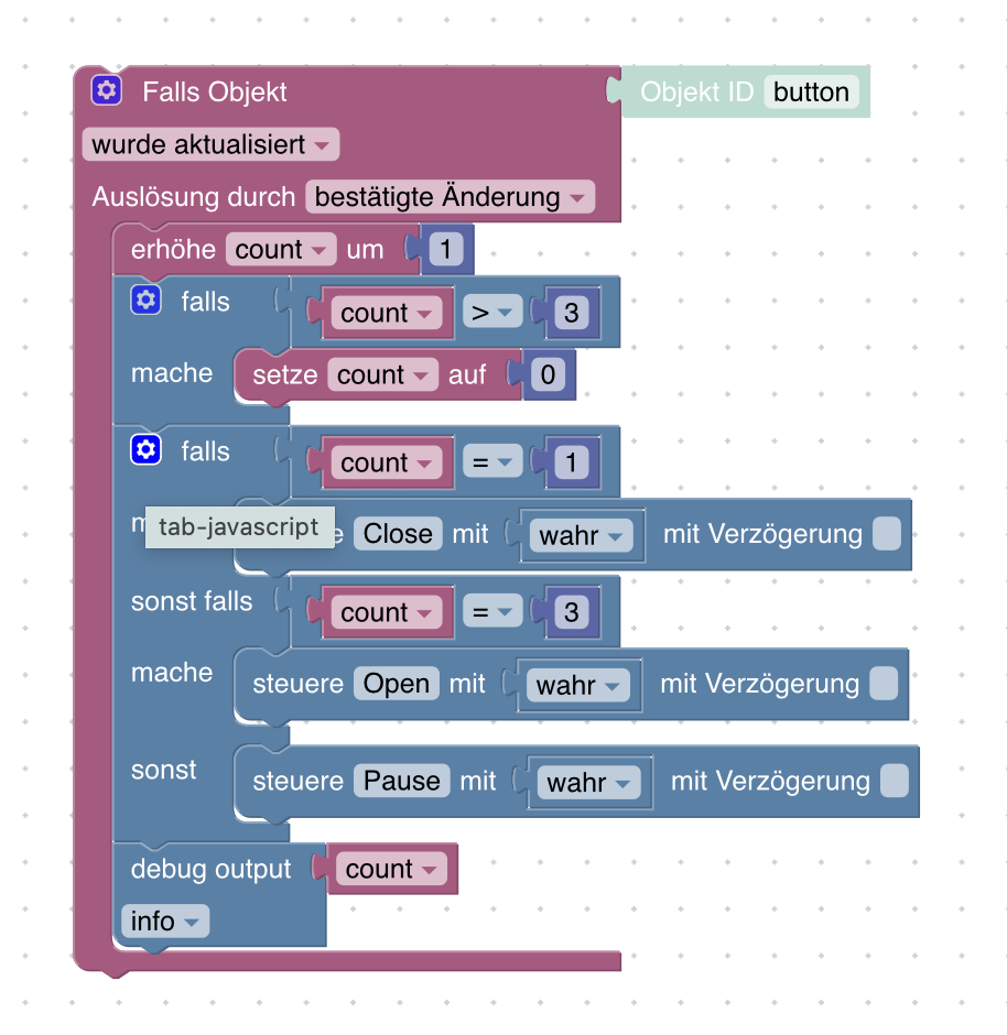

    ich hab ein script, irgendwo im Forum gefunden und das wollte ich verwenden und komme nicht weiter
    ich muss auf "aktualiseren" triggern, da der Wert sich nicht ändert.
    Ist ein shelly Blu button der bei 1xKlick eine 1 schreibt, 2x klicken eine 2 etc.
    ich will bei jeden klick (1) hoch/stop/runter und wieder auf Anfang.
    Wie gesagt, ich hab ein Script gefunden, das für mich angepasst, aber es klappt nicht.
    Aufgrund des "Aktualisieren" wird sozusagen 2x getriggert. Der rolladen fährt los und stoppt dann gleich. Wie fange ich den 2 Wert ab?
    16:33:12.664	info	javascript.0 (697) script.js.Skript_1: 1
    16:33:13.008	info	javascript.0 (697) script.js.Skript_1: 2
    Danke im Voraus

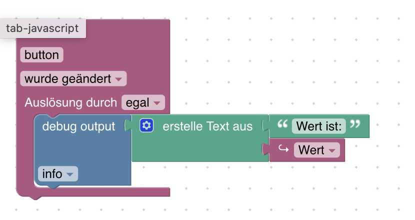

      @dos1973 sagte: ich muss auf "aktualiseren" triggern, da der Wert sich nicht ändert.
      Sicher? Überprüfe das Verhalten mittels Debug-Block:
      D 1 Antwort Letzte Antwort

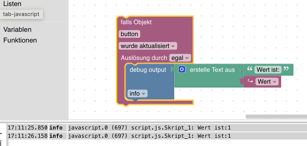

        dos1973
        hi paul, nein, kommt nichst an.
        bei aktualisieren

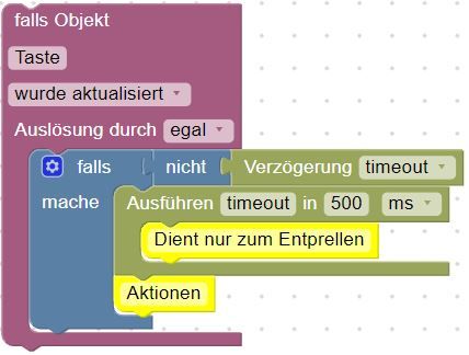

          @dos1973 sagte: bei aktualisieren
          Zweimal der gleiche Wert (1). Dann kann man Entprellen:

            @dos1973 sagte in rolladen Script 1 Taster / aktualisieren:
            bei aktualisieren
            aber über 1 Sekunde "Reaktionszeit" gibt mir zu denken.
            oder ist shelly so langsam?

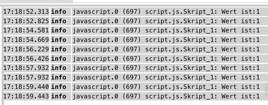

                dos1973
                @paul53 das sind jetzt 5 klicks
                ist ein BLE DEvice, d.h. es geht erst zu einem andere Shelly der es dann als Gateway weiterreicht

                    @dos1973 sagte: das sind jetzt 5 klicks
                    Die Differenzen sind sehr unterschiedlich von 0 ms bis ca. 500 ms. Mit dem Abstand zwischen Drücken und Loslassen hat es nichts zu tun?

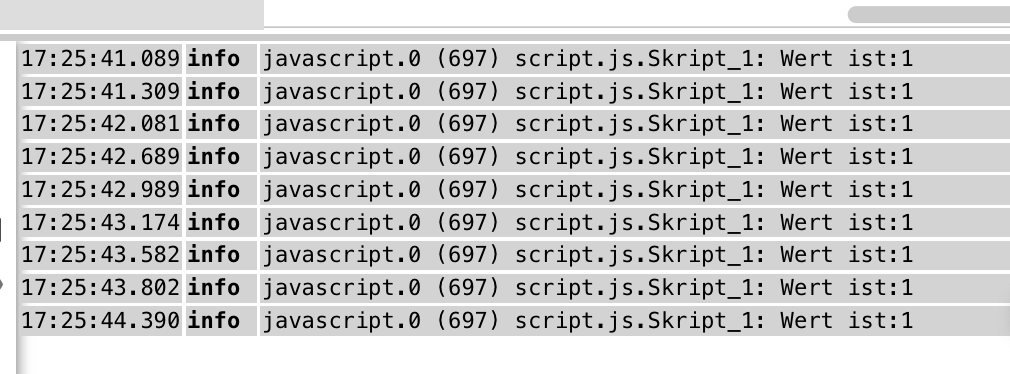

                      dos1973
                      ne, ich klicke einfach und zähle bis 5 hoch
                      • D dos1973
                        @dos1973
                        Einmal sogar eine Differenz von ca. 600 ms. Dann muss wohl die Entprelldauer auf 1000 ms erhöht werden.

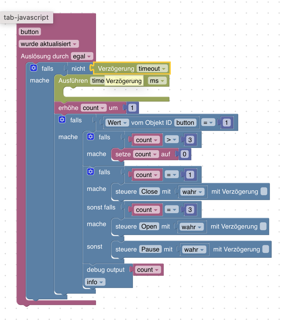

                          dos1973
                          schrieb am zuletzt editiert von dos1973
                          so schauts jetzt aus und scheint auch gut zu funktionieren, erste hoch/ runter tests positiv
                          ich beobachte mal.
                          vielen Dank für die Hilfestellung
