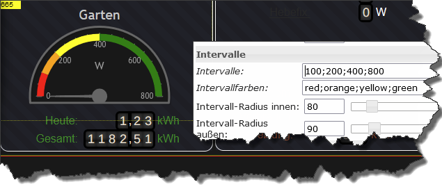

    @christobal0815 sagte in MeterGauge für Anzeige des PV Überschuss:
    allerdings kann die Anzeige offensichtlich nicht mit negativen Werten umgehen
    meine schon
      meine schon

      @homoran said in MeterGauge für Anzeige des PV Überschuss:
      meine schon
      Schick. Genau sowas suche ich. Gibts noch einen Tipp wie ich das bekomme? ;)

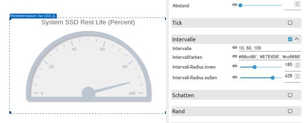

            Schaut bei mir leider so aus.
            und wie heisst dieses widget?
            ich habe
            C MartinPM 2 Antworten Letzte Antwort

              @homoran jqplot - MeterGauge

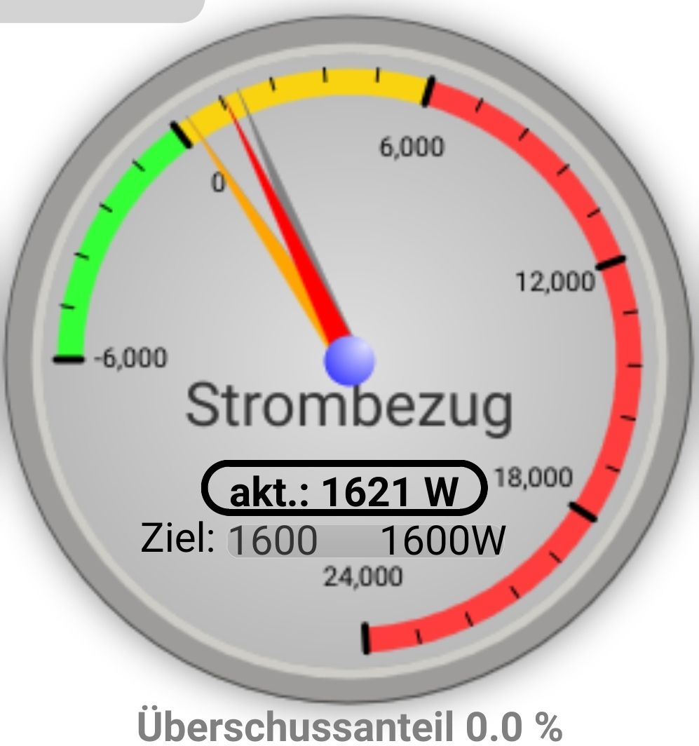

                Danke!
                diese Info gehört aber in den Eröffnungspost, noch besser in den Threadtitel.
                dann versuch es mal mit dem rgraph.
                Da kannst du mehr Optionen verwenden.
                Ich habe da Produktion, Verbrauch und Bezug drin

                  Danke für den Tipp. Schaue ich mir gleich einmal an. Mir gefällt, dass man bestimmte Bereich einfärben kann. Das macht es dem Anwender einfacher zu erkennen, dass gerade genug Strom vorhanden ist

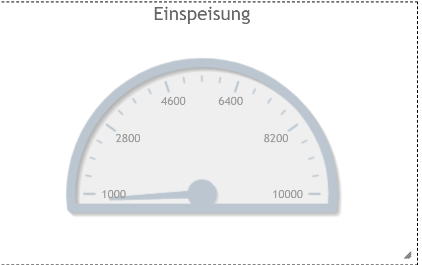

                    @homoran sagte in MeterGauge für Anzeige des PV Überschuss:
                    ich habe
                    Wie kommt man denn an dieses Widget? ...
                    Ich kann die "Widgeteria" nicht aufmachen ... dann habe ich einen komplett weißen Bildschirm ...
                    Ich verzweifele auch an diesem jqplot/meter gauge widget
                    Kein bisschen rote, grüne und gelbe Zone am Zeigerinstrument ...

                      @martinp
                      Das Trennzeichen ist in beiden Fällen ein Semikolon.
