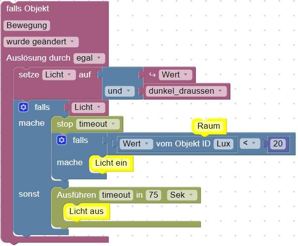

    Hallo Community,
    ich möchte eine Ausschaltverzögerung für ein Licht realisieren. Diese Ausschaltverzögerung soll gestoppt werden, wenn der Präsenzmelder im Raum wieder eine Präsenz erkannt hat. Leider stehe ich immer wieder im dunklen Raum.
    **Schalter ist TRUE, da das Licht im Raum noch an ist. Licht ist FALSE und daher sollte der timeout gestartet werden und wenn dieser nicht abgebrochen wird, das Licht nach 75 Sekunden ausschalten.
    Wenn während dieser 75 Sekunden Licht abermals auf TRUE gesetzt wird, während Schalter noch TRUE ist, sollte die sonst falls Bedingung geprüft werden. Da Licht TRUE ist, sollte der timeout zurück gesetzt werden und das Licht nicht ausgeschaltet werden.

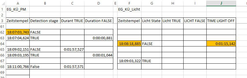

    Daher habe ich eine kleine Auswertung mit Excel gemacht.
    Der Präsenzmelder erkennt um 18:07:03,743 keine Bewegung mehr und daraufhin wird der timeout gestartet. Entsprechend wird das Licht um 18:08:18,855 ausgeschaltet. Das ist ca. 75 Sekunden nach dem Licht AUS Befehl.
    Allerdings erkennt der Präsenzmelder um 18:07:04,624 wieder eine Bewegung und sollte daher eigentlich den timeout stoppen.
    Sind die Zeitunterschiede zu kurz? Was kann ich ggf. anders machen, damit das Licht eingeschaltet bleibt?
    Vielen Dank
    Takahara

      @takahara sagte: Was kann ich ggf. anders machen, damit das Licht eingeschaltet bleibt?
      Lass den Vergleich mit "Wert vom Schalter" weg. Prinzip:
      T 1 Antwort Letzte Antwort

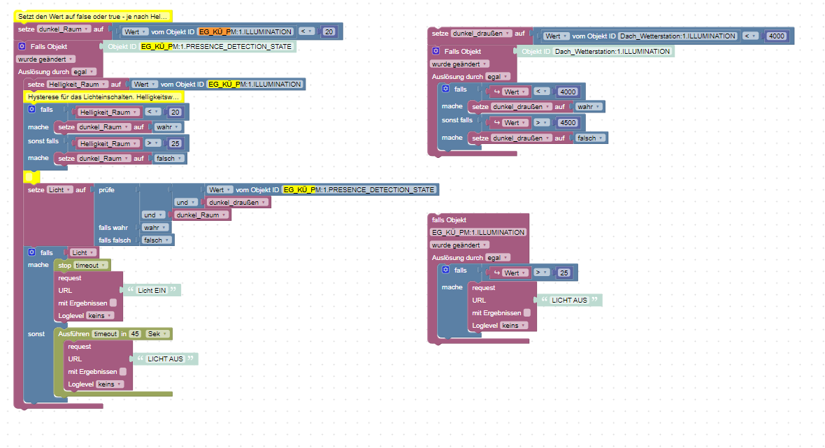

        @takahara wie sieht der Trigger aus?
        kann das Timeot mehrmals gestartet werden, ohne zwischendurch gestoppt zu werden?
        bitte imner alles zeigen
          Takahara
          @homoran said in Blockly timeout wird nicht gestoppt?:
          Na klar:

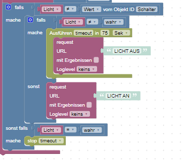

            Takahara
            @paul53 said in Blockly timeout wird nicht gestoppt?:
            Meinst du ich soll das Block wie folgt umstellen? @paul53

              @takahara
              Kann es sein, dass dunkel_Raum durch das eingeschaltete Licht false wird?
                @takahara
                Takahara
                schrieb am zuletzt editiert von Takahara
                @takahara
                @paul53 Ja, das ist mir gestern in einem anderen Raum passiert. Ich weiß noch nicht genau wie ich dieses Problem lösen kann.

                  @takahara sagte: wie ich dieses Problem lösen kann.

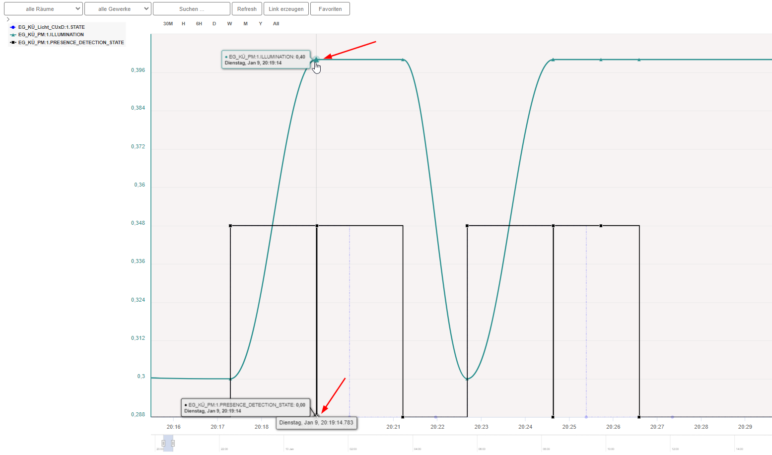

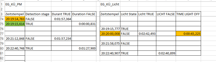

                    @paul53 : Ich habe das Blockly gerade getestet und wieder eine kleine Auswertung gemacht.
                    Um 20:19:14,783 stellte der Präsenzmelder keine Bewegung mehr fest, und sofort danach (20:19:15,614) wurde wieder eine Bewegung festgestellt.
                    Dennoch wurde 45 Sekunden (habe die Ausschaltverzögerung reduziert) nachdem keine Bewegung erkannt ist, das Licht ausgeschaltet.
                    Sollte der timeout nicht durch die Bewegungserkennung um 20:19:15,614 (Zeitstempel grün markiert) gestoppt werden?
                    Vielen Dank.

                      @takahara sagte: Sollte der timeout nicht durch die Bewegungserkennung um 20:19:15,614 (Zeitstempel grün markiert) gestoppt werden?
                      Nein, der Trigger-Datenpunkt für Raumhelligkeit sorgt dafür, dass mehrere Timeouts bei keiner Bewegung gestartet werden, die sich nicht mehr stoppen lassen.
                        Takahara
                        @Paul53 sagte: Nein, der Trigger-Datenpunkt für Raumhelligkeit sorgt dafür, dass mehrere Timeouts bei keiner Bewegung gestartet werden, die sich nicht mehr stoppen lassen.
                        Ich verstehe das Blockly so, dass es eine Zeitverzögerung gibt timeout. Jedesmal wenn Licht TRUE ist wird timeout gestoppt.
                        Der Trigger-Datenpunkt für Raumhelligkeit sollte bei den Events gestern Abend eigentlich keine Rolle gespielt haben, da die Raumhelligkeit < 20 war und somit die Variable dunkel_Raum TRUE wahr.
                        Oder übersehe ich hier etwas?

                          @takahara sagte: übersehe ich hier etwas?
                          Ohne Bewegung und bei Änderung der Helligkeit von z.B. 11 auf 10 wird getriggert und ein weiterer Timeout gestartet.
                            Takahara
                            @paul53 sagte: Ohne Bewegung und bei Änderung der Helligkeit von z.B. 11 auf 10 wird getriggert und ein weiterer Timeout gestartet.
                            Du hast recht! Der Präsenzmelder schickt zwei Befehle. Einmal das keine Bewegung mehr erkannt worden und und fast zeitgleich einen Helligkeitswert.
                            Ich werde mal schauen, ob ich an den Einstellungen des Präsenzmelders etwas ändern kann, habe aber wenig Hoffnung.
                            Der Grund warum der Helligkeitswert des Präsenzmelders als Trigger im Blockly mit aufgenommen habe, war das Szenario das ich z.B. morgens vom Dunklen ins Helle komme. Falls die ganze Zeit Bewegung im Raum ist und das Licht dauerhaft eingeschaltet ist, soll ein zu großer Helligkeitswert das Licht dann letztendlich ausschalten. Auch wenn jemand noch im Raum ist.
                            Hättest du noch eine Idee, wie ich das Problem lösen kann?

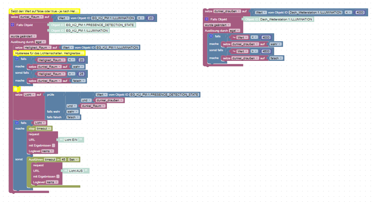

                                @takahara sagte: Idee, wie ich das Problem lösen kann?
                                Nimm einen getrennten Trigger für die Raumhelligkeit und schalte darin das Licht bei "nicht dunkel" aus.
                                Takahara
                                @paul53 sagte: Nimm einen getrennten Trigger für die Raumhelligkeit und schalte darin das Licht bei "nicht dunkel" aus.
                                In etwas so???
                                Habe im linken Programmteil den Trigger Raumhelligkeit entfernt. Und einen separaten Trigger Raumhelligkeit mit den gleichen Bedingungen zum Licht ausschalten benutzt. Raumhelligkeit > 25.
                                Vielen Dank schon mal für deine Zeit!

                                  @takahara sagte: In etwas so???
                                  Ermittle dunkel_Raum im Helligkeitstrigger rechts. Dort kann die Variable Helligkeit_Raum durch Wert ersetzt werden.
