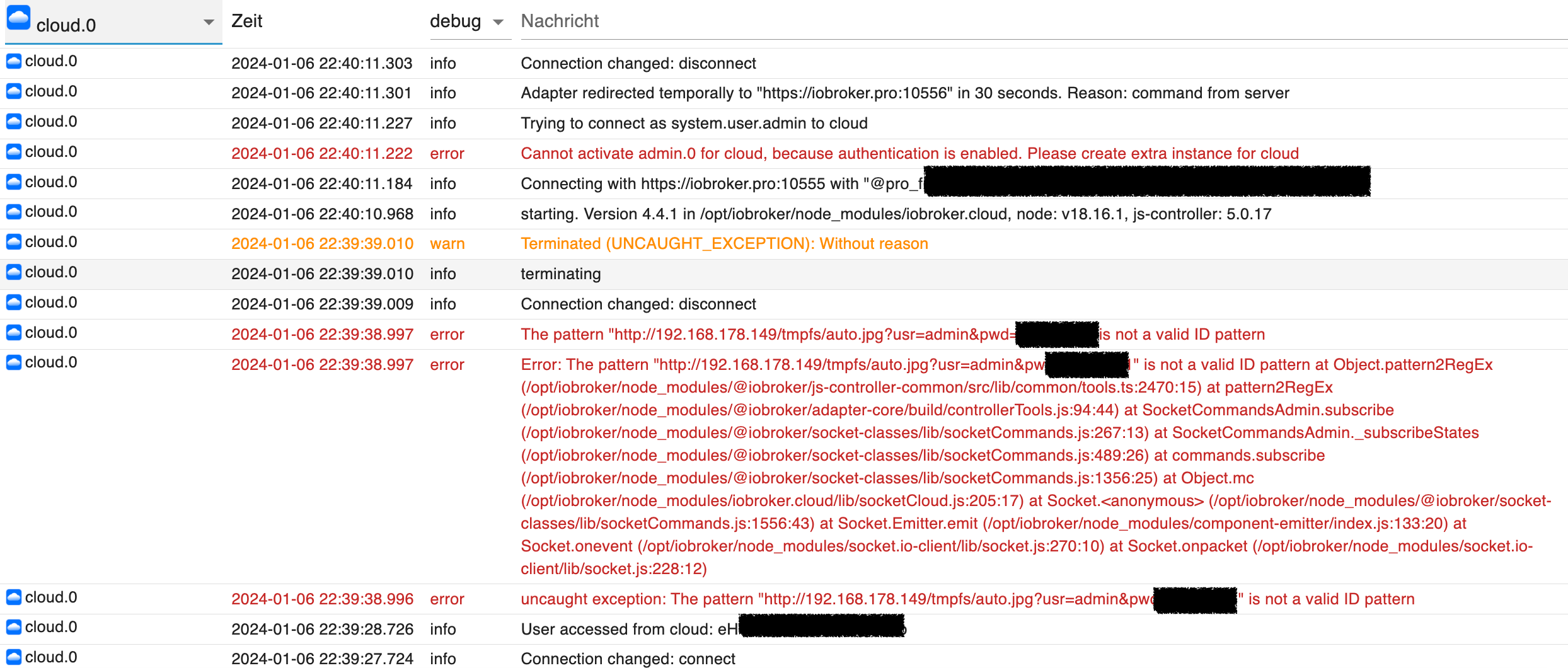

    Mein VIS zeigt bei remote-App Verbindung keine Werte mehr an.
    iobroker.pro, Abonnement.
    Kann mir jemand helfen? Anbei div. Screenshots.
    Fehlerprotokoll iobroker: - ich habe das Gefühl der stürzt ab durch diesen "Pattern Fehler". Passiert wenn ich auf dem VIS ein anderes VIEW anklicke.
    Aber ich habe so gar keine Ahnung wo ich das suchen kann um das zu reparieren. Danke

      Ein Passwort steht noch im Screenshot Log !!
      und deine Email ist auch im Cloud.0 Sichtbar !
