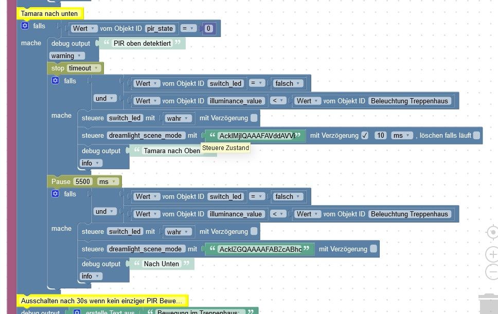

    Hallo Ihr!
    Ich habe heute fast den gesamten Tag damit zugebracht den Fehler im Script zufinden.
    Ich habe nun aufgegeben und hoffe auf Euch!
    Hintergrund:
    Ich habe im Treppenhaus zwei LED-Lichtbänder (RGBIC) installiert. Dieses sollen im Nachtlichtmodus (Script) den Weg nach unten oder wieder rauf weisen.
    So gibt es im Skribt einen Teil "nach oben". Dort wird durch einen BWM getriggert erst das erste "Lauflicht" und mit entsprechend Verzögerung das zweite "Lauflicht" gestartet.
    Rauf klappt super.
    Ein Teil des Scribtes "wir nach unten" startet per BWM nur das untere Lauflicht mit Laufrichtung nach unten.
    Klappt auch super.
    Nun mein Sorgenkind: "Tamara nach unten": hier sollte erst das obere Lichtband und dann, mit Verzögerung, das untere Lichtband mit Lauflicht (beide) nach unten laufen.
    Aber: es laufen SOFORT beide Lichtbänder los, beide nach unten.
    Was aber wirklich spooky ist: Das passiert sogar wenn ich den Teil unter der Pause rausnehme.
    Ich verstehe es einfach nicht mehr...
    Vorsorglich sei gesagt, dass ich (außerhalb dieses Scribtes) das obere Lichtband problemlos steuern kann, nur eben nicht innerhalb des Scribtes.
    Und hier ist das Scribt:

                              <block type="comment" id="*WbIKtw_$X$q+Llww`@V">
                                <field name="COMMENT">Tamara nach unten</field>
                                <next>
                                  <block type="controls_if" id="3o4fTnQDn.FO[00OrU1p">
                                    <value name="IF0">
                                      <block type="logic_compare" id="v5cJaV(Q`%cJLrvfkzR;">
                                        <field name="OP">EQ</field>
                                        <value name="A">
                                          <block type="get_value" id="T5!JUUL5QB$MRR;l0VdV">
                                            <field name="OID">tuya.0.bfa973d1d283b503626a4m.1</field>
                                          </block>
                                        </value>
                                        <value name="B">
                                          <block type="math_number" id="wZC+-^WUJj6TwyyGJ`~C">
                                            <field name="NUM">0</field>
                                          </block>
                                        </value>
                                      </block>
                                    </value>
                                    <statement name="DO0">
                                      <block type="debug" id="j#J^v6z:*GHPA?tr^S6d">
                                        <field name="Severity">warn</field>
                                        <value name="TEXT">
                                          <shadow type="text" id="~sa{t+5[Q!K,#i61$T*k">
                                            <field name="TEXT">PIR oben detektiert</field>
                                          </shadow>
                                        </value>
                                        <next>
                                          <block type="timeouts_cleartimeout" id="9Nxf#$:(uK;s4HK_JaNZ">

    Nun hoffe ich darauf, dass jemand von Euch den Fehler findet.
    Ich bin übrigens auch für Verbesserungen und Vereinfachungen sehr dankbar.
    Bin noch blutiger Anfänger beim programmieren...
    Das hier war/ist mein erstes größere Scribt überhaupt...
    Gruß und Dank
    Tobias

                              <next>
                                  <next>
                                      <value name="IF0">
                                          <value name="A">
                                            </block>
                                          </value>
                                          <value name="B">
                                            </block>
                                          </value>
                                        </block>
                                      </value>
                                          <value name="TEXT">
                                            </shadow>
                                          </value>
                                          <next>
                                              <next>
                                                <block type="controls_if" id="kZmL6(%F0l#EafQQ{Kx=">
                                                  <value name="IF0">
                                                    <block type="logic_operation" id="x-@AuUuw8Y_c$MSsQIe5" inline="false">
                                                      <field name="OP">AND</field>
                                                      <value name="A">
                                                        <block type="logic_compare" id="y58M!!|pKC74TlNX1|M[">
                                                          <value name="A">
                                                            <block type="get_value" id="X?!9i5yG00?Jtrw.#ZeF">
                                                              <field name="OID">tuya.0.bf7f5496cd47fdb151xti9.20</field>
                                                            </block>
                                                          </value>
                                                          <value name="B">
                                                            <block type="logic_boolean" id="[q`kXW^4,-ZTRNRBAhG:">
                                                            </block>
                                                          </value>
                                                        </block>
                                                      </value>
                                                      <value name="B">
                                                        <block type="logic_compare" id="eh8c^d*zH]:.B)xj^%m+">
                                                          <field name="OP">LT</field>
                                                          <value name="A">
                                                            <block type="get_value" id="]JGFJ;:Baz0or7mR@kq/">
                                                              <field name="OID">tuya.0.bfa5ce69c1d09d514frmaw.12</field>
                                                            </block>
                                                          </value>
                                                          <value name="B">
                                                            <block type="get_value" id="RRoTaZh1E*JB3:j*I%m/">
                                                              <field name="OID">0_userdata.0.Eigene_Datenpunkte.Beleuchtung_Treppenhaus</field>
                                                            </block>
                                                          </value>
                                                        </block>
                                                      </value>
                                                    </block>
                                                  </value>
                                                    <block type="control" id="av27JLhY06%wrWllo/ib">
                                                      <value name="VALUE">
                                                        <block type="logic_boolean" id="@;%+J,()3bFjAXPvnVH9">
                                                        </block>
                                                      </value>
                                                      <next>
                                                        <block type="control" id="%R;(+{mK1e7$,VC`@kz[">
                                                          <mutation xmlns="http://www.w3.org/1999/xhtml" delay_input="true"></mutation>
                                                          <field name="OID">tuya.0.bf7f5496cd47fdb151xti9.51</field>
                                                          <field name="DELAY_MS">10</field>
                                                          <field name="UNIT">ms</field>
                                                            <block type="text" id="Yn?1XuoU|j/PPTP-frP]">
                                                              <field name="TEXT">AckIMjIQAAAFAVddAVVi</field>
                                                            </block>
                                                          </value>
                                                          <next>
                                                            <block type="debug" id="65EogyWOVdI~p0e~M7t{">
                                                              <value name="TEXT">
                                                                <shadow type="text" id="qA0x[S.)/8M.).7OCu,o">
                                                                  <field name="TEXT">Tamara nach Oben</field>
                                                                </shadow>
                                                              </value>
                                                            </block>
                                                          </next>
                                                        </block>
                                                      </next>
                                                    </block>
                                                  </statement>
                                                  <next>
                                                    <block type="timeouts_wait" id="!`*{b836g$o_y}L~~p`0">
                                                      <field name="DELAY">5500</field>
                                                      <next>
                                                        <block type="controls_if" id="Z$~oYvo[g~9{o!`7*+d:">
                                                          <value name="IF0">
                                                            <block type="logic_operation" id="`NM62q_:R6NkD8y}{Ko!" inline="false">
                                                              <value name="A">
                                                                <block type="logic_compare" id="Fe4rG(wvVC*DwOZ9Fe9N">
                                                                  <value name="A">
                                                                    <block type="get_value" id="/@a4y(J,vkrz|;uYuz#O">
                                                                      <field name="OID">tuya.0.bf42420010a1365972njdf.20</field>
                                                                    </block>
                                                                  </value>
                                                                  <value name="B">
                                                                    <block type="logic_boolean" id="_)gBwgywv$!jxq)c%x^P">
                                                                    </block>
                                                                  </value>
                                                                </block>
                                                              </value>
                                                              <value name="B">
                                                                <block type="logic_compare" id="5EyPdTp@~7Dx@1{nm5-3">
                                                                  <value name="A">
                                                                    <block type="get_value" id="!y047`MOVK0Op,Q.OZAt">
                                                                    </block>
                                                                  </value>
                                                                  <value name="B">
                                                                    <block type="get_value" id="Z3kU1.Im|?xvyw8LAFLm">
                                                                    </block>
                                                                  </value>
                                                                </block>
                                                              </value>
                                                            </block>
                                                          </value>
                                                            <block type="control" id="]g]hZwwD?;$kX=y_-Eyh">
                                                                <block type="logic_boolean" id="*z]Uu9XzO46YrXN%pt$f">
                                                                </block>
                                                              </value>
                                                              <next>
                                                                <block type="control" id="vFPqEKiVm*;3a,oelGPS">
                                                                  <field name="OID">tuya.0.bf42420010a1365972njdf.51</field>
                                                                    <block type="text" id="aJ%07eYEtouZ_.lepvqf">
                                                                      <field name="TEXT">AckIZGQAAAAFABZcABhc</field>
                                                                    </block>
                                                                  </value>
                                                                  <next>
                                                                    <block type="debug" id="~e/6]4jjYh/]#zMDS,x6">
                                                                      <value name="TEXT">
                                                                        <shadow type="text" id=";}lGJeo?wxystuor_Ps3">
                                                                          <field name="TEXT">Nach Unten</field>
                                                                        </shadow>
                                                                      </value>
                                                                    </block>
                                                                  </next>
                                                                </block>
                                                              </next>
                                                            </block>
                                                          </statement>
                                                        </block>
                                                      </next>
                                                    </block>
                                                  </next>
                                                </block>
                                              </next>
                                            </block>
                                          </next>
                                        </block>
                                      </statement>

        @homoran Das Scribt ist zu lang um es zu zeigen, oder ich weiß nicht wie.
        Das ist der "Problemblock":
        Die Datenpunkte sind alle richtig, das habe ich diverse Male kontrolliert.
        Und (wie gesagt) selbst wenn ich die Blöcke unter der Pause lösche gehen beide Leuchtstreifen an.
        F 1 Antwort Letzte Antwort

          @fibricus Das Problem hat sich gefunden (bin da ausdauernd...)!
          Obwohl bei den Scribten nur eines als laufend angezeigt wurde liefen noch mehrere. Diese haben sich gegenseitig beeinflusst.
          Nun stellt sich aber für mich die Frage: Warum wird das Scribt als "Pause" angezeigt wurde und trotzdem lief?!?
          Wie kann ich sowas zukünftig verhindern?
          Tobias

            @fibricus sagte in "Geisterschalter" - finde den Fehler nicht...:
            als erstes den Browsercache leeren, zumindest refresh.
            Die Browser neigen dazu auch mal ältete Zustände anzuzeigen
            Ansonsten die js-Instanz neu startenö
