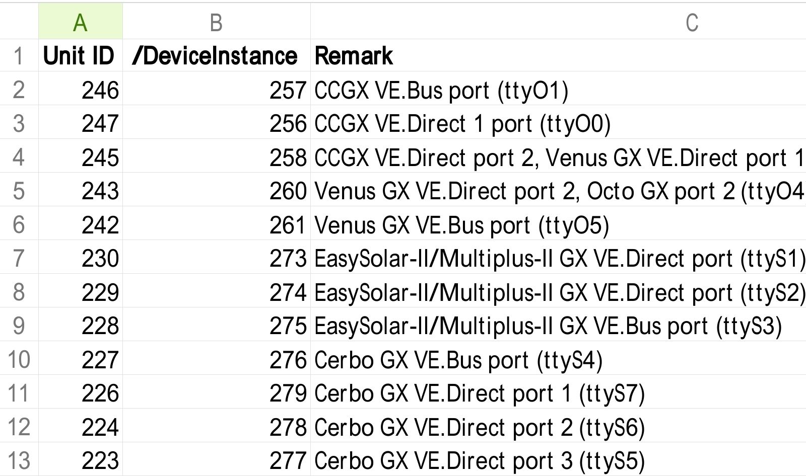

        @glasfaser DANKE!
        Das ist genau das Problem!
        das ist die dort genannte Liste.
        ohne die 280
        mal sehen ob ich das hinbekomme ohne alles zu schrotten.
          @glasfaser DANKE!
          ohne die 280

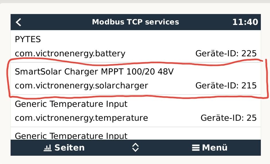

              läuft wieder.
              Hab alle störenden Register gelöscht, störende Skripte gestoppt, die Steuerungen liefen wieder, da hatte ich dann den Kopf frei.
              nochmal alles mehrfach durchgelesen, da fiel mir versteckt irgendwo im verlinkten Thread etwas von einer möglicherweise angepassten Beta-Firmware auf.
              Hab dann gesucht, da wurde mir sogar eine höhere Version angeboten.
              Update gemacht. Gerät wurde von 280 auf 215 gemappt.
              Der Rest war (massive) Fleissarbeit.
