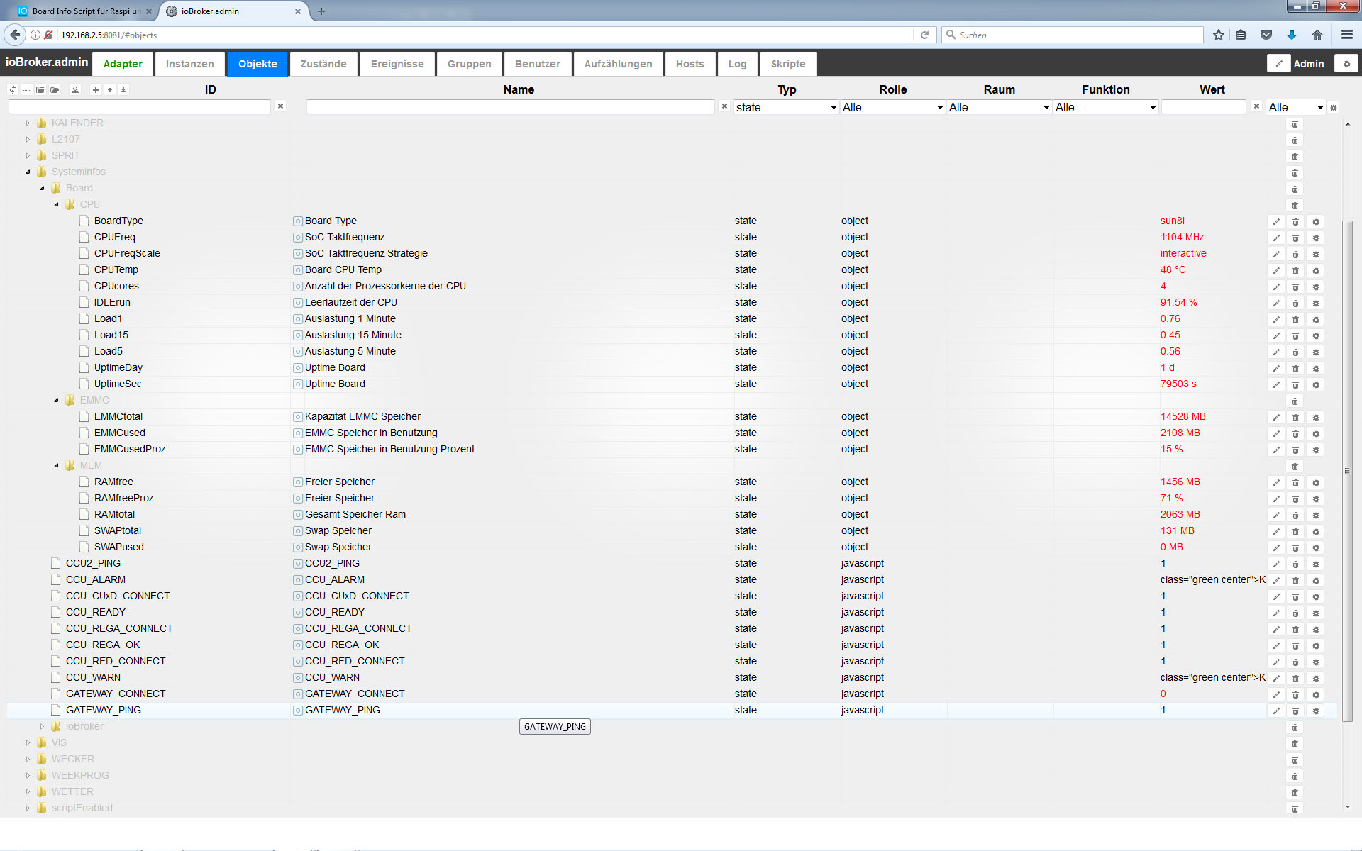

    Bei mir laufen 2 Iobroker, einer Produktiv auf einem oPI +2e und auf einem RPI3 das Backup system. um Backups zwischen den Systemen austauschen zu können habe ic hmich mal hingesetzt und ein BoardInfo Script geschrieben, welches ohne änderung auf einem RPI (3) und einem OPI plus 2e läuft.
    Unter Javascript.x.Systeminfos.Board werden die States Automatisch angelegt.
    erkannt werden die Boards, indem die hardwarekennung des oPI ausgelesen wird (sun8i).
    In Abhängigkeit davon werden Teilerparameter bestimmt.
    Es kann sein, das beim ersten Start das Board noch nicht erkannt wurde, dann bitte das Script nochmal ausführen.

          @Hormoran / Rainer
          Die Logausgabe ist nicht soooo interessant ausser zum Fehlereinkreisen.
          Das Script müsste dir nun ein paar States angelegt haben
          Die kannst du nun in weiteren Scripten oder in VIS verarbeiten

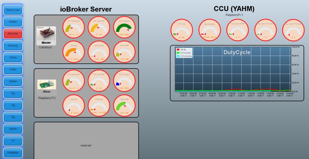

          mein Übersichtsbild kanntest du ja schon vom letzten Treffen, da zwar noch aufm Handy, für den oPI noch bisschen erweitert:
          Wir sehenuns ja eh nächste Woche, wenn das richtig im kopp hab ^^
