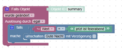

              ich benutze hierfür immer den summary DP von Alexa als Trigger.
              Dieser gibt dir den letzten Satz zur Alexa aus, worauf du triggern kann.
              In der Alexa App gibt es eine leere Szene mit diesem Namen.
              F 1 Antwort Letzte Antwort

                @maas-meister said in Szene mit Alexa steuern OHNE an/aus zu sagen:
                @fibricus
                Das ist eine sehr elegante Lösung, wie ich finde.
                So werde ich das mal testen.
                Vielen Dank!

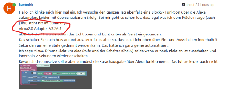

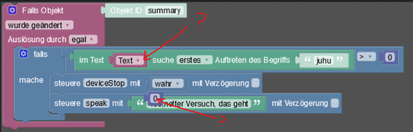

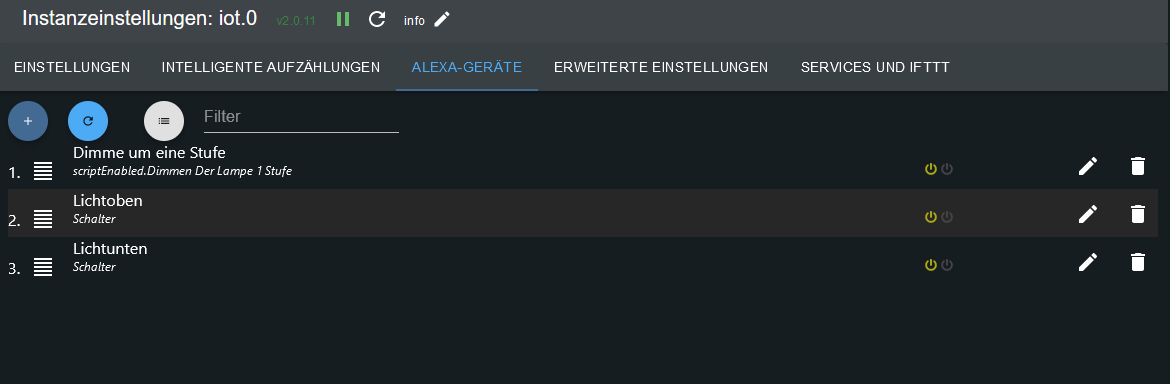

                  Hallo ich klinke mich hier mal ein. Ich versuche den ganzen Tag ebenfalls eine Blocky- Funktion über die Alexa aufzurufen. Leider mit überschaubarem Erfolg. Bei mir geht es schon los, dass egal was ich dem Fräulein sage (auch juhu) steht nix im Summary?
                  Alexa2.0 Adapter V3.26.3
                  über IOT 2.0.11 wurde schon das Licht oben und Licht unten als Gerät eingebunden.
                  Das schaltet Sie auch brav an und aus. Jetzt ist es aber so, dass das Licht oben über Ein- und Ausschalten innerhalb 3 Sekunden um eine Stufe gedimmt werden kann. Das hätte ich ganz gerne automatisiert.
                  Ich sage Alexa, Dimme Licht um eine Stufe und der Schalter (Shelly) sollte wenn er noch nicht an ist ausschalten und innerhalb 2 Sekunden wieder anschalten.
                  Bevor ich das umsetze sollte aber zumidest die Sprachausgabe über Alexa funktionieren. Das tut sie leider auch nicht.
                  Ich hoffe mir kann jemand helfen!?🤔

                    DJMarc75
                    @hunterhb sagte in Szene mit Alexa steuern OHNE an/aus zu sagen:
                    Jo, mit Deinem Skript eh nicht

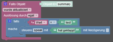

                    Eher so:
                    Sprachbefehl wäre:
                    Alexa, test
                    Im Summary steht übringens immer alles in Kleinbuchstaben - daher auch im Prüfbaustein alles in Kleinbuchstaben angeben
                    Lehrling seit 1975 !!!

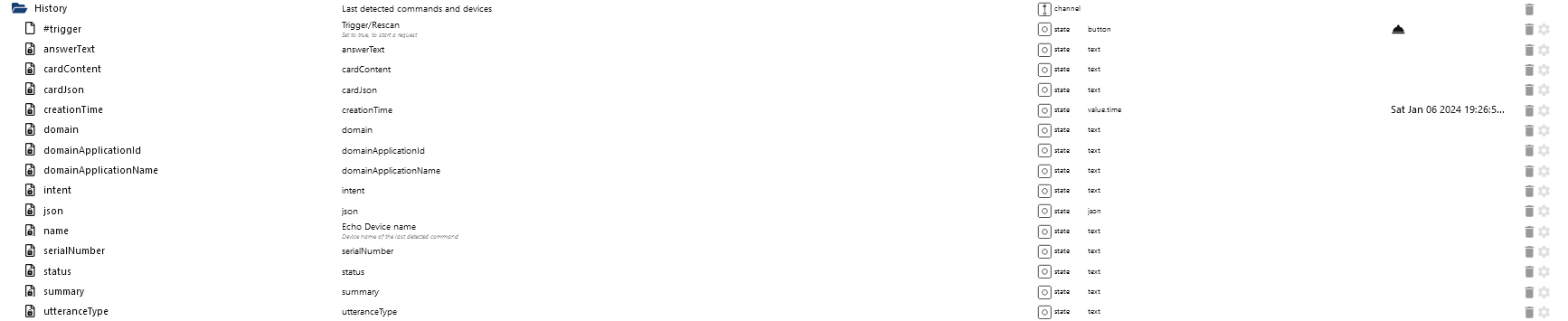

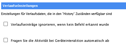

                      auch ich habe das gleiche Problem wie @hunterhb .
                      Die history ist homplett leer.
                      muss ich in den einstellungen etwas anpassen?

                          ChristianSrC Offline
                          ChristianSr
                          @christiansr
                          so läuft es bei mir.
                          Habe nun alle Kobinationen von Einstellmöglichkeiten durch. Da tut sich nix.
                          ChristianSrC H 2 Antworten Letzte Antwort

                            In einem anderen Post gefunden....
                            @siggi0904 said in Auf gleicher Alexa antworten:
                            Da aktuell mal wieder der Datenpunkt alexa2.0.History.summary nicht richtig gesetzt wird, ist das zur Zeit nicht zuverlässig.
                            H 1 Antwort Letzte Antwort

                              • DJMarc75D DJMarc75
                                Eher so:
                                Sprachbefehl wäre:
                                Alexa, test

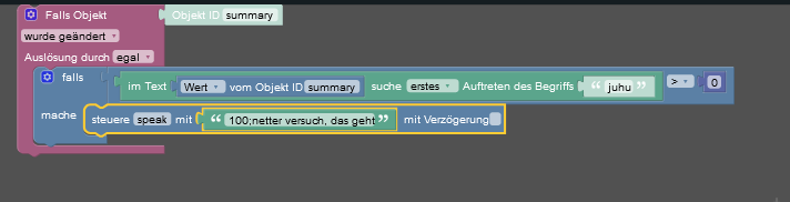

                                H Offline
                                H Offline

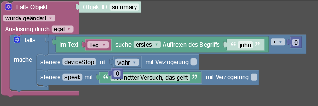

                                hunterhb
                                @djmarc75 Sorry djmarc75, hab den Screenshot etwas zu früh gemacht sollte so aussehen:

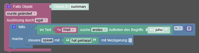

                                  warum nicht wie in meinem Vorschlag ?
                                    H Offline
                                    H Offline
                                    hunterhb
                                    @djmarc75 versteh ich nicht. Zuerst brauche ich einen Trigger (summary).
                                    Der Flow wird gestartet wenn das Objekt summary geändert worden ist.
                                    Das Objekt wird doch dann der IF-Clausel übergeben. Wenn dann Objekt.Text etwas mit juhu enthält mache. Oder habe ich da was falsch verstanden?
                                    Wenn ich jetzt dem Trigger das Objekt (summary) nehme kann der Flow doch gar nicht starten?
                                    • H hunterhb

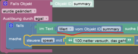

                                      DJMarc75
                                      Nö, nur der Wert
                                      Text ist eine Variable welche erst beschrieben werden muss - in Deinem Skript ist das halt nicht der Fall.
                                      Mach es so:

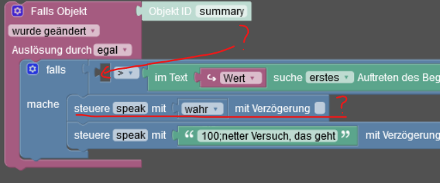

                                        @djmarc75 so?
                                        • H hunterhb
                                          @djmarc75 so?
                                          DJMarc75D Offline

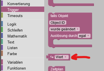

                                          DJMarc75D Offline
                                          DJMarc75

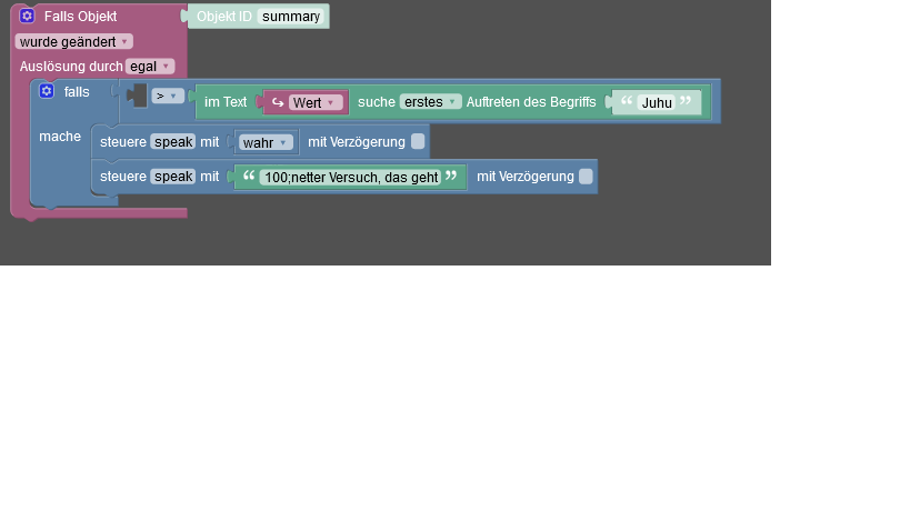

                                          so?
                                          Jo, aber ersetze diesen Baustein
                                          durch diesen:
