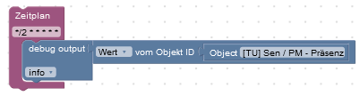

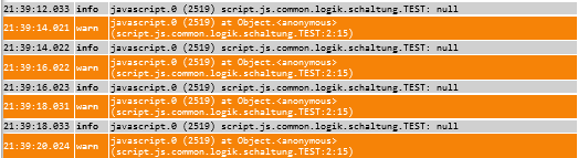

    eine Abfrage auf ein Objekt funktioniert nicht.
    Folgende Abfrage:
    liefert folgendes Ergebnis:
    und das obwohl das Objekt einen Wert hat:
    Wo liegt mein Fehler?
    Gruß,
    Christian

      @christiansr sagte in Objektwert wird als null ausgelesen:
      in Zeile 2, Position 15
      was ist das denn für ein Baustein in dem Wert von Baustein?

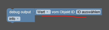

            Diesen Baustein verwenden

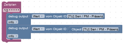

                Funktioniert. Aber warum? Ich dachte die Bausteine wären austauschbar. Ich wollte das Ding eigentlich in einer Schleife einsetzen.

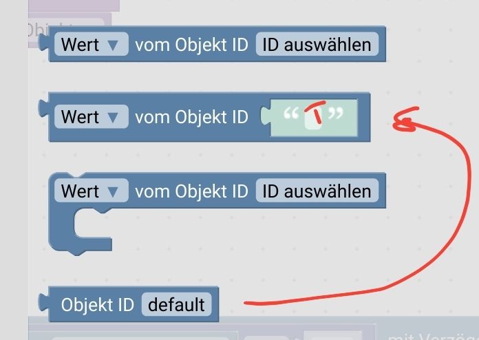

                    @homoran said in Objektwert wird als null ausgelesen:
                    welche?
                    Der obere geht, der untere nicht.
                    Das hier geht ebenfalls nicht und war der Auslöser für meine Suche:
                    • ChristianSrC ChristianSr
                      welche?
                      Das weiß ich!
                      aber wo kommt der zweite her?
                      EDIT:
                      Hab's gefunden
                      du hast eine ID in das Textfeld geschoben. Da hätte ein Textbaustein gepasst

                        @christiansr sagte: geht, der untere nicht.
                        In beiden Fällen muss eine ID (Farbe: grün) übergeben werden - nicht ein Objekt.

                          @homoran sagte: du hast eine ID in das Textfeld geschoben.
                          Nein, @ChristianSr hat ein Objekt in das Textfeld geschoben. Mit einer ID (grün) hätte es funktioniert.
