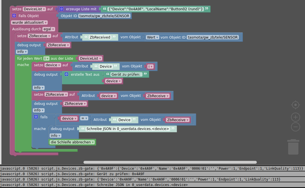

      Moin

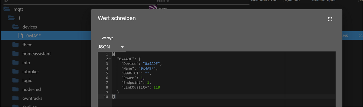

      wegen erwogenem Umstieg von Zigbee2mqtt auf Tasmota-Zigbee möchte ich gerne den von Tasmota übermittelten JSON Record auslesen.
      Beispiel:
      {"ZbReceived":{"0x4A9F":{"Device":"0x4A9F","Name":"0x4A9F","0006!01":"","Power":1,"Endpoint":1,"LinkQuality":118}}}
      ## Umwandlung in nachfolgendes klappt ja
      Nun stehe ich aber vor dem Problem, dass ich nirgends eine passende Beschreibung zur Verwendung von RegEx/Wildcard bei Verwendung von VARIABLEN finde, denn ich benötige ja das Device (im Beispiel "0x4A9F"), welches sich gemeldet hat.
      Wichtige Anmerkung (um Diskussionen dahingehend zu vermeiden - danke)
      a) es soll auch eine Variable bleiben und kein DP werden.
      b) ich möchte keine Tasmota Rules dafür verwenden.
      Ich habe zwar ein Workaround, jedoch empfinde ich dieses als sehr holperig, unschön und es fehlt auch eine "undefined" Behandlung (Gerät aus Liste bekannte Geräte ist kein Treffer), welche sich per se ja gut für eine Fallunterscheidung nutzen liesse.
      Gruss von der Ostsee
      Chris

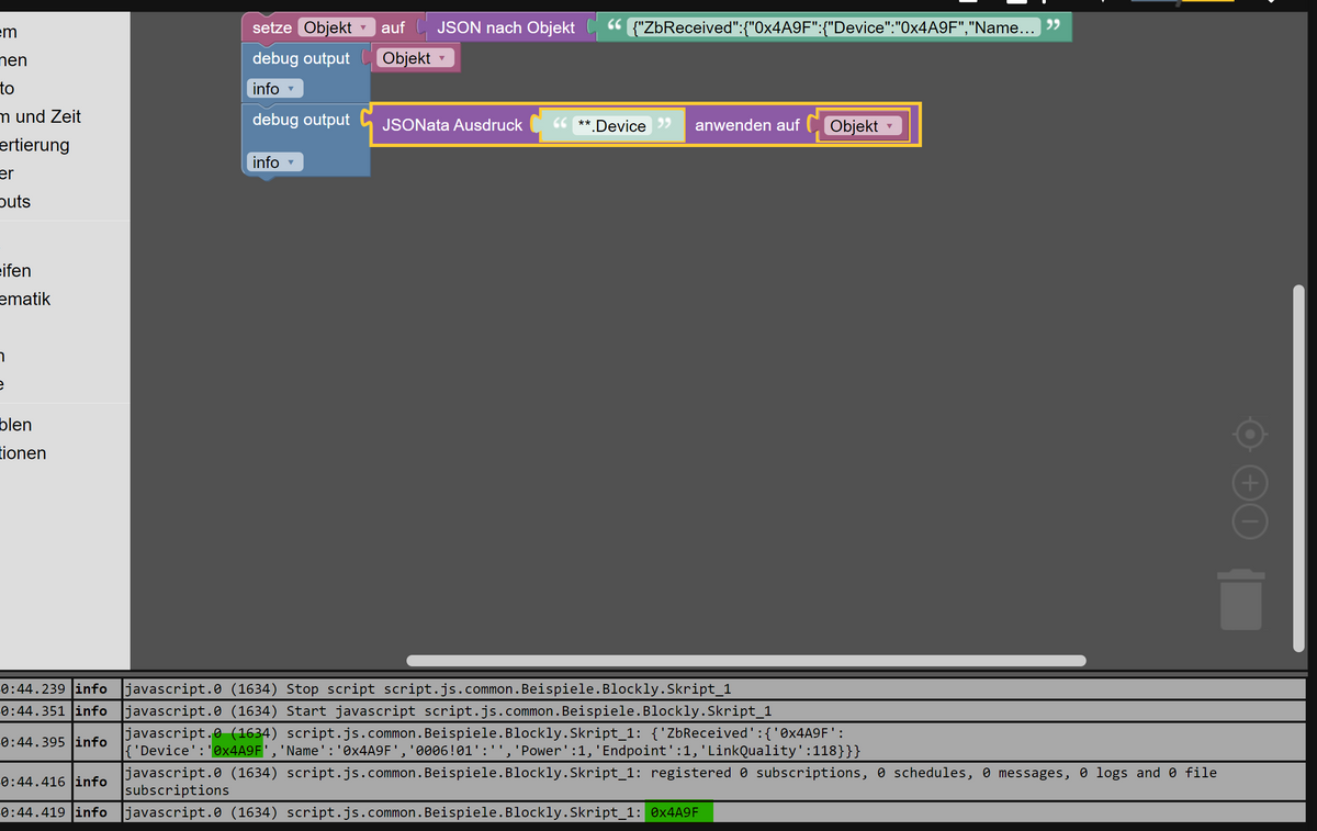

        @chris-1 dann nutz halt JSONATA - da brauchst auch kein RegEx
        Chris 1 1 Reply Last reply Reply Quote 0
        • Chris 1
          Chris 1 @mickym last edited by
          @mickym @mickym Dazu müsste ich wohl Java lernen, sehe ich das richtig?
          mickym 1 Reply Last reply Reply Quote 0
          • mickym
            mickym Most Active @Chris 1 last edited by mickym
            @chris-1 nein. JSONATA ist ein Bibliothek und es gibt im <Blockly einen Baustein. Du willst als einfach nur den Device- Namen aus obigem Objekt? JSONATA sollte man lernen, ist nicht einfach aber genial.
            Chris 1 1 Reply Last reply Reply Quote 1
            • Chris 1
              Chris 1 @mickym last edited by Chris 1
              @mickym Jupp, ich möchte einfach nur den Namen des Devices, welcher mir an dieser Stelle erstmalö unbekannt ist (deswegen die Krücke beim Blockly mit der Auflistung bekannter Devices).
              Also im Prinzip so etwas wie "Attribut von....", nur, dass ich nicht den Wert, sondern den Namen/Bezeichner haben möchte.
              • mickym
                @chris-1

                Chris 1 2 Replies Last reply Reply Quote 1
                • Chris 1
                  @mickym Spitze! Danke!
                  Dann muss ich jetzt wohl mal das Update des Adapters machen.

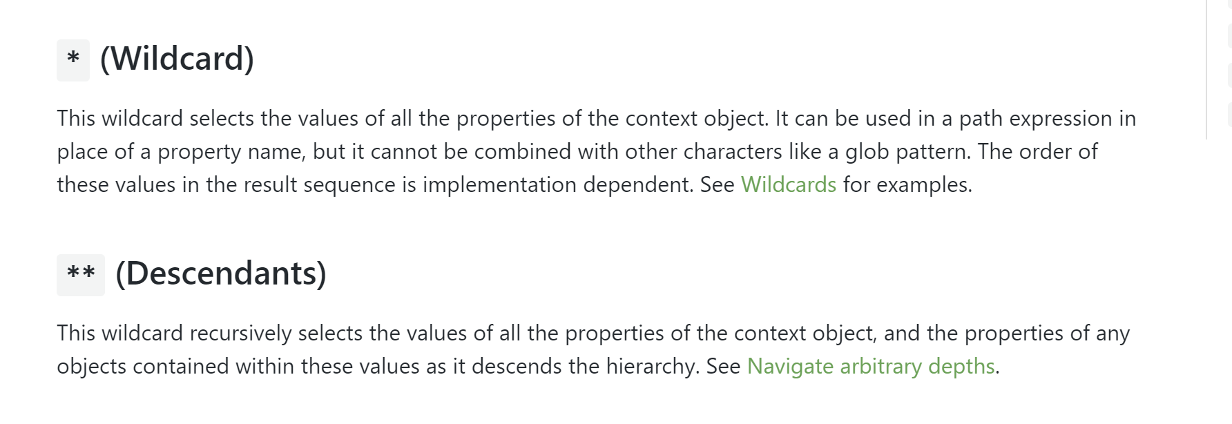

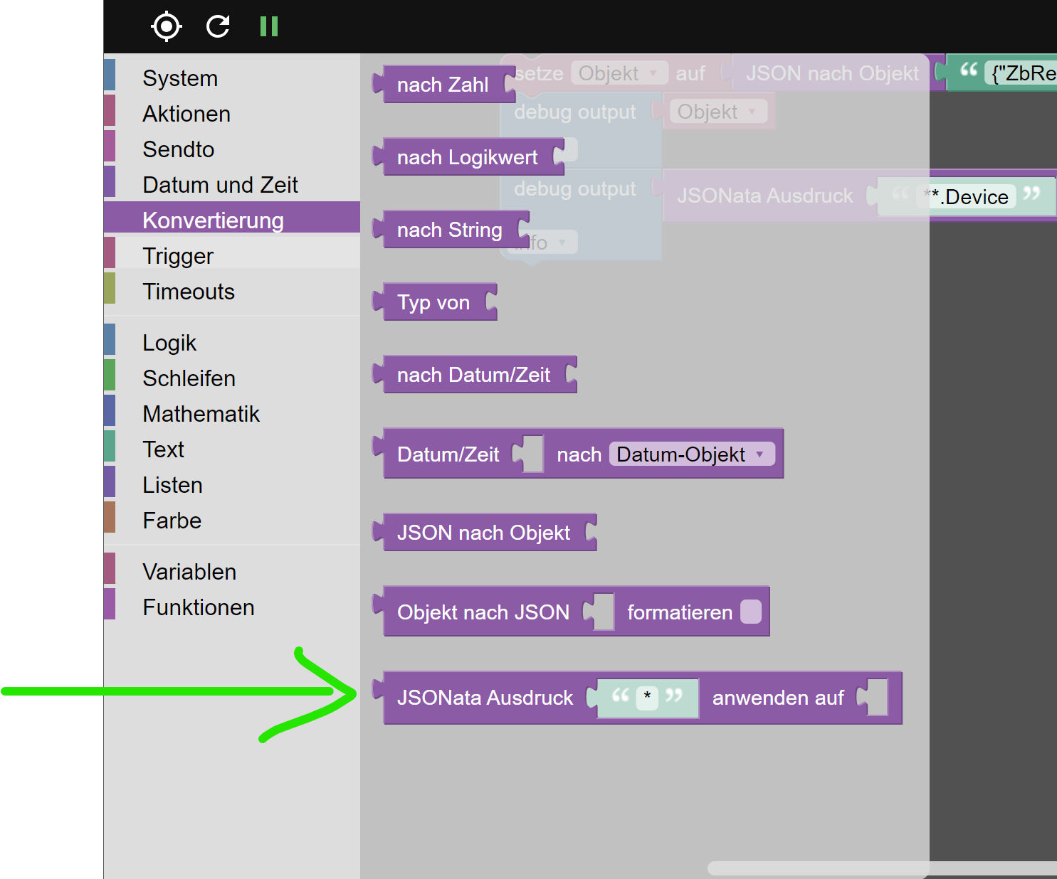

                    @chris-1 Was für ein Update? Lernt einfach JSONATA - es ist eine so tolle Bibliothek und zum Lernen gibt es dieses tolle Fenster.
                    Der Baustein ist einfach bei den Konvertierungspuzzlestücken.

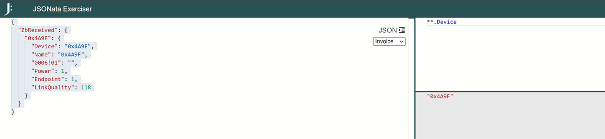

                    https://try.jsonata.org/saH3BvGAO
                    und wenn es Fragen zu JSONATA gibt - gerne. Ich musste auch lernen und viel probieren.
                    In diesem Fall - kann man mit den 2 sternchen einfach alle Ebenen drüber überspringen und ignorieren:

                      @mickym Das Update des Java Adapters war noch fällig, war 6.irgendwas
                      Hab ich gemacht und Deinen Hinweis, der wirklich Gold wert ist, umgehend ausfehührt und strahle jetzt 🙂
                      Unter Konvertern hatte ich nach soetwas nie gesucht - nun weiss ich es.

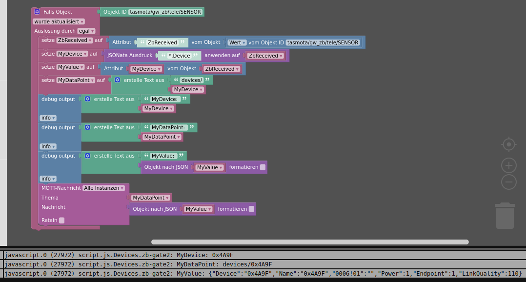

                        @mickym Kurze Nach-Frage:
                        Ich las an anderer Stelle von Dir, dass man, um mögliche Trigger aus zu lösen, man den "Datenpunkt als Text" besser extern schreibt.
                        Ist nachfolgendes Vorgehen von mir von Hinten durch's Knie geschossen, oder wäre das in Ordnung:
                        • mickym
                          @chris-1 Also ich verstehe nicht ganz was Du meinst. Jedenfalls musst Du - wenn ein String aus dem JSONATA rauskommt und dieser kein Array ist, da eindeutig - keine Textumwandlung machen. Das ist bereits Text. (s. Screenshot).
                          Ich verstehe es ehrlich gesagt gar nicht und wenn Du ales topic für Deinen mqtt Aufruf nur devices davor hängen möchtest, dann kannst du das auch gleich im JSONATA Ausdruck mit machen. Du musst halt den Trigger wieder auf deinen Datenpunkt umstellen, aber elegantesten und kürzesten wäre dann. Ach ja und Deine mqtt-Instanz halt eintragen oder wieder auf alle Instanzen stellen.
                          • Chris 1
                            @mickym Oh, das sieht natürlich deutlich smarter aus, danke!
                            Das Script ist für mich der erste Verteiler, welcher vom Tasmota-Zigbee-Gateway rein kommenden Sachen verteilen soll.
                            Eine Weiter-Behandlung soll dann in separat getriggerten (devices.*) Scripten erfolgen, da die Geräte ja sehr unterschiedliche Daten verarbeiten.
                            Im Beispiel war es der erste Test mit Button, nun habe ich den eben per Post eingetroffenen AirQuality-Sensor mit dran gehängt.
