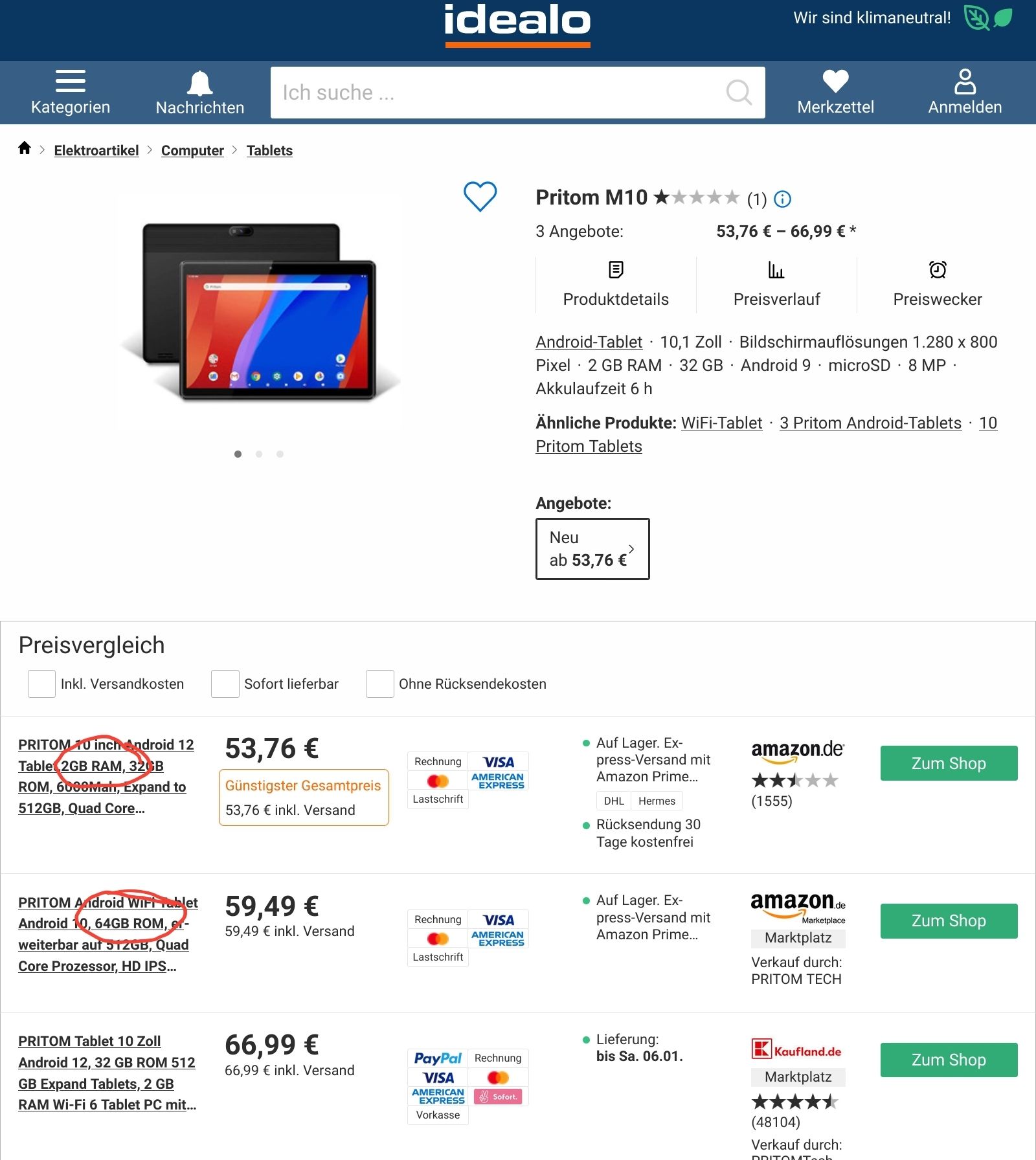

            wrote on last edited by
            @sabiri sagte in VIS nur nach Aktualisierung der Ansicht steuerbar:
            Pritom M10
            im Ernst!??
            in der Preisklasse erwartest du mit iPad vergleichbare Leistung?
            die Ein-Sterne Bewertung würde ja zu deinen Erfahrungen passen

              DJMarc75D Offline
              DJMarc75D Offline
              DJMarc75
              Nein, das ist neu
              Pritom M10 mit Android 10
              Mag ja neu sein aber eher nicht aktuell - und
              64 GB RAM
              wäre ja fast schon Weltrekord - eher 64g GB ROM (interner Speicher)
              @homoran sagte in VIS nur nach Aktualisierung der Ansicht steuerbar:
              mehr Daten zu diesem Tablet finde
              könnte dieses sein

                  könnte dieses sein
                  https://www.kaufland.de/product/387172086/?kwd&source=pla&sid=29603361&gad_source=1&gclid=CjwKCAiAqNSsBhAvEiwAn_tmxZEGJK7SVnsp_YWmpnXWKVB1jy86CXmTRNIUEMtrXZBm1YcxdE49yxoCZyMQAvD_BwE
                  HomoranH Do not disturb
                  @djmarc75 sagte in VIS nur nach Aktualisierung der Ansicht steuerbar:
                  könnte dieses sein
                  aber auch da steht nichts näheres zu dem "Quad Core Hochleistungsprozessor".
