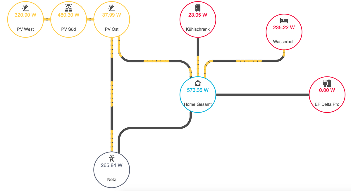

    Hi Leute, ich habe mal den Energieflussadapter ausprobiert. Habe aber jetzt das Problem, dass wenn ich PV Überschuss habe und ins Netz einspeise, mir das nicht so dargestellt wird. (siehe Screenshot)
    Ich nutzte einen Sonoff IR Volkszähler als Datenausleser auf meinem Stromkasten. Der Sonoff zeigt den gesamten Stromverbrauch des Hauses entweder positiv oder bei Einspeisung negativ an.
    Hier in dem Bsp. sollte das Netz entweder 0 oder einen negativen Wert anzeigen.

      @accu sagte in Energieflusadapter-wie Einspeisung visualisieren:
      dann stell das ein.
      Bei dir visualisieren die Dots die Einspeisung, der Wert ist die Höhe der Einspeisung

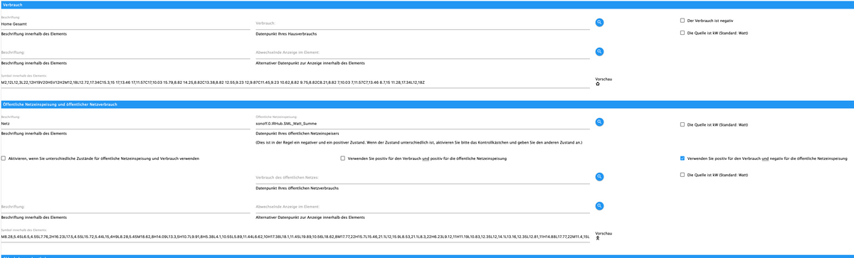

        @homoran wo stellt man das ein. Habe jetzt mal den Haken gesetzt bei "netz einspeisung negativ" auf der vorletzten Registerkarte
        • A Accu
          müsste ich jetzt auch suchen. arbeite selber mit Energiefluss erweitert.
          zeig mal die Einstellungen für Netz
          A 1 Antwort Letzte Antwort

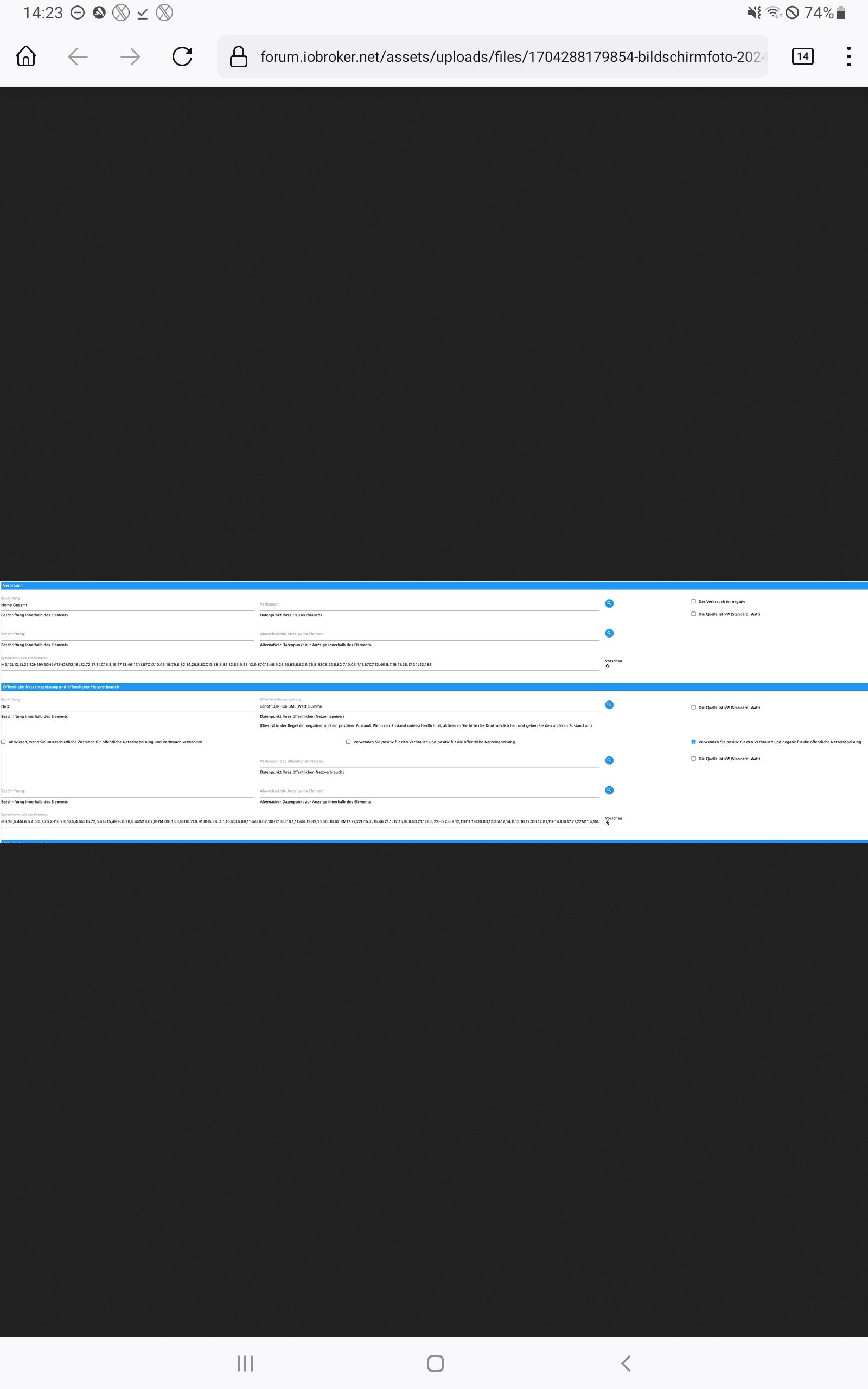

            • A Accu
              @accu Danke
              4K ultrawide Monitor? 😁
              Den vermeintlichen Punkt sehe ich da nicht.
              Vielleicht gibt's den erst seit extended
                @accu Danke

                @homoran ja 5K Screen.
                • A Accu
                  dann bitte demnächst Fenster deutlich verkleinern.
                  Am Handy ist so etwas nicht zu entziffern
