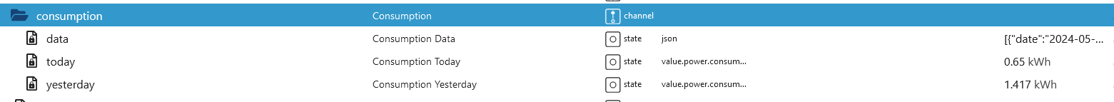

      Aber was ich jetzt trotz Suche nicht herausgefunden habe: bekomm ich monatliche Verbrauchswerte nur über externe Klimmzüge?

        @warp735 Weiss nicht ... Hat bisher moch keiner als Feature Request eingestellt https://github.com/Apollon77/ioBroker.meross/issues
        Sonst schau die gern auch Statistics adapter und sowas an

          #85 verstehe ich eigentlich so, aber ich hab nur "heute" und "gestern", keine Monatswerte.
          Soll ich einen neuen aufmachen?

            @warp735 hm ... wenn dann mit Debug log .. weil ist ja dann die Frage warum die Fehlen

              sowas?
              meross.0
              	2024-06-03 10:57:27.839	debug	Device Raw: 23091584467458510d0248e1e9dad3da - data: {"header":{"messageId":"641d681d411bc214a8cfbd645e69d496","namespace":"Appliance.Control.Electricity","method":"GETACK","payloadVersion":1,"from":"/appliance/23091584467458510d0248e1e9dad3da/publish","uuid":"23091584467458510d0248e1e9dad3da","timestamp":1717405047,"timestampMs":535,"sign":"a3950400e8851b37fa8d55d41fa545a6"},"payload":{"electricity":{"channel":0,"current":106,"voltage":2331,"power":12178,"config":{"voltageRatio":188,"electricityRatio":98,"maxElectricityCurrent":17000}}}}

                Ja, aber das ist der aktuelle Energiewert ... aber so ein ähnliches log muss es ja geben mit allem. Bzw poste mal das was da im "data" state steht?

                  Bitte:
                  [{"date":"2024-05-31","time":1717192683,"value":1878},{"date":"2024-06-01","time":1717279088,"value":1447},{"date":"2024-06-02","time":1717365483,"value":1417},{"date":"2024-06-03","time":1717404856,"value":650},{"date":"2024-05-04","time":1714859888,"value":0},{"date":"2024-05-05","time":1714946282,"value":0},{"date":"2024-05-06","time":1715032688,"value":0},{"date":"2024-05-07","time":1715119084,"value":0},{"date":"2024-05-08","time":1715205489,"value":0},{"date":"2024-05-09","time":1715291884,"value":0},{"date":"2024-05-10","time":1715378289,"value":0},{"date":"2024-05-11","time":1715464684,"value":0},{"date":"2024-05-12","time":1715551089,"value":0},{"date":"2024-05-13","time":1715637484,"value":0},{"date":"2024-05-14","time":1715723889,"value":0},{"date":"2024-05-15","time":1715810285,"value":0},{"date":"2024-05-16","time":1715896680,"value":0},{"date":"2024-05-17","time":1715983086,"value":0},{"date":"2024-05-18","time":1716069482,"value":0},{"date":"2024-05-19","time":1716155888,"value":0},{"date":"2024-05-20","time":1716242283,"value":0},{"date":"2024-05-21","time":1716328689,"value":0},{"date":"2024-05-22","time":1716415085,"value":0},{"date":"2024-05-23","time":1716501480,"value":0},{"date":"2024-05-24","time":1716587885,"value":0},{"date":"2024-05-25","time":1716674280,"value":0},{"date":"2024-05-26","time":1716760686,"value":0},{"date":"2024-05-27","time":1716847081,"value":0},{"date":"2024-05-28","time":1716933487,"value":0},{"date":"2024-05-29","time":1717019882,"value":0},{"date":"2024-05-30","time":1717106286,"value":269}]

                    @warp735 Ahh jetzt erinnere ich mich. Am Ende war unklar wie man das in eine Objektstruktur bringen sollte und damit war die Idee es genau hier in das State zu schreiben. Es kann wich also jeder mit einem kleinen JavaScriptchen was schreiben um es auszuwerten

                      Ok... Schade. Merci für die Info
