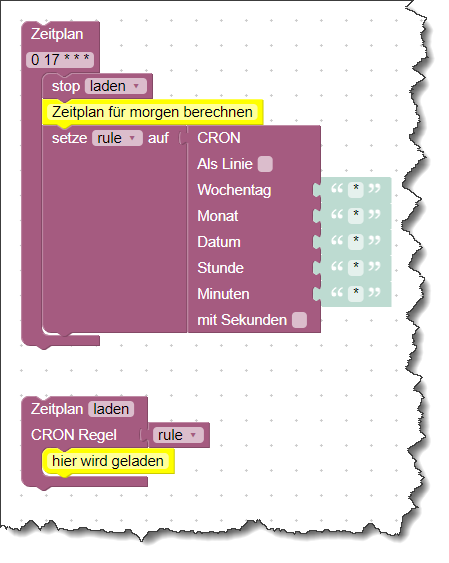

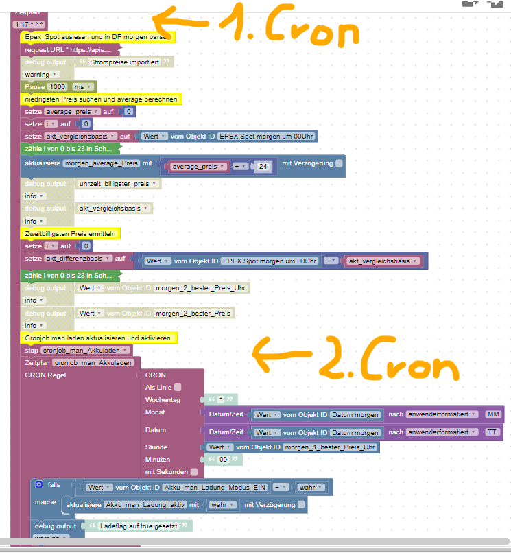

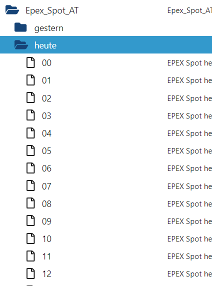

    Ich habe tgl. Zugriff auf eine JSON Datei.
    {"tariff":"EPEXSPOTAT","unit":"ct/kWh","interval":15,"data":[{"date":"2023-12-28T00:00:00+01:00","value":1.219},{"date":"2023-12-28T00:15:00+01:00","value":1.219},{"date":"2023-12-28T00:30:00+01:00","value":1.219},{"date":"2023-12-28T00:45:00+01:00","value":1.219},{"date":"2023-12-28T01:00:00+01:00","value":1.153},{"date":"2023-12-28T01:15:00+01:00","value":1.153},{"date":"2023-12-28T01:30:00+01:00","value":1.153},
    Diese zerlege ich in Stunden und Werte:
    Danach suche ich mir den günstigsten und den 2.günstigsten Wert raus und schreibe ihn weg.
    Wie starte ich einen dynamischen Cronjob mit den ermittelten Werten? Damit?
    Der Blocklybaustein passt mir nicht an den Anfang eines Scriptes 😵

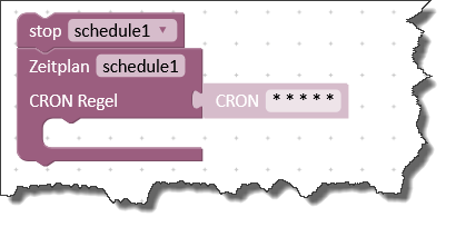

      @metaxa sagte in dynamischer Cronjob, wie?:
      Nimm den hier dazu und denk daran, vor dem Neu-Erzeugen den laufenden CRON zu beenden.

        @codierknecht sagte in dynamischer Cronjob, wie?:
        Nimm den hier

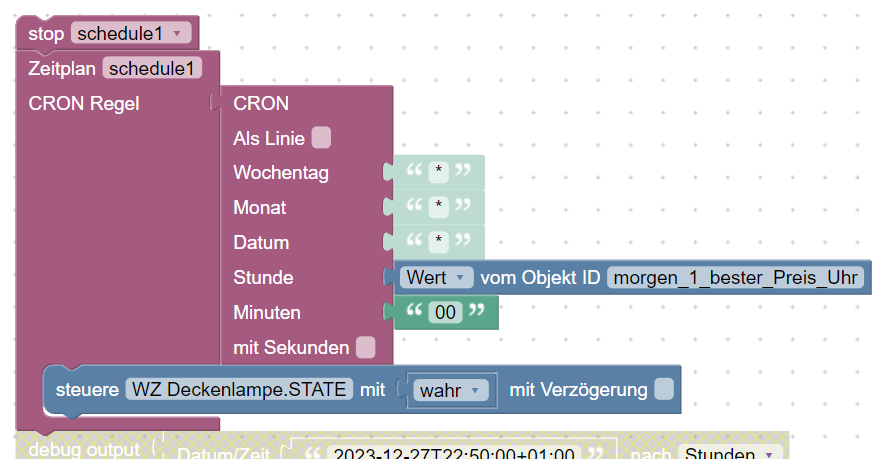

        Ok & danke, inzwischen komme ich weiter :-)
        Nur, wie sage ich dem Cronjob mache das morgen um die angegebene Uhrzeit!!

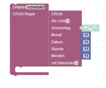

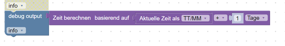

          Indem Du das Datum von morgen bestimmst und mitgibst.
          Also aktuellen Zeitstempel ermitteln, 86.400 Sekunden hinzuaddieren und daraus dann Tag und Monat bestimmen.

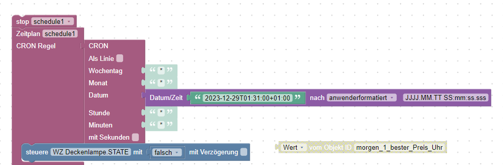

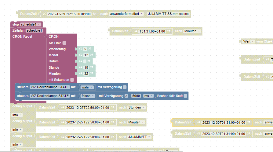

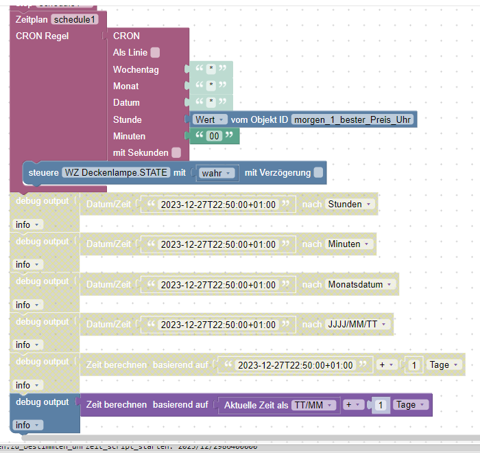

            @codierknecht
            Mit Tag und Uhrzeit in dem Cronjob ist doch nur mit Stunde und Minute zu füllen.
            Ich meine, wie sage ich ihm morgen um diese Stunde und Minute?
            Stehe auf der Leitung .......
            EDIT: So funktioniert es:
            • metaxaM metaxa
              @codierknecht
              CodierknechtC
              CodierknechtC
              Codierknecht
              Oder eben Tag und Monat passend besetzen ;-)

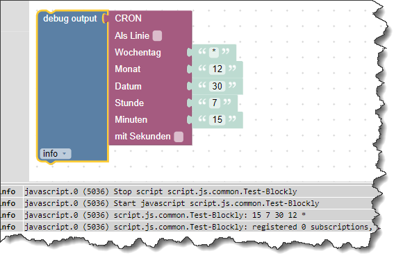

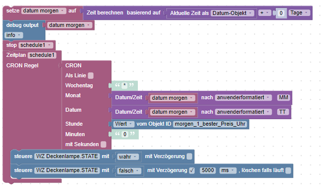

                @codierknecht Ich schnall es einfach nicht, bin scheinbar zu blöd für die richtigen Parameter
                Ich weiß "morgen"
                ich weiß "stunde"
                ich weiß "minute" (ist immer 0)
                19:31:21.558	error	javascript.0 (636) script.js.010_Testen.zu_bestimmten_uhrzeit_script_starten: schedule(cron=32 19 12 5): cannot create schedule

                  @metaxa
                  Beispiel: Morgen um 07:15 Uhr
                  Mit "Wochentag" ist der Tag der Woche gemeint. Also "Montag", "Dienstag" usw.

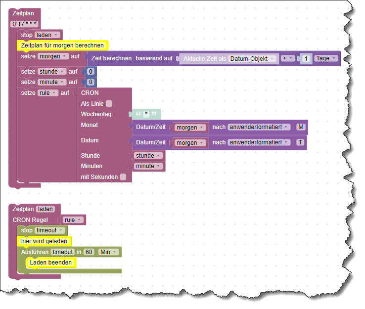

                    @codierknecht Ganz lieben Dank! Jetzt gilt es noch das umzusetzen :-)

                      @Codierknecht und @Alle
                      • Darf/Kann ich einen 2. Cronjob innerhalb eines Cronjobs packen, der erst morgen startet?
                      • Werden einem Cronjob seine ToDo´s mitgegeben, oder sucht er beim Start sein Ursprungsscript und führt dann die dortigen Anweisungen durch?
                      LG

                          @martinp mir scheint ein Cron besser geeignet, da - ja ein einmaliges Ereignis - am nächsten Tag zu unterschiedlichen Zeiten starten soll.
                          Vor Timern habe ich immer etwas Respekt, die können falsch angewendet oder nicht richtig gestoppt ziemlichen Ärger verursachen. Obendrein müsste ich das Script deutlich um eine Berechnung des Timers erweitern. Um 17:01 hole ich mir die Werte, wann am nächsten Tag zur vollen Stunde etwas passieren soll.
                            Bedingt. In diesem Fall: Ja. Du stellst sicher das sich die Einträge nicht vermehren. Es kann allerdings passieren das der innere Cron-Job nicht zum Zuge kommt, wenn seine Ausführung "nach" dem nächsten Ausführen des äusseren Cron Jobs geplant ist.
                            Es werden immer die zum Zeitpunkt der Ausführung relevanten Werte genommen. Wenn du auf die Werte der Datenpunkte beim Erstellen des Cron-Jobs zugreifen willst musst du diese lesen und in lokale Variablen schreiben auf die der Cron-Job dann zugreift. Allerdings musst du aufpassen - änderst du diese Variablen im Skript bevor der Cron-Job zum Zuge kommt nimmt er die geänderten Werte.
                            Der Cron Job bekommt meines Wissens keinen eigenen Kontext mit eigenen Variablenspeichern.

                                  @metaxa Wenn ich das richtig verstehe, holst Du Dir zwei Zeitpunkte für die kommenden 24 Stunden, wo der Strom sehr günstig ist, und möchtes dann Aktionen Auslösen, wenn die Zeitpunkte gekommen sind (auch welche, wenn der Strom wieder teurer wird?)
                                  Da könnte man natürlich auch Timeouts von Timern bei der Ermittlung gleich so berechnen, dass die beim Erreichen der Zeit abgelaufen sind ...
                                  Wenn die Genauigkeit nicht so wichtig ist: Eine andere, etwas stumpfe Möglichkeit wäre, stumpf zu "pollen". Ein z. B. minütlich startender Cron-Job prüft, ob die aktuelle Zeit innerhalb eines Zeitintervalls "guten Strompreises" ist .... ansonsten wird nichts getan ...

                                    @martinp sagte in [gelöst] dynamischer Cronjob, wie?:

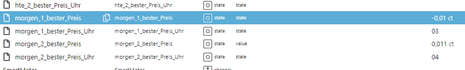

                                    Exakt: mein akt. Stromprovider stellt mir tgl. um 17:00 die stündlichen Stromtarife des kommenden Tages zur Verfügung. Die hole ich mir und parse sie in DP von 00 - 23 Uhr. Danach suche ich mir den günstigsten und den 2.günstigsten Preis raus. Der 2. günstigere ist eher nur eine Fleißaufgabe, verwende ich aber nicht wirklich. Am nächsten Tag zum Zeitpunkt xx:00 lade ich dann meine Akkus im Keller auf um den Rest des Tages vom relativ günstigen Einkauf zu leben. Das Vollpumpen der Akkus im Winter hat auch den Vorteil, dass diese regelmäßig kalibriert werden.
                                    In meinem Script fülle ich den 2. Cron mit den Daten des errechneten günstigsten Preises.
                                      Das ist gar nicht nötig, die Vollladung meiner kleinen Akkukapazität ist erfahrungsgemäß in max. 70 oder 80 Minuten erledigt. Dass die 10 - 20 Minuten in den nächsten Tarif rutschen krazt mich nicht besonders.
                                      jein, erst béim Erreichen des manuellen Ladezeitpunkts prüfe ich noch etliche Parameter ob eine Volladung sinnvoll ist. Aktuell beinhaltet die Prüfung paar Parameter meiner PV (unter anderen den SOC Wert). Aktuell bin ich noch am Überlegen auch den zu erwartenden Sonnenertrag des kommenden Tages miteinfließen zu lassen und die Akkus im Falle des Falles mnur bis zu 70% oder 80% zu laden, in der Hoffnung die Tagessonne erledigt dann die Differenz. Bei einer Volladung hatte ich jetzt schon paar mal die Situation, die Akkus waren gut gefüllt als die Sonne kam und ich schickte dann wieder überschüssige Energie zu einem schlechten Preis ins Netz. Das versuche ich zu umgehen.
                                      Sorry für den langen Text.
                                      MartinPM
                                      MartinPM
                                      MartinP
                                      @metaxa Wenn das alles zeitlich nicht so genau sein muss, wäre der "Polling" Ansatz vielleicht gar nicht so schlecht...
                                      Ein Cron-Skript was stumpf alle 5 Minuten aufgerufen wird, und schaut, ob der Zeitpunkt für günstigen Strom schon gekommen ist.
                                      • metaxaM metaxa
                                        CodierknechtC
                                        CodierknechtC
                                        Codierknecht
                                        @metaxa
                                        Vielleicht in der Art?
                                        Um 17:00 Uhr wird der Tarif analysiert und ein genau dazu passender Zeitplan "laden" erstellt.
                                        Der wird um 17:00 Uhr erstmal beendet, da er ja neu berechnet werden muss.
                                        HmIP|ZigBee|Tasmota|Unifi
                                        Zabbix Certified Specialist
                                        • CodierknechtC Codierknecht
                                          @metaxa
                                          MartinPM
                                          MartinPM
                                          MartinP
                                          @codierknecht Wenn man in den hellblauen Feldern auch berechnete Strings eintragen kann, wäre das wirklich die naheliegende Lösung.
                                          Ich hatte da mit mehr Limitierungen gerechnet ...
                                          CodierknechtC metaxaM 2 Antworten Letzte Antwort
