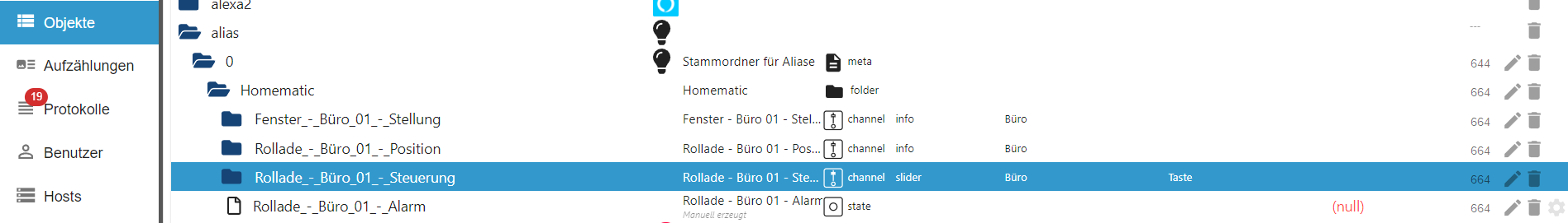

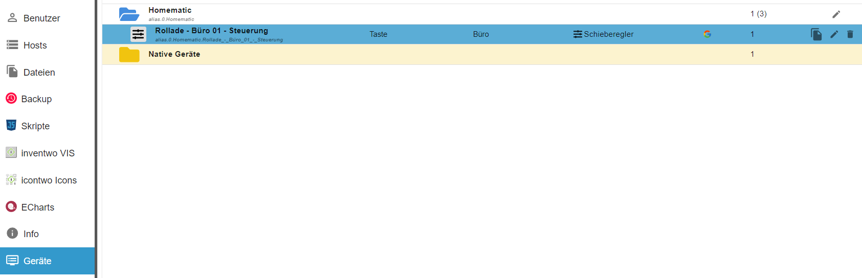

    Wollte für alle zu steuernden Parameter entsprechende Aliase anlegen.
    Das erste Alias was ich über Geräte erstellt habe wird mir sowohl hier, als auch unter Objekte angezeigt.
    Alle weiteren Aliase tauchen zwar bei Objekte auf, aber nicht mehr unter Geräte und können somit auch nicht mehr bearbeitet werden.
