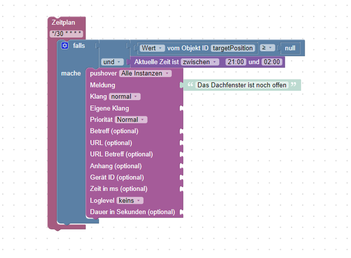

    Hallo in die Runde,

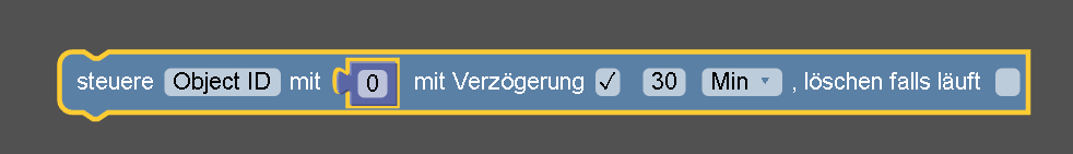

    ich versuche vergeblich, ein Dachfenster, welchen einen Eintrag in den Objekten von 0-100% den Öffnungswinkel dar stellt, automatisch schließen zu lassen.
    Ich möchte gern zwischen 21:00 und 02:00 Uhr, prüfen lassen, ob das Fenster geöffnet wurde, wenn ja, soll es nach 30 Minuten Öffnungszeit schließen und am besten per Pushover eine Meldung schicken.
    Ich zeige mal, was ich probiert habe, klappt aber leider gar nicht

      Dein Blockly prüft alle 30min ob der Wert "target position" grösser als "null" ist und die Zeit zwischen 21:00 und 02:00 Uhr ist um, wenn dem so ist, eine Pushover zu senden.
      Ich sehe folgende Probleme:
      • Wieso alle 30min prüfen, ob die aktuelle Zeit zwischen 21:00-02:00 ist, und die Aktion nicht einfach nur zwischen 21:00-02:00 ausführen?
      • "Target position" - "null" > wieso nicht "0"?
      • Da ist kein Befehl, welcher das Fenster nach 30min schliesst, falls es offen sein sollte

        ich halte das für ein Problem:
        verwende einen Zahlen Block und schreibe einfach 0 rein.
        Wenn Du bei dem "null" Block auf Info gehst, dann landest im Wiki und dort wird null als nicht definierter Wert angegeben, was in Deinem Fall schlich falsch wäre. Schau als was der DP den Du prüfst deklariert ist und halte Dich daran.

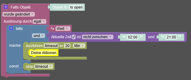

              heißt Du willst ein Vorschlag wie das Blockly aussehen könnte, wenn es Deinen Vorgaben entsprechen soll?
              Fangen wir mal mit der Logik ohne Benachrichtigung an, da ich mit Pushover noch nichts gemacht habe und somit selber erst mal schauen müsste wie das funktioniert.
              Am einfachsten ist das Umdenken Deines Trigger der alle halbe Stunde prüft was am Ziel vorbei ist.
              Nimm ein Trigger und prüfe, ob sich der Zustand des Dachfenster geändert hat und dann ab die Zeit im gewünschten Bereich liegt.
              Somit die Zeit als Falls Bedingung und dann unter "mache" das Schließen des Fenster mit Verzögerung um 30 Minuten, fertig.
              Das wäre schon mal ne ganz einfache Logik um die Steuerung des Dachfenster zu erledigen.

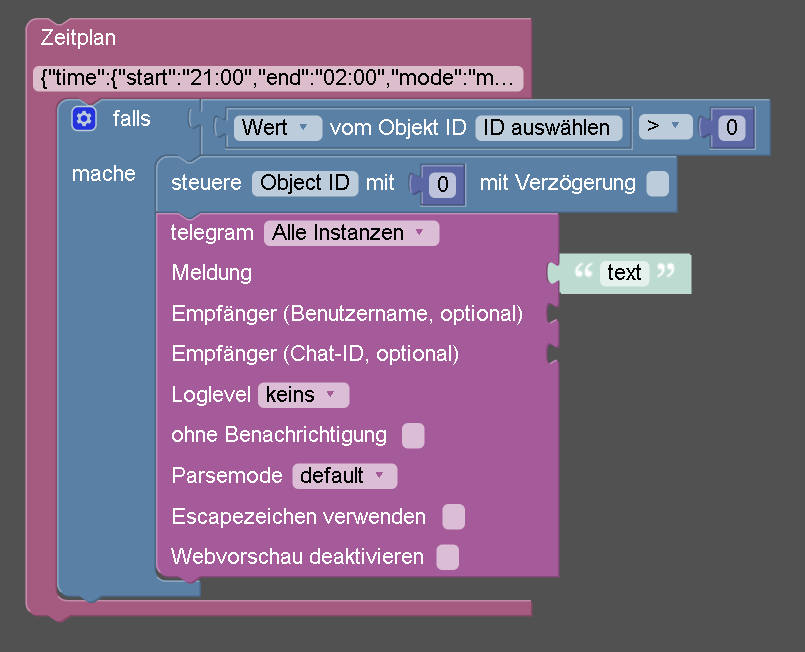

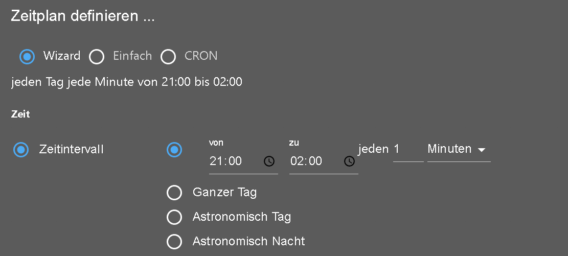

                Also ich habe hier mal einen Vorschlag:
                Ein Zeitplan, der zwischen 2100&0200 minütlich prüft, ob der Wert über "0" ist.
                Die Objekt ID ist jeweils dein "target position".
                Als "Art" der 0 habe ich jetzt mal mathematisch genommen, evtl musst du da auf Text wechseln.
                Bei der Message musst du deinen Pushover nehmen - den habe ich nicht, darum der Telegramm-Block.
                um zu schauen, ob es funktioniert, kannst du die Zeitspanne auf die aktuelle Zeit legen und probieren.....

                  Jan1
                  schrieb am zuletzt editiert von Jan1
                  @matt77che
                  Der Zeitplan ist Blödsinn, da der nur unnötig was macht auch wenn er in der Zeit nichts zu tun hat.
                  Trigger auf die Fenster Position, dann wird auch nur eine Aktion ausgelöst, wenn was zu tun ist.
                  Der Rest ist OK und wenn Du Zeitpläne haben willst, dann als Cron, da einfach und es funktioniert, nur hier ist das der falsche Weg, auch als Cron ;)

                    Vorschlag:
                    Lehrling seit 1975 !!!

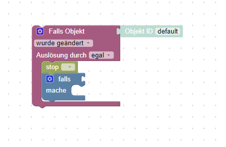

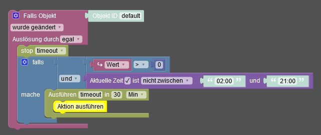

                            Vielen Dank, ich probiere das mal, aber wenn ich den Baustein Timeouts => Stop nehme, kann ich dort nicht Timeout auswählen, wie hast Du das gemacht?

                                @n811e sagte in Dachfenster nach 30 Minuten automatisch schließen:
                                Zuerst den Timeout anlegen ;)

                                      Jan1
                                      @n811e
                                      Du denkst zu umständlich.
                                      Man triggert auf das Öffnen des Fenster. Das wird geprüft, ob es in dem gewünschten Zeitraum liegt und dann wenn die FALLS Bedingung erfüllt ist, die gewünschte Aktion ausgeführt.

                                        DJMarc75D Offline
                                        DJMarc75D Offline
                                        DJMarc75
                                        @n811e
                                        nächster Vorschlag:
