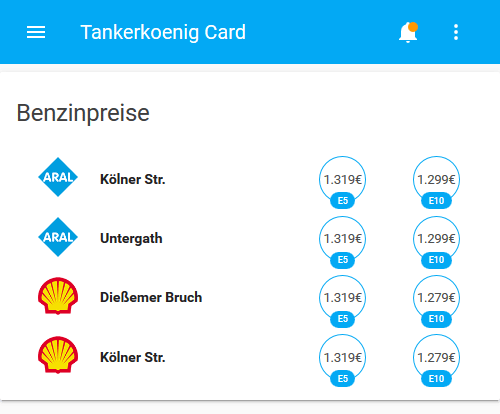

    So sollte es aussehen wenn alles korrekt funktioniert.

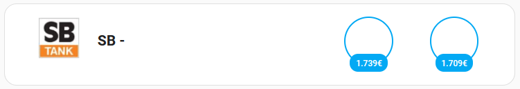

    Mein output (getestet mit einer Tankstelle):
    Ändere ich nun im Code die Zeile mit dem label, so dass das Label den state anzeigen soll kann man erkennen, dass der Datenpunkt korrekt ausgelesen wird.

    Gibt es hierfür eine Lösung?

        @maverick-0 said in Tankerkoenig Custom Card - ha-label-badge:
        Nach überfliegen / durchsuchen des alten Threads: "Nein".
        Alle posts in dem thread sind zum gleichen Ergebnis gekommen, wie du. Die Karte geht nicht... da sie seit 3 Jahren nicht mehr aktualisiert wurde, wird da das Problem liegen.
        Bisher sind so markdown Lösungen das beste, oder selber HTML per Script bauen, wie hier https://forum.iobroker.net/topic/34775/test-adapter-lovelace-v1-2-x/1357?_=1703782209875
        Es gibt auch noch eine andere Version der Tankerkoenig Karte, die war in dem Thread aus als problematisch gesehen worden, da ist aber das letzte update immerhin "nur" ein Jahr her, vielleicht geht die mittlerweile besser: https://github.com/panbachi/tankerkoenig-card
