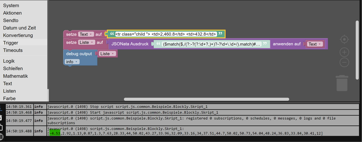

      @manfredhi Ich verstehe nicht warum ihr weiter puzzelt aber dann nutzt halt wenigstens JSONATA wenn es schon angeboten wird.
      Hier zum Import:
       <variables>
         <variable id=";po#/$v(8.UbHdHNkx[6">Text</variable>
         <variable id="}a[OFl*vHCIxJJ90Ly86">Liste</variable>
       </variables>
       <block type="variables_set" id="7%T9W)O:ety#^0R/ox%2" x="-938" y="-562">
         <field name="VAR" id=";po#/$v(8.UbHdHNkx[6">Text</field>
         <value name="VALUE">
           <block type="text" id="ZE=WG[CGn12I9@)c/^V:">
             <field name="TEXT">&lt;tr class="child "&gt; &lt;td&gt;2,460.8&lt;/td&gt; &lt;td&gt;432.8&lt;/td&gt; &lt;td&gt;2,460.8&lt;/td&gt; &lt;td&gt;4.53&lt;/td&gt; &lt;/tr&gt; &lt;tr class="child impair"&gt; &lt;td&gt;2,389.0&lt;/td&gt; &lt;td&gt;408.2&lt;/td&gt; &lt;td&gt;2,389.0&lt;/td&gt; &lt;td&gt;2.92&lt;/td&gt; &lt;/tr&gt; &lt;tr class="child "&gt; &lt;td&gt;2,395.6&lt;/td&gt; &lt;td&gt;393.3&lt;/td&gt; &lt;td&gt;2,395.6&lt;/td&gt; &lt;td&gt;1.13&lt;/td&gt; &lt;/tr&gt; &lt;tr class="child impair"&gt; &lt;td&gt;2,357.4&lt;/td&gt; &lt;td&gt;413.6&lt;/td&gt; &lt;td&gt;2,357.4&lt;/td&gt; &lt;td&gt;0.87&lt;/td&gt; &lt;/tr&gt; &lt;tr class="child "&gt; &lt;td&gt;2,465.6&lt;/td&gt; &lt;td&gt;405.6&lt;/td&gt; &lt;td&gt;2,465.6&lt;/td&gt; &lt;td&gt;1.30&lt;/td&gt; &lt;/tr&gt; &lt;tr class="child impair"&gt; &lt;td&gt;2,519.0&lt;/td&gt; &lt;td&gt;412.0&lt;/td&gt; &lt;td&gt;2,519.0&lt;/td&gt; &lt;td&gt;7.63&lt;/td&gt; &lt;/tr&gt; &lt;tr class="child "&gt; &lt;td&gt;2,300.2&lt;/td&gt; &lt;td&gt;571.9&lt;/td&gt; &lt;td&gt;2,300.2&lt;/td&gt; &lt;td&gt;28.33&lt;/td&gt; &lt;/tr&gt; &lt;tr class="child impair"&gt; &lt;td&gt;2,241.3&lt;/td&gt; &lt;td&gt;888.4&lt;/td&gt; &lt;td&gt;2,241.3&lt;/td&gt; &lt;td&gt;44.00&lt;/td&gt; &lt;/tr&gt; &lt;tr class="child "&gt; &lt;td&gt;2,196.2&lt;/td&gt; &lt;td&gt;914.8&lt;/td&gt; &lt;td&gt;2,196.2&lt;/td&gt; &lt;td&gt;50.02&lt;/td&gt; &lt;/tr&gt; &lt;tr class="child impair"&gt; &lt;td&gt;2,243.7&lt;/td&gt; &lt;td&gt;920.3&lt;/td&gt; &lt;td&gt;2,243.7&lt;/td&gt; &lt;td&gt;43.27&lt;/td&gt; &lt;/tr&gt; &lt;tr class="child "&gt; &lt;td&gt;2,279.8&lt;/td&gt; &lt;td&gt;721.7&lt;/td&gt; &lt;td&gt;2,279.8&lt;/td&gt; &lt;td&gt;33.96&lt;/td&gt; &lt;/tr&gt; &lt;tr class="child impair"&gt; &lt;td&gt;2,283.4&lt;/td&gt; &lt;td&gt;730.6&lt;/td&gt; &lt;td&gt;2,283.4&lt;/td&gt; &lt;td&gt;32.09&lt;/td&gt; &lt;/tr&gt; &lt;tr class="child "&gt; &lt;td&gt;2,389.2&lt;/td&gt; &lt;td&gt;623.8&lt;/td&gt; &lt;td&gt;2,389.2&lt;/td&gt; &lt;td&gt;33.16&lt;/td&gt; &lt;/tr&gt; &lt;tr class="child impair"&gt; &lt;td&gt;2,290.2&lt;/td&gt; &lt;td&gt;593.7&lt;/td&gt; &lt;td&gt;2,290.2&lt;/td&gt; &lt;td&gt;34.00&lt;/td&gt; &lt;/tr&gt; &lt;tr class="child "&gt; &lt;td&gt;2,222.2&lt;/td&gt; &lt;td&gt;711.0&lt;/td&gt; &lt;td&gt;2,222.2&lt;/td&gt; &lt;td&gt;37.51&lt;/td&gt; &lt;/tr&gt; &lt;tr class="child impair"&gt; &lt;td&gt;2,200.4&lt;/td&gt; &lt;td&gt;1,052.5&lt;/td&gt; &lt;td&gt;2,200.4&lt;/td&gt; &lt;td&gt;44.70&lt;/td&gt; &lt;/tr&gt; &lt;tr class="child "&gt; &lt;td&gt;2,202.8&lt;/td&gt; &lt;td&gt;1,060.6&lt;/td&gt; &lt;td&gt;2,202.8&lt;/td&gt; &lt;td&gt;50.02&lt;/td&gt; &lt;/tr&gt; &lt;tr class="child impair"&gt; &lt;td&gt;2,135.9&lt;/td&gt; &lt;td&gt;993.9&lt;/td&gt; &lt;td&gt;2,135.9&lt;/td&gt; &lt;td&gt;50.73&lt;/td&gt; &lt;/tr&gt; &lt;tr class="child "&gt; &lt;td&gt;2,177.7&lt;/td&gt; &lt;td&gt;1,028.5&lt;/td&gt; &lt;td&gt;2,177.7&lt;/td&gt; &lt;td&gt;54.04&lt;/td&gt; &lt;/tr&gt; &lt;tr class="child impair"&gt; &lt;td&gt;2,092.6&lt;/td&gt; &lt;td&gt;1,095.5&lt;/td&gt; &lt;td&gt;2,092.6&lt;/td&gt; &lt;td&gt;48.24&lt;/td&gt; &lt;/tr&gt; &lt;tr class="child "&gt; &lt;td&gt;1,980.3&lt;/td&gt; &lt;td&gt;586.2&lt;/td&gt; &lt;td&gt;1,980.3&lt;/td&gt; &lt;td&gt;36.83&lt;/td&gt; &lt;/tr&gt; &lt;tr class="child impair"&gt; &lt;td&gt;2,029.0&lt;/td&gt; &lt;td&gt;600.0&lt;/td&gt; &lt;td&gt;2,029.0&lt;/td&gt; &lt;td&gt;33.84&lt;/td&gt; &lt;/tr&gt; &lt;tr class="child "&gt; &lt;td&gt;1,995.1&lt;/td&gt; &lt;td&gt;513.9&lt;/td&gt; &lt;td&gt;1,995.1&lt;/td&gt; &lt;td&gt;30.41&lt;/td&gt; &lt;/tr&gt; &lt;tr class="child impair"&gt; &lt;td&gt;1,990.6&lt;/td&gt; &lt;td&gt;470.1&lt;/td&gt; &lt;td&gt;1,990.6&lt;/td&gt; &lt;td&gt;12.00&lt;/td&gt; &lt;/tr&gt;</field>
           </block>
         </value>
         <next>
           <block type="variables_set" id="xb2UJv3J.b%pe)=*|}P-">
             <field name="VAR" id="}a[OFl*vHCIxJJ90Ly86">Liste</field>
               <block type="convert_jsonata" id="2,64.Pf(XUW-w6VTNU/A">
                 <value name="EXPRESSION">
                   <shadow type="text" id="~S}tI5vE7YthKc5^_)N2">
                     <field name="TEXT">$match($,/(\d,)?\d+.\d/).match</field>
                   </shadow>
                 </value>
                 <value name="TARGET">
                   <block type="variables_get" id="oxV$kE`G@3F2^Vi77kZ+">
                   </block>
                 </value>
               </block>
             </value>
             <next>
               <block type="debug" id="Pux_Ixt*#aTeuN!Y4-mp">
                 <value name="TEXT">
                   <shadow type="text" id="N`%U4g0u`/JI@LUVStVz">
                   </shadow>
                   <block type="variables_get" id="i?k+@nT7CZXSXp|_a=b)">
                   </block>
                 </value>
                 <next>
                   <block type="comment" id="CHsg+@:V8t5R)IAv#ny^">
                     <field name="COMMENT">Zahl an welcher Position aus der Liste raushohlen und Konvertieren</field>
                     <next>
                       <block type="debug" id="hocK%-EUwtZA8%G9(e)V">
                         <value name="TEXT">
                           <shadow type="text" id=";!d(G}wsH!+n@;jgbId?">
                           </shadow>
                           <block type="convert_tonumber" id="77d7#if/tG$:uQ;sPdfb">
                               <block type="lists_getIndex" id="Sg.DiDmLb(]s|j-`T%F~">
                                 <mutation statement="false" at="true"></mutation>
                                 <field name="MODE">GET</field>
                                 <field name="WHERE">FROM_START</field>
                                   <block type="variables_get" id="J#N;[.6o[v.,T/QEto+E">
                                   </block>
                                 </value>
                                 <value name="AT">
                                   <block type="math_number" id=";~*h+5hO~;iCz{IrMi|d">
                                     <field name="NUM">4</field>
                                   </block>
                                 </value>
                               </block>
                             </value>
                           </block>
                         </value>
                       </block>
                     </next>
                   </block>
                 </next>
               </block>
             </next>
           </block>
         </next>
       </block>
      </xml>

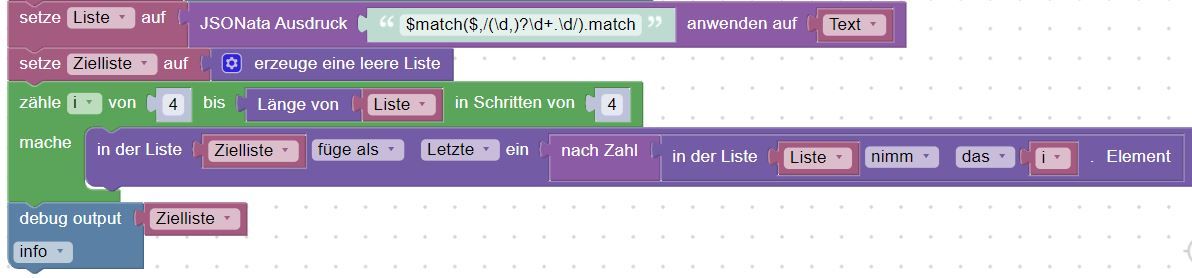

        @manfredhi sagte: jeweils den 4. Wert extrahieren der jeweils zwischen child und childimpair steht und in eine Liste schreiben?
        Ich ergänze mal den Vorschlag von @mickym
        Log:
        [4.5,2.9,1.1,0.8,1.3,7.6,28.3,44,50,43.2,33.9,32,33.1,34,37.5,44.7,50,50.7,54,48.2,36.8,33.8,30.4,12]
          Log:

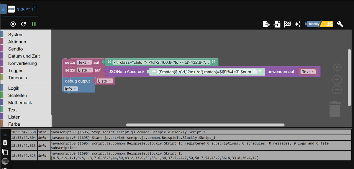

          @paul53 Das kann man aber auch einfacher haben - indem man den JSONATA Ausdruck nur ändert:
          ($match($,/(\d,)?\d+.\d/).match)#$i[$i%4=3].$number()
          Damit habe ich auch jeden 4. Wert und auch schon in eine Zahl konvertiert:
          Hier das Blockly:
           <variables>
           </variables>
           <block type="variables_set" id="7%T9W)O:ety#^0R/ox%2" x="-987" y="-662">
               </block>
             </value>
             <next>
                         <field name="TEXT">($match($,/(\d,)?\d+.\d/).match)#$i[$i%4=3].$number()</field>
                       </shadow>
                     </value>
                       </block>
                     </value>
                   </block>
                 </value>
                 <next>
                     <value name="TEXT">
                       </shadow>
                       </block>
                     </value>
                   </block>
                 </next>
               </block>
             </next>
           </block>
          </xml>
          • mickymM mickym
            Hier das Blockly:
             <variables>
             </variables>
                 </block>
               </value>
               <next>
                         </shadow>
                       </value>
                         </block>
                       </value>
                     </block>
                   </value>
                   <next>
                       <value name="TEXT">
                         </shadow>
                         </block>
                       </value>
                     </block>
                   </next>
                 </block>
               </next>
             </block>
            </xml>

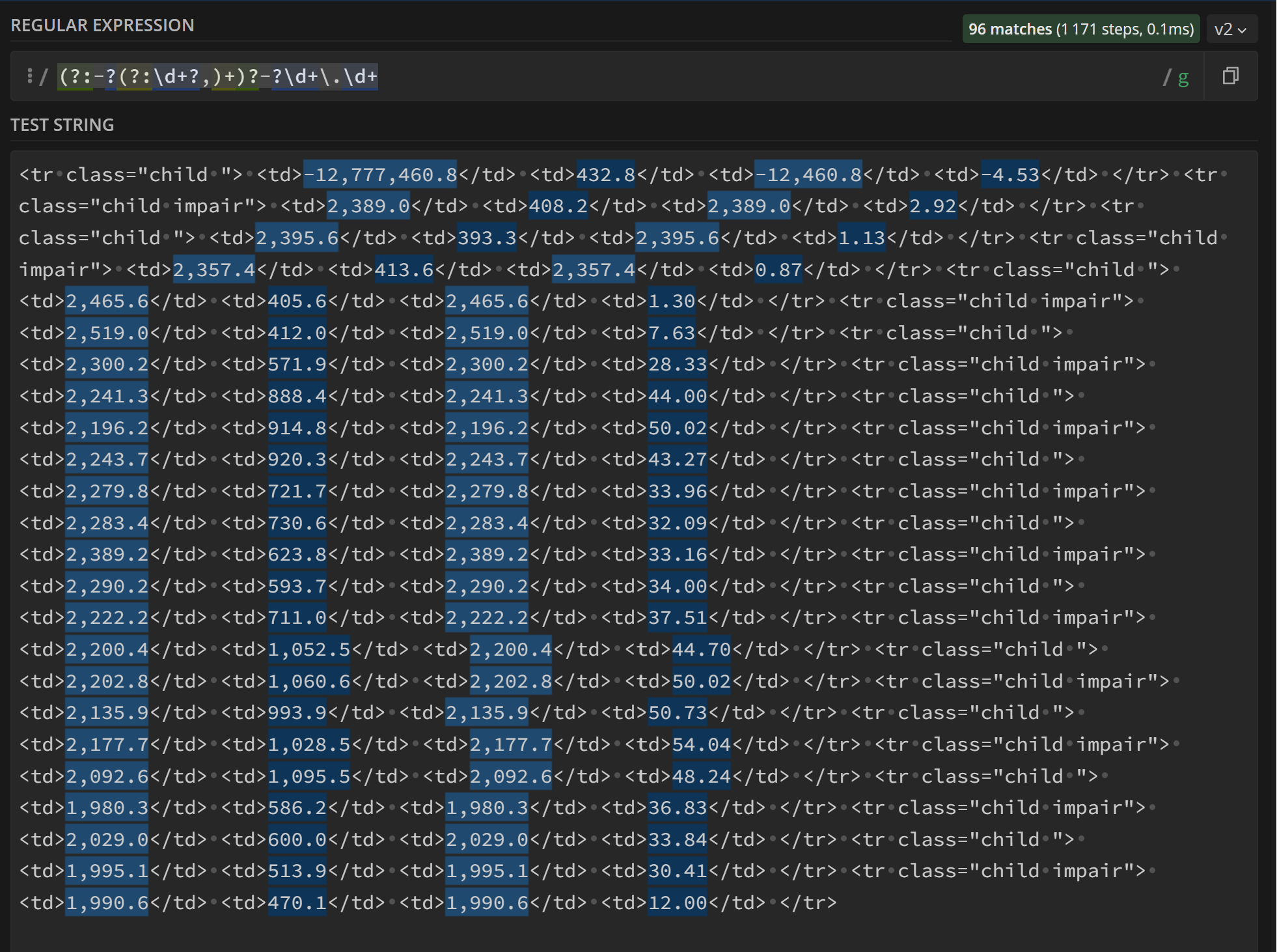

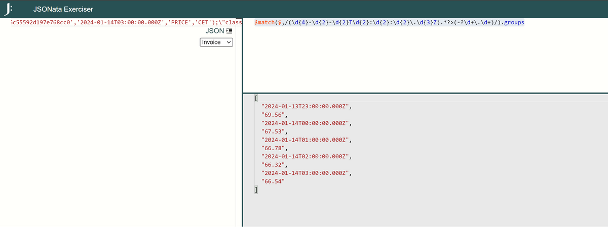

                      Ja das nutzt nur nichts wenn man das vorher als positive Zahl rausfiltert. Sorry das war mein Fehler!!!! 😧 😧
                      Ich auch meine letzte Variante genommen. Also die, in der JSONATA und nicht Blockly die Konvertierung vornimmt.
                      Und wenn Du lieber @paul53 Variante nimmst, dann lass halt wieder die äußere Klammer und das "braune" Gedöns weg. 😁
                      So ich habe nun mal bis zu negativen Millionenwerten und auch mehr Dezimalstellen abgeändert und getestet.
                      Du musst also den regulären Ausdruck ändern
                      /(?:-?(?:\d+?,)+)?-?\d+\.\d+/
                      bzw. den ganzen JSONATA-Ausdruck
                      ($match($,/(?:-?(?:\d+?,)+)?-?\d+\.\d+/).match)#$i[$i%4=3].$number()
                      EDIT: War noch ein Fehler drin - jetzt müsste es passen: https://regex101.com/r/Aunkjk/2
                      Ich hoffe ich habe nun alle erwischt:
                      Vielleicht kann das jemand mit den regulären Ausdrücken noch jemand besser als ich und das ist zu umständlich, aber besser habe ICH es halt nicht hingebracht.
                      • mickymM Online
                        mickymM Online
                        mickym
                        Falls auch noch ganze Zahlen - also ohne Dezimalpunkt vorkommen sollten - dann muss man es halt nochmal ändern:
                        https://regex101.com/r/Aunkjk/3
                        /(?:-?(?:\d+?,)+)?-?\d+(?:\.\d+)?/
                        ($match($,/(?:-?(?:\d+?,)+)?-?\d+(?:\.\d+)?/).match)#$i[$i%4=3].$number()
                        So ich hoffe, ich habe nun alle Eventualitäten bedacht.
                        • mickymM mickym

                            DANKE
                            Na mit einer Klammer und /10 hättest Du es auch so erreicht.
                            ($match($,/(?:-?(?:\d+?,)+)?-?\d+(?:\.\d+)?/).match)#$i[$i%4=3].($number()/10)
                            und wenn Du das dann auch noch schön gerundet hättest haben wollen:
                            ($match($,/(?:-?(?:\d+?,)+)?-?\d+(?:\.\d+)?/).match)#$i[$i%4=3].$round(($number()/10),3)

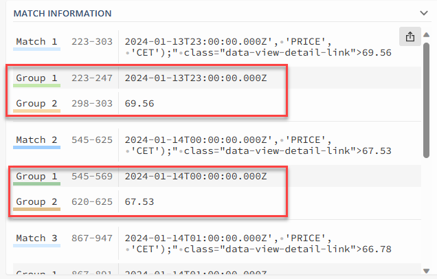

                                  @manfredhi sagte in [gelöst] Werte aus einem Textfeld in Liste übergeben:
                                  /(?:\d{4}-\d{2}-\d{2}T\d{2}:\d{2}:\d{2}.\d{3}Z)
                                  Warum nutzt Du eigentlich nicht diese Seite: https://regex101.com/ bzw. da es konstant ist das Forward Lookup brauchst du erstmal nicht,
                                  Wie Du siehst bekommst Du ja Dein Datum richtig raus: https://regex101.com/r/6wBOu4/1
                                  Ich weiss aber nicht warum Du da Datum brauchst? oder ob Du es brauchst? - Dein Wert steht doch in der class="data-view-detail-link">69.56< , warun checjst Du das Datum oder willst Du das haben? Oder Beides?
                                  Ich gehe mal davon aus, Du willst beides.

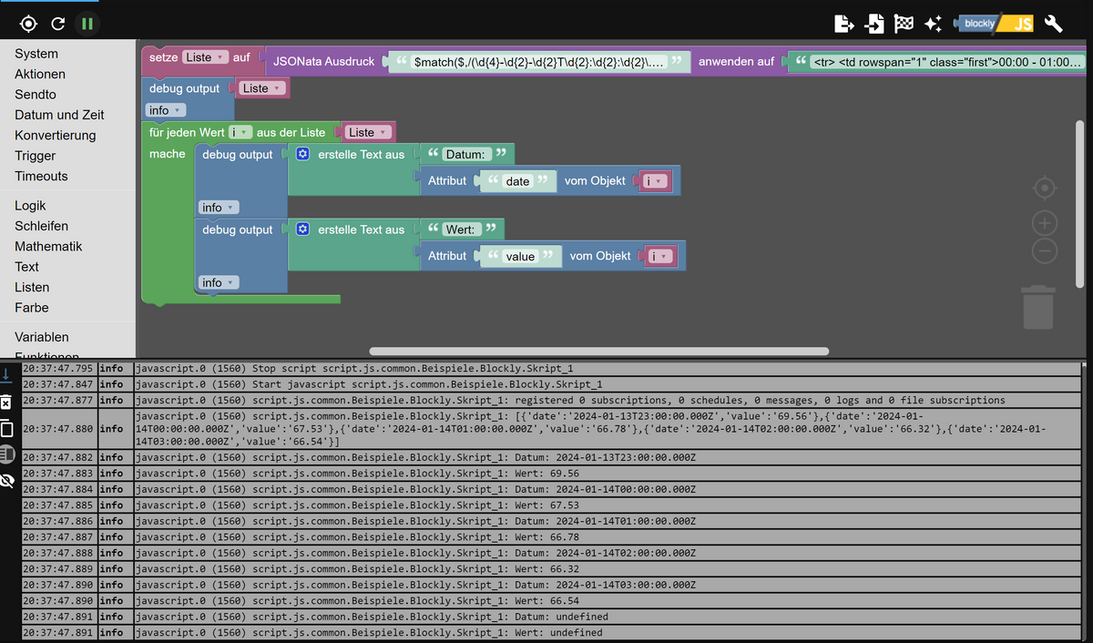

                                      @manfredhi Doch schau mal - ob Dir as gefällt?
                                      https://regex101.com/r/d9FrcN/1
                                      • mickymM mickym

                                          @manfredhi Na also - also siehst Du regEx geht, aber ein Objekt wäre doch sicher sinnvoller - also wieder so ein Stringchaos.
                                          Wäre das den nicht viel schöner:
                                          : https://try.jsonata.org/bz5mJZ3T_
                                          Warum löst ihr euch nicht von diesen blöden Strings?
                                              "date": "2024-01-13T23:00:00.000Z",
                                              "value": "69.56"
                                              "date": "2024-01-14T00:00:00.000Z",
                                              "value": "67.53"
                                              "date": "2024-01-14T01:00:00.000Z",
                                              "value": "66.78"
                                              "date": "2024-01-14T02:00:00.000Z",
                                              "value": "66.32"
                                              "date": "2024-01-14T03:00:00.000Z",
                                              "value": "66.54"
