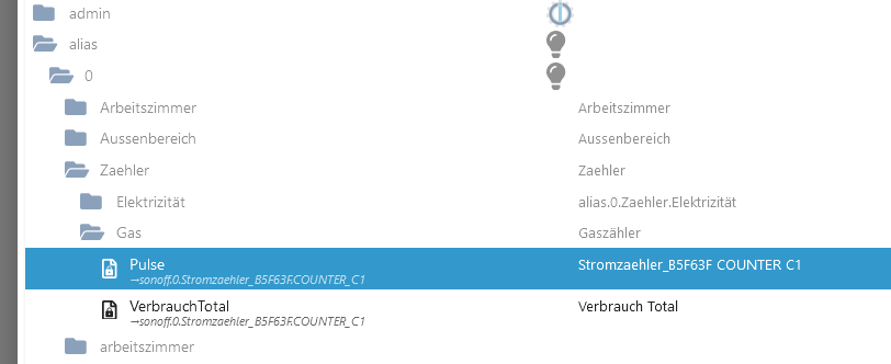

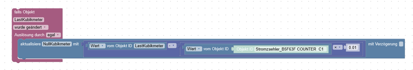

    Ich habe gerade bemerkt, dass man beim Einfügen von Alias-Werten in Blocklys ungewünschte Hilfe bekommt....
    Hier wollte ich einen Wert aus einem Alias holen, und es ist dann auf die Objekt-ID auf die die der Alias-Verknüpfung verweist aufgelöst worden.
    Mache ich da etwas falsch?
    Wenn das ein unvermeidliches Verhalten ist, würde das die Nützlichkeit von Aliases doch deutlich verringern, da man dann bei Reorganisationen trotzdem seine ganze Skripte durchschauen müsste ...

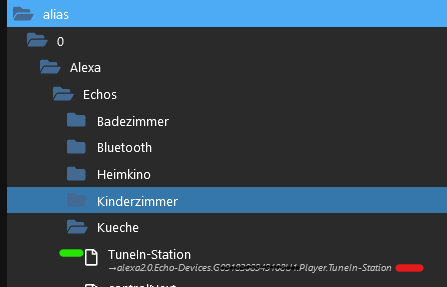

      Ja, Du darfst beim Auswählen vom DP nicht den kleinen rot markierten DP klicken:

          @homoran Ich bin in eine Falle des ALIAS-Managers gelaufen - der bei "Name" wenn man nicht aufpasst etwas selbst zusammenbastelt, was auf das Verknüpfungsziel hinweist ...
          Mea Culpa ...
