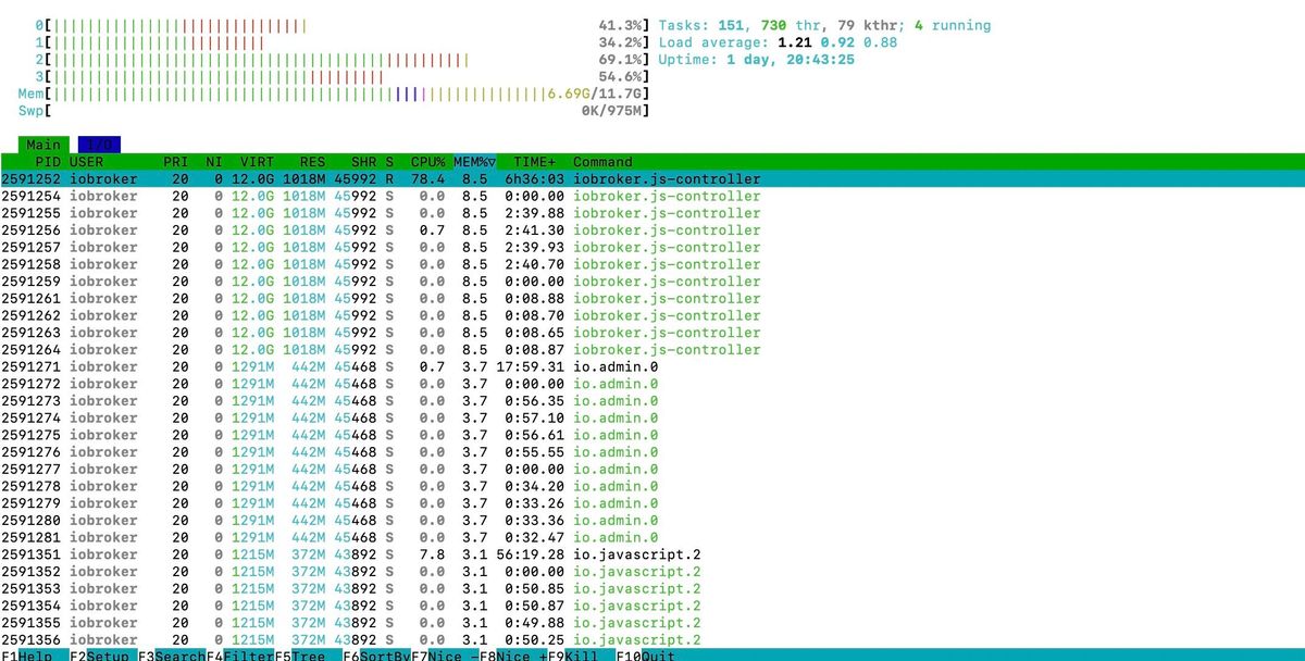

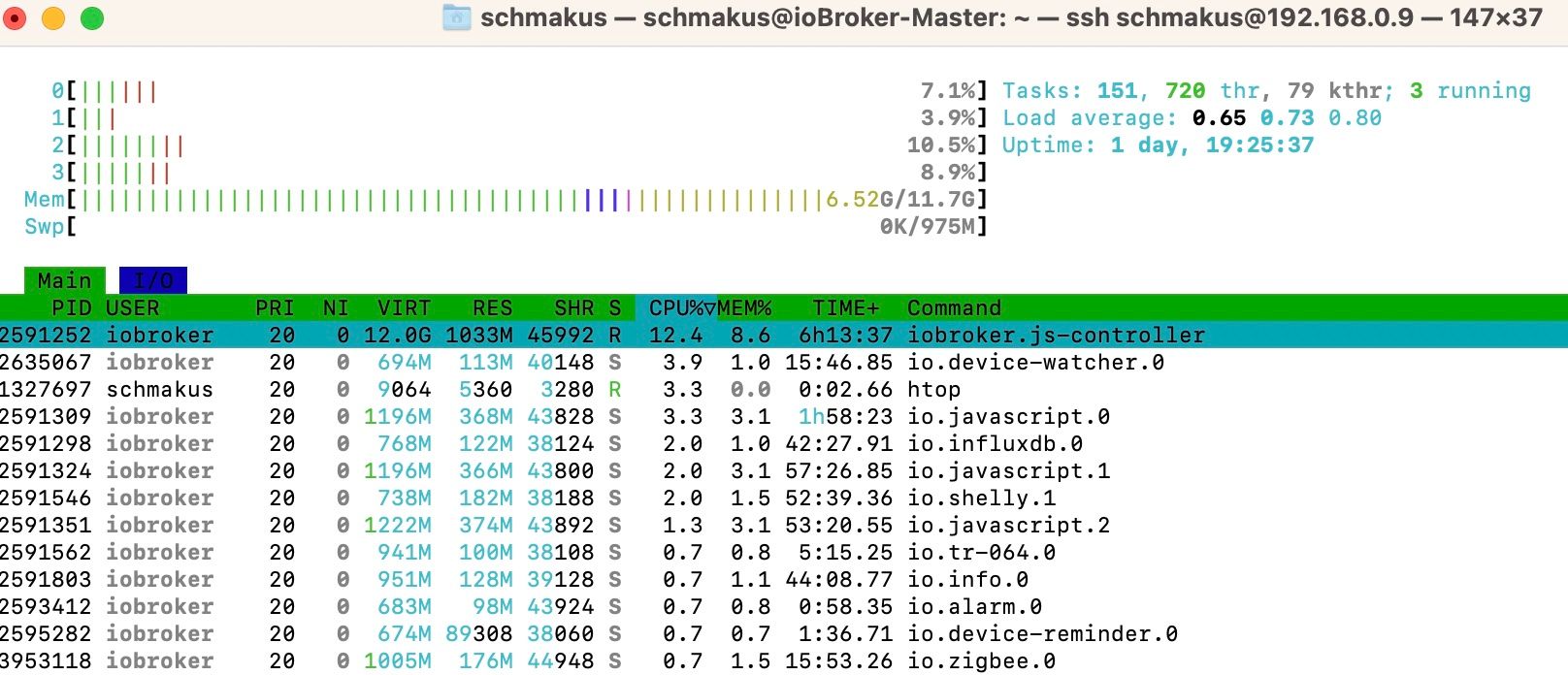

    in letzter Zeit fällt mir auf, das mein ioB sehr langsam wird.
    Script arbeiten verzögert, eigene Datenpunkte werden nach Erstellen teilweise erst nach einer Minute angezeigt, keine Reaktion auf ändern von Datenpunkte usw......
    Vielleicht kann jemand hier mit mir zusammen mein System analysieren und evtl. den Fehlerteufel zu identifizieren?!
    Mein ioB läuft in ner VM unter Proxmox auf einem NUC i5.
    Die VM hat 12GB RAM, 44 GB SSD und hat sogar 4 CPU-Kerne bekommen.
    Aktuell habe ich die Latest-Repo aktiv, deshalb sind nicht alle Adapter up-to-date.
    @Thomas-Braun: Du bist doch Experte beim Analysieren? ;-)
    iob Diag Full

        http habe ich installiert und es zeigt mir, dass der js-controller und der javascript adapter die meisten Ressourcen benötigen. Der folgende Screenshot zeigt einen Ausschnitt.
        Nach javascript wechseln sich der Shelly Adapter, Influx und Zigbee ab.

          @schmakus sagte in ioBroker langsam seit js-controller 5, hohe RAM Auslastung:
          War das denn zu einer Zeit, als sich das System langsam angefühlt hat?
          Da Du ja einen hohen Speicherverbrauch angemahnt hast, musst Du mal htop so aufrufen, damit nach Memory sortiert wird,
          # htop --sort-key=PERCENT_MEM
          VG
          Bernd

              wrote on last edited by
              @dp20eic sagte in ioBroker langsam seit js-controller 5, hohe RAM Auslastung:
              Dev of LightControl Adapter, Contributor of HUE and DoorBird Adapter

                        • SchmakusS Schmakus
                          Hier das neue Ergebnis von iob diag:
                          BTW: Die Meldung kommt trotz des Befehls sudo usermod -a -G adm,systemd-journal schmakus
                          Archived and active journals take up 2.1G in the file system.
                          Skript v.2023-10-10
                          *** BASE SYSTEM ***
                           Static hostname: ioBroker-Master
                                 Icon name: computer-vm
                                   Chassis: vm 🖴
                            Virtualization: kvm
                                    Kernel: Linux 6.1.0-16-amd64
                              Architecture: x86-64
                          Firmware Version: rel-1.16.1-0-g3208b098f51a-prebuilt.qemu.org
                          model name	: Common KVM processor
                          Docker          : false
                          Virtualization  : kvm
                          Kernel          : x86_64
                          Userland        : amd64
                          Systemuptime and Load:
                           14:06:05 up 1 day, 22:33,  2 users,  load average: 1.04, 1.40, 1.30
                          CPU threads: 8
