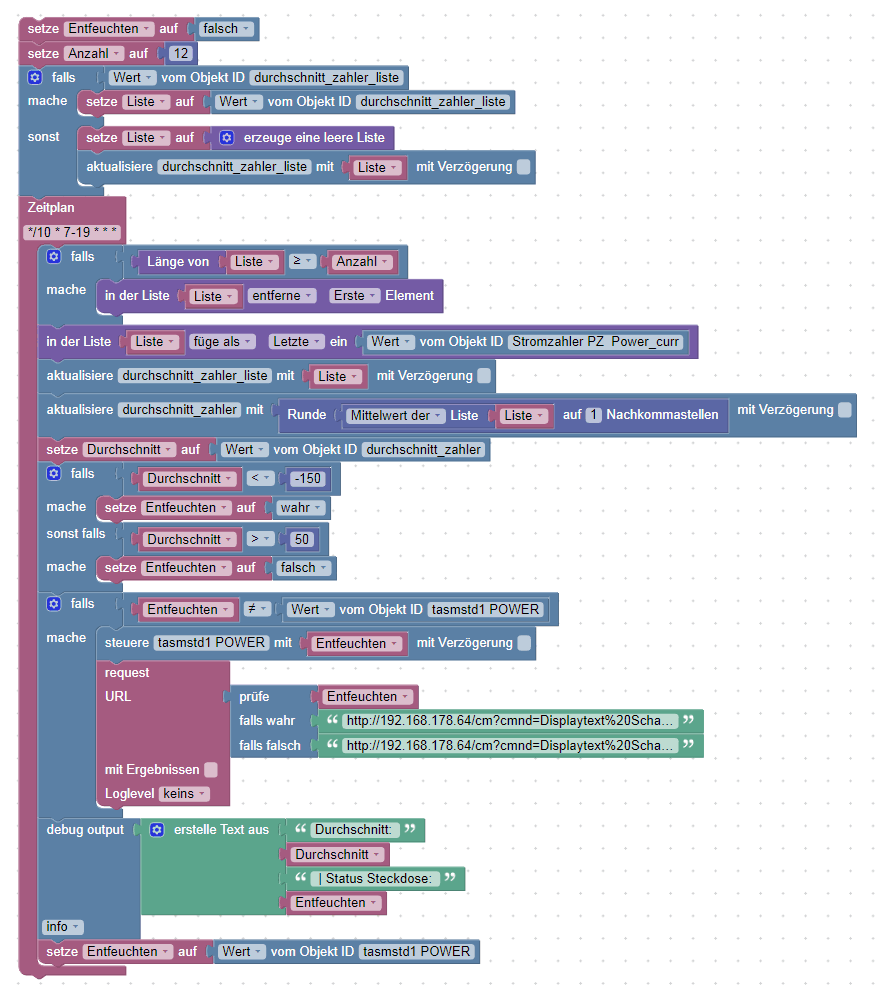

      Ich verwende aktuell folgendes Blockly, was perfekt funktioniert.
      Das ist mein Luftentfeuchter Sommer Script, was bei mehr als 150 Watt Einspeisung den Luftentfeuchter im Keller an macht.
      Da ich im Winter nur das Fenster öffnen muss, war die Steckdose frei.
      Also hab ich die genommen, und eine 150 Watt Infrarot Birne verwendet.
      Klappt genau so, ich hab nun schöne warme Füße, falls die Sonne mal scheint 😄
      Das ganze klappt so gut, das ich es auf eine 2. Birne erweitern wollte.
      In der Theorie dachte ich, sobald Lampe1 an ist und noch immer mehr als 150 Watt ins Netz fließen, Lampe 2 an. In der Praxis klappte es aber nicht.
      Die Hysterese also der Durchschnitt der letzten 12 Messungen ah 10 Sekunden = 2 Minuten ist dafür dann wohl zu träge. Das System schaltet ja ein, wenn es mehr wie < -150 Watt sind. Sind in dem Array dann 12 Werte z.B. -180 Watt und nach dem Schalten von Birne 1, sind es natürlich nur noch 11 Werte mit -180 und 1x dann -30 Weil nun eine 150 Watt Lampe an ist. In Summe sind es dann aber noch immer < -150 und Lampe 2 geht an 😄
      Hab schon vieles probiert, aber irgendwie komme ich nicht weiter. Am einfachsten wäre es, wenn der Script Teil erst 60 Sekunden nach Teil 1 Starten würde.
      So hier nun das Original Script was wunderbar mit einer Steckdose funktioniert.
      Vielleicht hat ja jemand eine Idee wie ich die 2. Steckdose perfekt schalten könnte.

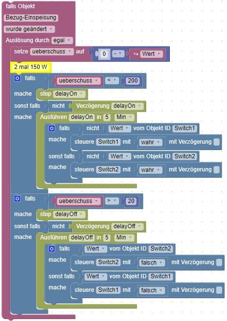

      • paul53
        paul53 @berndsolar13 last edited by paul53
        @berndsolar13 sagte: eine Idee wie ich die 2. Steckdose perfekt schalten könnte.
        Vorschlag:
        Mit mind. 5 Minuten überbrückt man kleine Wolken bzw. Wolkenlücken.

          • paul53
            @berndsolar13 sagte: Ist ja nicht immer so, das wenn die Wolke weg ist, es gleich -400 sind.
            Deshalb schaltet nach 5 Minuten auch erst "Switch1" ein und nach weiteren 5 Minuten "Switch2", wenn dann die Restleistung noch ausreicht.
            • B
              berndsolar13 @paul53 last edited by
              perfekt, genau so hab ich es mir vorgestellt 🙂

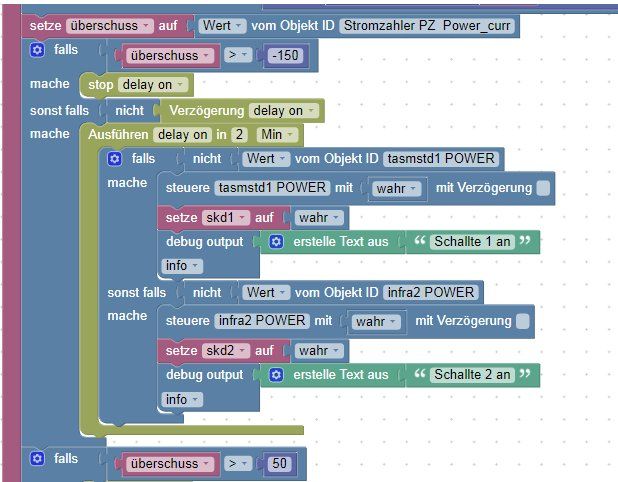

                            13:33:39.336	info	javascript.0 (3554) script.js.2x_150_watt_infrarot: registered 0 subscriptions, 1 schedule, 0 messages, 0 logs and 0 file subscriptions
                            13:33:40.005	info	javascript.0 (3554) script.js.2x_150_watt_infrarot: Überschuss-340 | Steckdose 1 false | Steckdose 2 false
                            13:33:50.003	info	javascript.0 (3554) script.js.2x_150_watt_infrarot: Überschuss-491 | Steckdose 1 false | Steckdose 2 false
                            13:34:00.004	info	javascript.0 (3554) script.js.2x_150_watt_infrarot: Überschuss-486 | Steckdose 1 false | Steckdose 2 false
                            13:34:10.004	info	javascript.0 (3554) script.js.2x_150_watt_infrarot: Überschuss-494 | Steckdose 1 false | Steckdose 2 false
                            13:34:20.003	info	javascript.0 (3554) script.js.2x_150_watt_infrarot: Überschuss-481 | Steckdose 1 false | Steckdose 2 false
                            13:34:30.003	info	javascript.0 (3554) script.js.2x_150_watt_infrarot: Überschuss-479 | Steckdose 1 false | Steckdose 2 false
                            13:34:40.004	info	javascript.0 (3554) script.js.2x_150_watt_infrarot: Überschuss-483 | Steckdose 1 false | Steckdose 2 false
                            13:34:50.004	info	javascript.0 (3554) script.js.2x_150_watt_infrarot: Überschuss-487 | Steckdose 1 false | Steckdose 2 false
                            13:35:00.004	info	javascript.0 (3554) script.js.2x_150_watt_infrarot: Überschuss-483 | Steckdose 1 false | Steckdose 2 false
                            13:35:10.004	info	javascript.0 (3554) script.js.2x_150_watt_infrarot: Überschuss-483 | Steckdose 1 false | Steckdose 2 false
                            13:35:20.004	info	javascript.0 (3554) script.js.2x_150_watt_infrarot: Überschuss-486 | Steckdose 1 false | Steckdose 2 false
                            13:35:30.004	info	javascript.0 (3554) script.js.2x_150_watt_infrarot: Überschuss-484 | Steckdose 1 false | Steckdose 2 false
                            13:35:40.004	info	javascript.0 (3554) script.js.2x_150_watt_infrarot: Überschuss-485 | Steckdose 1 false | Steckdose 2 false
                            13:35:40.006	info	javascript.0 (3554) script.js.2x_150_watt_infrarot: Schalte 1 an
                            13:35:50.004	info	javascript.0 (3554) script.js.2x_150_watt_infrarot: Überschuss-303 | Steckdose 1 true | Steckdose 2 false
                            13:36:00.004	info	javascript.0 (3554) script.js.2x_150_watt_infrarot: Überschuss-297 | Steckdose 1 true | Steckdose 2 false
                            13:36:10.004	info	javascript.0 (3554) script.js.2x_150_watt_infrarot: Überschuss-285 | Steckdose 1 true | Steckdose 2 false
                            13:36:20.004	info	javascript.0 (3554) script.js.2x_150_watt_infrarot: Überschuss-290 | Steckdose 1 true | Steckdose 2 false
                            13:36:30.004	info	javascript.0 (3554) script.js.2x_150_watt_infrarot: Überschuss-287 | Steckdose 1 true | Steckdose 2 false
                            13:36:40.004	info	javascript.0 (3554) script.js.2x_150_watt_infrarot: Überschuss-293 | Steckdose 1 true | Steckdose 2 false
                            13:36:50.004	info	javascript.0 (3554) script.js.2x_150_watt_infrarot: Überschuss-287 | Steckdose 1 true | Steckdose 2 false
                            13:37:00.004	info	javascript.0 (3554) script.js.2x_150_watt_infrarot: Überschuss-286 | Steckdose 1 true | Steckdose 2 false
                            13:37:10.004	info	javascript.0 (3554) script.js.2x_150_watt_infrarot: Überschuss-287 | Steckdose 1 true | Steckdose 2 false
                            13:37:20.004	info	javascript.0 (3554) script.js.2x_150_watt_infrarot: Überschuss-288 | Steckdose 1 true | Steckdose 2 false
                            13:37:30.003	info	javascript.0 (3554) script.js.2x_150_watt_infrarot: Überschuss-300 | Steckdose 1 true | Steckdose 2 false
                            13:37:40.004	info	javascript.0 (3554) script.js.2x_150_watt_infrarot: Überschuss-304 | Steckdose 1 true | Steckdose 2 false
                            13:37:50.004	info	javascript.0 (3554) script.js.2x_150_watt_infrarot: Überschuss-299 | Steckdose 1 true | Steckdose 2 false
                            13:37:50.007	info	javascript.0 (3554) script.js.2x_150_watt_infrarot: Schalte 2 an
                            13:38:00.004	info	javascript.0 (3554) script.js.2x_150_watt_infrarot: Überschuss-149 | Steckdose 1 true | Steckdose 2 true
                            13:38:10.004	info	javascript.0 (3554) script.js.2x_150_watt_infrarot: Überschuss-151 | Steckdose 1 true | Steckdose 2 true
                            13:38:20.003	info	javascript.0 (3554) script.js.2x_150_watt_infrarot: Überschuss-152 | Steckdose 1 true | Steckdose 2 true
                            hier der Debug vom Script
                            Wie man sieht, der Überschuss ist negativ, das script funktioniert erst, als ich die Bedingung auf " > -150" geändert hatte. Im alten Script war es bei " < -150"
                            Aber -300 Watt (300 Watt die ins Netz eingespeist werden) ist doch kleiner wie -150 oder ?
                            • paul53
                              @berndsolar13
                              Blockly zeigen! Ich kann sonst nicht nachvollziehen wie die Logs entstehen.
                              Das Log ist allerdings logisch: Als Steckdose 1 eingeschaltet hat, ist der Überschuss um 180 W zurück gegangen, nach Einschalten von Steckdose 2 um weitere 150 W.

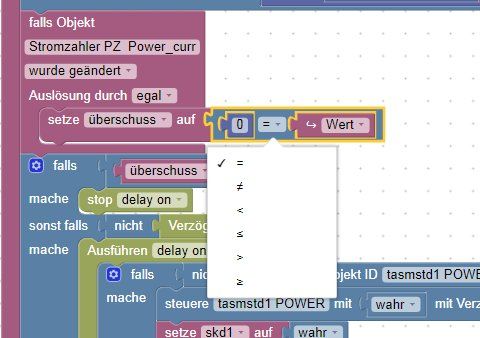

                                • paul53
                                  @berndsolar13
                                  Die Variable überschuss ist falsch bezeichnet: Sie enthält den Netzbezug und der Überschuss ist negativ. Der Vergleich unten mit 50 W (Bezug) ist falsch herum.
                                  • B
                                    ja das hab ich mir zusammengereimt, da in deinem Bild nicht ersichtlich war, wo der Überschuss her kommt 😄
                                    • paul53
                                      @berndsolar13 sagte: nicht ersichtlich war, wo der Überschuss her kommt
                                      Der Überschuss ist der negierte Wert des Trigger-Datenpunktes.
                                      • B
                                        berndsolar13 last edited by berndsolar13
                                        ja überschuss ist quasi nur, wenn mein Zähler einen Negativen Wert anzeigt.
                                        Also müsste ich eine Sonst Falls Abfrage machen, wenn der Wert < 0 dann ist es der Überschuss, ansonsten ist der Wert = 0
                                        Richtig ?
                                        • paul53
                                          @berndsolar13
                                          ueberschuss = 0 - Bezug
                                          Überschuss wird positiv und Bezug wird negativ.
                                          B 2 Replies Last reply Reply Quote 0
                                          • B
                                            ok, dann baue ich es mal ein und teste es 🙂
