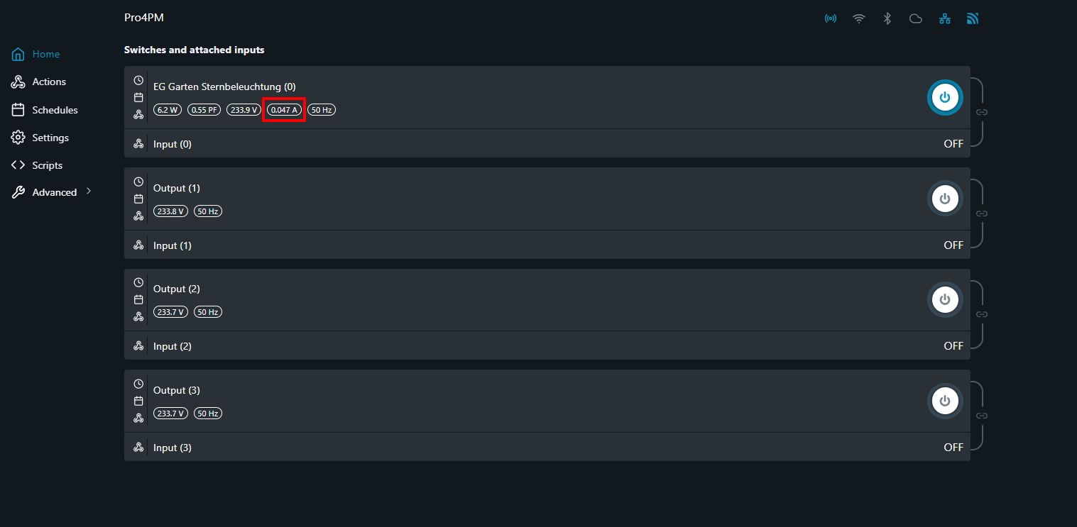

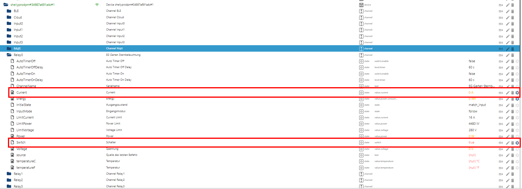

    ich habe einen Shelly Pro4PM im Einsatz und die MQTT Einstellung im Shelly Pro4PM als auch im Shelly IoBroker Adapter vorgenommen.
    Obwohl ich auf der Shelly Oberfläche einen Stromfluss von ca. 0.047A lesen kann, wird im IoBroker - Objekte kein Stromfluss [0A] angezeigt. Hingegen wird der aktuelle Status korrekt angezeigt. Hat jemand eine Idee was ich falsch mache?

          Takahara
          @djmarc75 Hatte das MQTT Passwort nicht korrekt eingetragen.
