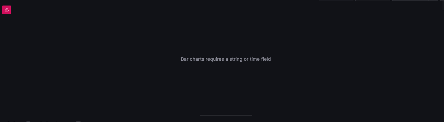

              michihorn
              schrieb am zuletzt editiert von michihorn
              @bloop sagte in Grafana:
              aggregateWindow(every:1d, offset:-2h, fn:last, timesrc:“_start“)
              Wo genau im Script lege ich Deinen Tag ab?
              So sieht mein Script im influx aus
              Ich bekomme auf dem Vorschauscreen den Hinweis:
              from(bucket: "iobroker")
                |> range(start: v.timeRangeStart, stop: v.timeRangeStop)
                |> filter(fn: (r) => r["_measurement"] == "hm-rega.0.43357")
                |> filter(fn: (r) => r["_field"] == "value")
              Bar charts requires a string or time field
              B 1 Antwort Letzte Antwort

                B Offline
                B Offline
                bloop
                @michihorn
                import "timezone"
                option location = timezone.location(name: "Europe/Berlin")
                 |> filter(fn: (r) => r["_measurement"] == "hm-rega.0.1603")
                 |> aggregateWindow(every: 1d, offset:-3d1s, fn: last, createEmpty: false)
                 |> yield(name: "mean")
                Wie geschrieben, am besten den Code in Influx for konfigurieren und dann copy/paste nach Grafana.
