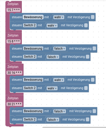

    und noch eine kleine Unregelmäßigkeit bei einem meiner Blockly-Skripte:
    Ich habe eine smarte Doppelsteckdose über die ich aktuell zwei Lichterketten ansteuere. Dies geschieht morgens und abends. Morgens ist alles i. O., aber abends schaltet eine Steckdose nach 10 Minuten ab. Schalte ich dann manuell erneut an leuchtet es weiter. Ich habe keinen Schimmer warum. Hier der Blockly-Teil für abend (ist bis auf die Zeiteinstellung identisch mit dem Morgenblocklyteil):
    Wo/wie könnte ich nach dem versteckten Trigger suchen? Beide Objekt-IDs (Bewässerung, Switch 2) kommen nur in diesem Skript vor. In einem anderen auch, aber das läuft derzeit nicht.

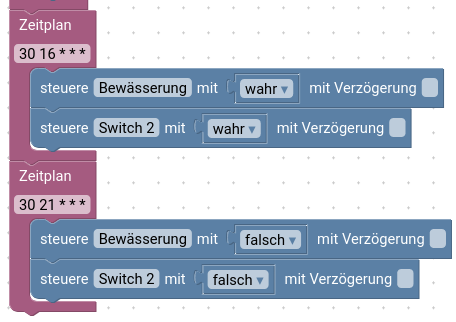

          es schaltet die linke Steckdose der smarten Doppelsteckdose ab. Diese heißt im Blockly "Bewässerung" (wird im Sommer zur Bewässerung genutzt).
          Hier das gesamte Blockly:
          Es läuft sonst kein weiterer Timer, der die Doppelsteckdose anspricht.
          Im Skripteditor dieses sehr einfachen Skriptes sehe ich keinen Trigger, der dieses Abschalten auslösen könnte.
              Ich werde heute Abend die Protokolldatei überwachen. Hatte es gestern schon gemacht, aber nur die Steckdose im Blick gehabt. Da kam selbst bei Protokollführung "silly" nichts. Werde daher heute das Javascript-Protokoll unter die Lupe nehmen.

                @mipl sagte in unbekannter Trigger schaltet ab:
                heisst da ja alles?
                also was ist dann eine
                oder ist Switch die andere?
                also 16:40?

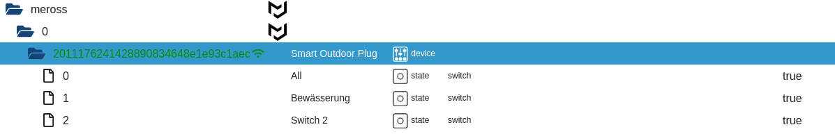

                  es ist eine Doppelsteckdose (s. 1. Beitrag) - linke Steckdose "Bewässerung", rechte Steckdose "Switch 2".

                      MiPl
                      das mit dem Datenpunkt loggen sehe ich mir gleich an - Danke für die Info.
                      Hier der Auszug aus dem Log:

                      Und hier die Daten zur Steckdose:
                      Ich gehe davon aus, dass diese Zeilen
                      2023-12-11 16:40:03.745 - silly: meross.0 (200223) States user redis pmessage meross.0.*/meross.0.2011176241428890834648e1e93c1aec.1:{"val":false,"ack":true,"ts":1702309203741,"q":0,"from":"system.adapter.meross.0","user":"system.user.admin","lc":1702309203741}
                      2023-12-11 16:40:03.746 - debug: meross.0 (200223) stateChange meross.0.2011176241428890834648e1e93c1aec.1 {"val":false,"ack":true,"ts":1702309203741,"q":0,"from":"system.adapter.meross.0","user":"system.user.admin","lc":1702309203741}
                      die Steckdose wieder ausschalten. Aber ich kann nicht interpretieren warum dies erfolgt. Siehst Du / seht Ihr mehr?
                        2023-12-11 16:25:00.633 - debug: meross.0 (200223) stateChange meross.0.2103297937149651855348e1e9680907.0 {"val":true,"ack":true,"ts":1702308300628,"q":0,"from":"system.adapter.meross.0","user":"system.user.admin","lc":1702307100015}
                        2023-12-11 16:30:00.042 - silly: meross.0 (200223) States user redis pmessage meross.0.*/meross.0.2103297937149651855348e1e9680907.0:{"val":true,"ack":false,"ts":1702308600013,"q":0,"c":"script.js.erste_Skripte.SteckdoseWohnen-Sonnenuntergang+Dämmerung","from":"system.adapter.javascript.0","user":"system.user.admin","lc":1702307100015}
                        2023-12-11 16:30:00.045 - debug: meross.0 (200223) stateChange meross.0.2103297937149651855348e1e9680907.0 {"val":true,"ack":false,"ts":1702308600013,"q":0,"c":"script.js.erste_Skripte.SteckdoseWohnen-Sonnenuntergang+Dämmerung","from":"system.adapter.javascript.0","user":"system.user.admin","lc":1702307100015}
                        2023-12-11 16:30:00.046 - debug: meross.0 (200223) MQTT-Cloud-Call 2103297937149651855348e1e9680907: {"header":{"from":"/app/1492714-5e48f52d5a8b3297b2479307615bc98c/subscribe","messageId":"558c136bb413fc12b1b8af9404cb3733","method":"SET","namespace":"Appliance.Control.ToggleX","payloadVersion":1,"sign":"ac3e4dfa7fe017a31e4f15c6736e5602","timestamp":1702308600},"payload":{"togglex":{"channel":0,"onoff":1}}}
                        2023-12-11 16:30:00.047 - debug: meross.0 (200223) Device Send Raw: 2103297937149651855348e1e9680907 - data: {"header":{"from":"/app/1492714-5e48f52d5a8b3297b2479307615bc98c/subscribe","messageId":"558c136bb413fc12b1b8af9404cb3733","method":"SET","namespace":"Appliance.Control.ToggleX","payloadVersion":1,"sign":"ac3e4dfa7fe017a31e4f15c6736e5602","timestamp":1702308600},"payload":{"togglex":{"channel":0,"onoff":1}}}
                        2023-12-11 16:30:00.049 - silly: meross.0 (200223) States user redis pmessage meross.0.*/meross.0.2011176241428890834648e1e93c1aec.1:{"val":true,"ack":false,"ts":1702308600036,"q":0,"c":"script.js.erste_Skripte.Meross_außen_re+li_-_Weihnachtsbel_","from":"system.adapter.javascript.0","user":"system.user.admin","lc":1702308600036}
                        2023-12-11 16:30:00.051 - debug: meross.0 (200223) stateChange meross.0.2011176241428890834648e1e93c1aec.1 {"val":true,"ack":false,"ts":1702308600036,"q":0,"c":"script.js.erste_Skripte.Meross_außen_re+li_-_Weihnachtsbel_","from":"system.adapter.javascript.0","user":"system.user.admin","lc":1702308600036}
                        2023-12-11 16:30:00.052 - debug: meross.0 (200223) MQTT-Cloud-Call 2011176241428890834648e1e93c1aec: {"header":{"from":"/app/1492714-5e48f52d5a8b3297b2479307615bc98c/subscribe","messageId":"111146b01df4d77e8cb8f8fb9c3d44e6","method":"SET","namespace":"Appliance.Control.ToggleX","payloadVersion":1,"sign":"252d71f17927a7db91521ac500805d05","timestamp":1702308600},"payload":{"togglex":{"channel":1,"onoff":1}}}
                        2023-12-11 16:30:00.052 - debug: meross.0 (200223) Device Send Raw: 2011176241428890834648e1e93c1aec - data: {"header":{"from":"/app/1492714-5e48f52d5a8b3297b2479307615bc98c/subscribe","messageId":"111146b01df4d77e8cb8f8fb9c3d44e6","method":"SET","namespace":"Appliance.Control.ToggleX","payloadVersion":1,"sign":"252d71f17927a7db91521ac500805d05","timestamp":1702308600},"payload":{"togglex":{"channel":1,"onoff":1}}}
                        2023-12-11 16:30:00.125 - silly: meross.0 (200223) States user redis pmessage meross.0.*/meross.0.2011176241428890834648e1e93c1aec.2:{"val":true,"ack":false,"ts":1702308600036,"q":0,"c":"script.js.erste_Skripte.Meross_außen_re+li_-_Weihnachtsbel_","from":"system.adapter.javascript.0","user":"system.user.admin","lc":1702308600036}
                        2023-12-11 16:30:00.127 - debug: meross.0 (200223) stateChange meross.0.2011176241428890834648e1e93c1aec.2 {"val":true,"ack":false,"ts":1702308600036,"q":0,"c":"script.js.erste_Skripte.Meross_außen_re+li_-_Weihnachtsbel_","from":"system.adapter.javascript.0","user":"system.user.admin","lc":1702308600036}
                        2023-12-11 16:30:00.128 - debug: meross.0 (200223) MQTT-Cloud-Call 2011176241428890834648e1e93c1aec: {"header":{"from":"/app/1492714-5e48f52d5a8b3297b2479307615bc98c/subscribe","messageId":"b48ec1e51c69f1d1cafeb39ddd3769b3","method":"SET","namespace":"Appliance.Control.ToggleX","payloadVersion":1,"sign":"3ff438ec7df1c3205e3bf508c2471bd4","timestamp":1702308600},"payload":{"togglex":{"channel":2,"onoff":1}}}
                        2023-12-11 16:30:00.129 - debug: meross.0 (200223) Device Send Raw: 2011176241428890834648e1e93c1aec - data: {"header":{"from":"/app/1492714-5e48f52d5a8b3297b2479307615bc98c/subscribe","messageId":"b48ec1e51c69f1d1cafeb39ddd3769b3","method":"SET","namespace":"Appliance.Control.ToggleX","payloadVersion":1,"sign":"3ff438ec7df1c3205e3bf508c2471bd4","timestamp":1702308600},"payload":{"togglex":{"channel":2,"onoff":1}}}
                        2023-12-11 16:30:00.197 - debug: meross.0 (200223) ToggleX Response: err: null, res: {}
                        2023-12-11 16:30:00.199 - debug: meross.0 (200223) 2011176241428890834648e1e93c1aec.1: set value true
                        2023-12-11 16:30:00.199 - debug: meross.0 (200223) Device Raw: 2011176241428890834648e1e93c1aec - data: {"header":{"messageId":"111146b01df4d77e8cb8f8fb9c3d44e6","namespace":"Appliance.Control.ToggleX","method":"SETACK","payloadVersion":1,"from":"/appliance/2011176241428890834648e1e93c1aec/publish","timestamp":1702308600,"timestampMs":740,"sign":"252d71f17927a7db91521ac500805d05"},"payload":{}}
                        2023-12-11 16:30:00.282 - debug: meross.0 (200223) ToggleX Response: err: null, res: {}
                        2023-12-11 16:30:00.283 - debug: meross.0 (200223) 2011176241428890834648e1e93c1aec.2: set value true
                        2023-12-11 16:30:00.283 - debug: meross.0 (200223) Device Raw: 2011176241428890834648e1e93c1aec - data: {"header":{"messageId":"b48ec1e51c69f1d1cafeb39ddd3769b3","namespace":"Appliance.Control.ToggleX","method":"SETACK","payloadVersion":1,"from":"/appliance/2011176241428890834648e1e93c1aec/publish","timestamp":1702308600,"timestampMs":812,"sign":"3ff438ec7df1c3205e3bf508c2471bd4"},"payload":{}}
                        2023-12-11 16:30:00.289 - debug: meross.0 (200223) ToggleX Response: err: null, res: {}
                        2023-12-11 16:30:00.289 - debug: meross.0 (200223) 2103297937149651855348e1e9680907.0: set value true
                        2023-12-11 16:30:00.289 - debug: meross.0 (200223) Device Raw: 2103297937149651855348e1e9680907 - data: {"header":{"messageId":"558c136bb413fc12b1b8af9404cb3733","namespace":"Appliance.Control.ToggleX","method":"SETACK","payloadVersion":1,"from":"/appliance/2103297937149651855348e1e9680907/publish","uuid":"2103297937149651855348e1e9680907","timestamp":1702308600,"timestampMs":634,"sign":"ac3e4dfa7fe017a31e4f15c6736e5602"},"payload":{}}
                        2023-12-11 16:30:00.346 - debug: meross.0 (200223) Device: 2011176241428890834648e1e93c1aec Appliance.Control.ToggleX - data: {"togglex":{"onoff":1,"lmTime":1702308600,"channel":1}}
                        2023-12-11 16:30:00.347 - debug: meross.0 (200223) Device Raw: 2011176241428890834648e1e93c1aec - data: {"header":{"messageId":"3af188db9a8d76540bbea14056dc3ba5","namespace":"Appliance.Control.ToggleX","timestamp":1702308600,"timestampMs":801,"triggerSrc":"","payloadVersion":1,"method":"PUSH","sign":"24b56973520da478a77be11e653e156d","from":"/appliance/2011176241428890834648e1e93c1aec/publish"},"payload":{"togglex":[{"onoff":1,"lmTime":1702308600,"channel":1}]}}
                        2023-12-11 16:30:00.397 - silly: meross.0 (200223) States user redis pmessage meross.0.*/meross.0.2011176241428890834648e1e93c1aec.1:{"val":true,"ack":true,"ts":1702308600394,"q":0,"from":"system.adapter.meross.0","user":"system.user.admin","lc":1702308600036}
                        2023-12-11 16:30:00.398 - debug: meross.0 (200223) stateChange meross.0.2011176241428890834648e1e93c1aec.1 {"val":true,"ack":true,"ts":1702308600394,"q":0,"from":"system.adapter.meross.0","user":"system.user.admin","lc":1702308600036}
                        2023-12-11 16:30:00.554 - debug: meross.0 (200223) Device: 2103297937149651855348e1e9680907 Appliance.Control.ToggleX - data: {"togglex":[{"onoff":1,"lmTime":1702308600,"channel":0}]}
                        2023-12-11 16:30:00.554 - debug: meross.0 (200223) Device Raw: 2103297937149651855348e1e9680907 - data: {"header":{"messageId":"762cd14b2e9e1cf5a099a50e3b4c0878","namespace":"Appliance.Control.ToggleX","timestamp":1702308600,"timestampMs":783,"triggerSrc":"","payloadVersion":1,"method":"PUSH","sign":"fba14b30e806adda2048d28ddad8708a","from":"/appliance/2103297937149651855348e1e9680907/publish"},"payload":{"togglex":[{"onoff":1,"lmTime":1702308600,"channel":0}]}}
                        2023-12-11 16:30:00.562 - silly: meross.0 (200223) States user redis pmessage meross.0.*/meross.0.2103297937149651855348e1e9680907.0:{"val":true,"ack":true,"ts":1702308600559,"q":0,"from":"system.adapter.meross.0","user":"system.user.admin","lc":1702307100015}
                        2023-12-11 16:30:00.564 - debug: meross.0 (200223) stateChange meross.0.2103297937149651855348e1e9680907.0 {"val":true,"ack":true,"ts":1702308600559,"q":0,"from":"system.adapter.meross.0","user":"system.user.admin","lc":1702307100015}
                        2023-12-11 16:30:07.974 - debug: meross.0 (200223) Device: 2011176241428890834648e1e93c1aec Appliance.Control.ToggleX - data: {"togglex":{"onoff":1,"lmTime":1702308600,"channel":2}}
                        2023-12-11 16:30:07.975 - debug: meross.0 (200223) Device Raw: 2011176241428890834648e1e93c1aec - data: {"header":{"messageId":"7c9e1390e80e58ad78f457fbe15d7138","namespace":"Appliance.Control.ToggleX","timestamp":1702308601,"timestampMs":887,"triggerSrc":"","payloadVersion":1,"method":"PUSH","sign":"17b7bcbfb80e4c45c3bab4d081d28a4c","from":"/appliance/2011176241428890834648e1e93c1aec/publish"},"payload":{"togglex":[{"onoff":1,"lmTime":1702308600,"channel":2}]}}
                        2023-12-11 16:30:07.983 - silly: meross.0 (200223) States user redis pmessage meross.0.*/meross.0.2011176241428890834648e1e93c1aec.2:{"val":true,"ack":true,"ts":1702308607979,"q":0,"from":"system.adapter.meross.0","user":"system.user.admin","lc":1702308600036}
                        2023-12-11 16:30:07.984 - debug: meross.0 (200223) stateChange meross.0.2011176241428890834648e1e93c1aec.2 {"val":true,"ack":true,"ts":1702308607979,"q":0,"from":"system.adapter.meross.0","user":"system.user.admin","lc":1702308600036}
                        2023-12-11 16:33:30.997 - info: web.0 (177622) <== Disconnect system.user.admin from ::ffff:10.56.78.50 flot
                        2023-12-11 16:33:31.024 - info: web.0 (177622) <== Disconnect system.user.admin from ::ffff:10.56.78.50 flot
                        2023-12-11 16:33:31.309 - info: web.0 (177622) ==> Connected system.user.admin from ::ffff:10.56.78.50
                        2023-12-11 16:33:31.382 - info: web.0 (177622) ==> Connected system.user.admin from ::ffff:10.56.78.50
                        2023-12-11 16:35:00.017 - silly: meross.0 (200223) States user redis pmessage meross.0.*/meross.0.2103297937149651855348e1e9680907.0:{"val":true,"ack":false,"ts":1702308900013,"q":0,"c":"script.js.erste_Skripte.SteckdoseWohnen-Sonnenuntergang+Dämmerung","from":"system.adapter.javascript.0","user":"system.user.admin","lc":1702307100015}
                        2023-12-11 16:35:00.018 - debug: meross.0 (200223) stateChange meross.0.2103297937149651855348e1e9680907.0 {"val":true,"ack":false,"ts":1702308900013,"q":0,"c":"script.js.erste_Skripte.SteckdoseWohnen-Sonnenuntergang+Dämmerung","from":"system.adapter.javascript.0","user":"system.user.admin","lc":1702307100015}
                        2023-12-11 16:35:00.019 - debug: meross.0 (200223) MQTT-Cloud-Call 2103297937149651855348e1e9680907: {"header":{"from":"/app/1492714-5e48f52d5a8b3297b2479307615bc98c/subscribe","messageId":"f93f55439a6e6c9d37663dfd44feedbf","method":"SET","namespace":"Appliance.Control.ToggleX","payloadVersion":1,"sign":"c198104214c691123b43094a96b1fa2f","timestamp":1702308900},"payload":{"togglex":{"channel":0,"onoff":1}}}
                        2023-12-11 16:35:00.020 - debug: meross.0 (200223) Device Send Raw: 2103297937149651855348e1e9680907 - data: {"header":{"from":"/app/1492714-5e48f52d5a8b3297b2479307615bc98c/subscribe","messageId":"f93f55439a6e6c9d37663dfd44feedbf","method":"SET","namespace":"Appliance.Control.ToggleX","payloadVersion":1,"sign":"c198104214c691123b43094a96b1fa2f","timestamp":1702308900},"payload":{"togglex":{"channel":0,"onoff":1}}}
                        2023-12-11 16:35:00.331 - debug: meross.0 (200223) ToggleX Response: err: null, res: {}
                        2023-12-11 16:35:00.332 - debug: meross.0 (200223) 2103297937149651855348e1e9680907.0: set value true
                        2023-12-11 16:35:00.332 - debug: meross.0 (200223) Device Raw: 2103297937149651855348e1e9680907 - data: {"header":{"messageId":"f93f55439a6e6c9d37663dfd44feedbf","namespace":"Appliance.Control.ToggleX","method":"SETACK","payloadVersion":1,"from":"/appliance/2103297937149651855348e1e9680907/publish","uuid":"2103297937149651855348e1e9680907","timestamp":1702308900,"timestampMs":666,"sign":"c198104214c691123b43094a96b1fa2f"},"payload":{}}
                        2023-12-11 16:35:00.529 - debug: meross.0 (200223) Device: 2103297937149651855348e1e9680907 Appliance.Control.ToggleX - data: {"togglex":[{"onoff":1,"lmTime":1702308900,"channel":0}]}
                        2023-12-11 16:35:00.529 - debug: meross.0 (200223) Device Raw: 2103297937149651855348e1e9680907 - data: {"header":{"messageId":"9e3569a0b788a8abd1c50e4fd1117764","namespace":"Appliance.Control.ToggleX","timestamp":1702308900,"timestampMs":804,"triggerSrc":"","payloadVersion":1,"method":"PUSH","sign":"a173c974df28fa2731f3379b4a13b42e","from":"/appliance/2103297937149651855348e1e9680907/publish"},"payload":{"togglex":[{"onoff":1,"lmTime":1702308900,"channel":0}]}}
                        2023-12-11 16:35:00.536 - silly: meross.0 (200223) States user redis pmessage meross.0.*/meross.0.2103297937149651855348e1e9680907.0:{"val":true,"ack":true,"ts":1702308900534,"q":0,"from":"system.adapter.meross.0","user":"system.user.admin","lc":1702307100015}
                        2023-12-11 16:35:00.538 - debug: meross.0 (200223) stateChange meross.0.2103297937149651855348e1e9680907.0 {"val":true,"ack":true,"ts":1702308900534,"q":0,"from":"system.adapter.meross.0","user":"system.user.admin","lc":1702307100015}
                        2023-12-11 16:40:00.027 - silly: meross.0 (200223) States user redis pmessage meross.0.*/meross.0.2103297937149651855348e1e9680907.0:{"val":true,"ack":false,"ts":1702309200015,"q":0,"c":"script.js.erste_Skripte.SteckdoseWohnen-Sonnenuntergang+Dämmerung","from":"system.adapter.javascript.0","user":"system.user.admin","lc":1702307100015}
                        2023-12-11 16:40:00.028 - debug: meross.0 (200223) stateChange meross.0.2103297937149651855348e1e9680907.0 {"val":true,"ack":false,"ts":1702309200015,"q":0,"c":"script.js.erste_Skripte.SteckdoseWohnen-Sonnenuntergang+Dämmerung","from":"system.adapter.javascript.0","user":"system.user.admin","lc":1702307100015}
                        2023-12-11 16:40:00.029 - debug: meross.0 (200223) MQTT-Cloud-Call 2103297937149651855348e1e9680907: {"header":{"from":"/app/1492714-5e48f52d5a8b3297b2479307615bc98c/subscribe","messageId":"b7ad0f805d0d6377630f0ccd1a7f06c8","method":"SET","namespace":"Appliance.Control.ToggleX","payloadVersion":1,"sign":"9207d8304039f1c94c338714cfbbd494","timestamp":1702309200},"payload":{"togglex":{"channel":0,"onoff":1}}}
                        2023-12-11 16:40:00.030 - debug: meross.0 (200223) Device Send Raw: 2103297937149651855348e1e9680907 - data: {"header":{"from":"/app/1492714-5e48f52d5a8b3297b2479307615bc98c/subscribe","messageId":"b7ad0f805d0d6377630f0ccd1a7f06c8","method":"SET","namespace":"Appliance.Control.ToggleX","payloadVersion":1,"sign":"9207d8304039f1c94c338714cfbbd494","timestamp":1702309200},"payload":{"togglex":{"channel":0,"onoff":1}}}
                        2023-12-11 16:40:00.572 - debug: meross.0 (200223) ToggleX Response: err: null, res: {}
                        2023-12-11 16:40:00.572 - debug: meross.0 (200223) 2103297937149651855348e1e9680907.0: set value true
                        2023-12-11 16:40:00.572 - debug: meross.0 (200223) Device Raw: 2103297937149651855348e1e9680907 - data: {"header":{"messageId":"b7ad0f805d0d6377630f0ccd1a7f06c8","namespace":"Appliance.Control.ToggleX","method":"SETACK","payloadVersion":1,"from":"/appliance/2103297937149651855348e1e9680907/publish","uuid":"2103297937149651855348e1e9680907","timestamp":1702309199,"timestampMs":900,"sign":"016858696a64926fca25195667381829"},"payload":{}}
                        2023-12-11 16:40:00.735 - debug: meross.0 (200223) Device: 2103297937149651855348e1e9680907 Appliance.Control.ToggleX - data: {"togglex":[{"onoff":1,"lmTime":1702309199,"channel":0}]}
                        2023-12-11 16:40:00.736 - debug: meross.0 (200223) Device Raw: 2103297937149651855348e1e9680907 - data: {"header":{"messageId":"f81b64cd8341134f69a7b5820a681d83","namespace":"Appliance.Control.ToggleX","timestamp":1702309199,"timestampMs":44,"triggerSrc":"","payloadVersion":1,"method":"PUSH","sign":"7ac722bde0010a99918d2519ffeaf6fa","from":"/appliance/2103297937149651855348e1e9680907/publish"},"payload":{"togglex":[{"onoff":1,"lmTime":1702309199,"channel":0}]}}
                        2023-12-11 16:40:00.743 - silly: meross.0 (200223) States user redis pmessage meross.0.*/meross.0.2103297937149651855348e1e9680907.0:{"val":true,"ack":true,"ts":1702309200741,"q":0,"from":"system.adapter.meross.0","user":"system.user.admin","lc":1702307100015}
                        2023-12-11 16:40:00.745 - debug: meross.0 (200223) stateChange meross.0.2103297937149651855348e1e9680907.0 {"val":true,"ack":true,"ts":1702309200741,"q":0,"from":"system.adapter.meross.0","user":"system.user.admin","lc":1702307100015}
                        2023-12-11 16:40:03.736 - debug: meross.0 (200223) Device: 2011176241428890834648e1e93c1aec Appliance.Control.ToggleX - data: {"togglex":{"lmTime":1702309202,"channel":1,"onoff":0}}
                        2023-12-11 16:40:03.737 - debug: meross.0 (200223) Device Raw: 2011176241428890834648e1e93c1aec - data: {"header":{"messageId":"e67f305ed23edc98fe8299fe19beaf12","namespace":"Appliance.Control.ToggleX","timestamp":1702309203,"timestampMs":786,"triggerSrc":"","payloadVersion":1,"method":"PUSH","sign":"ff1c468469677415591145387629903f","from":"/appliance/2011176241428890834648e1e93c1aec/publish"},"payload":{"togglex":[{"lmTime":1702309202,"channel":1,"onoff":0}]}}
                        2023-12-11 16:42:51.532 - info: web.0 (177622) State value to set for "meross.0.2011176241428890834648e1e93c1aec.1" has to be type "boolean" but received type "number"
                        ich auch nicht.
                        ich gehe mal davon aus, dass die Dose über den meross Adapter angesprochen wird.
                        sieht aber aus, als ob das manuell über den admin passiert.
                        näheres würde vielleicht die Quelle im log zeigen.
                        Glaskugel meint.
                        Gibt es für Meross eine App??
                        Kann die der Übeltäter sein?
                          ich auch nicht.
                          Glaskugel meint.
                          MiPl
                          Es gibt bei mir derzeit nur den User "admin", da sonst keiner was an dem System macht. Das wird wohl den user "system.user.admin" erklären.
                          Eine MerossApp gibt es. Ich habe jedoch darin noch kein Skript erstellt. Habe dort gerade nochmal nachgesehen, aber nichts gefunden, was einen Auftrag zum Schalten hat.
                          Muss mich dann wohl in die Instanz "History" einarbeiten.
                          • M MiPl
