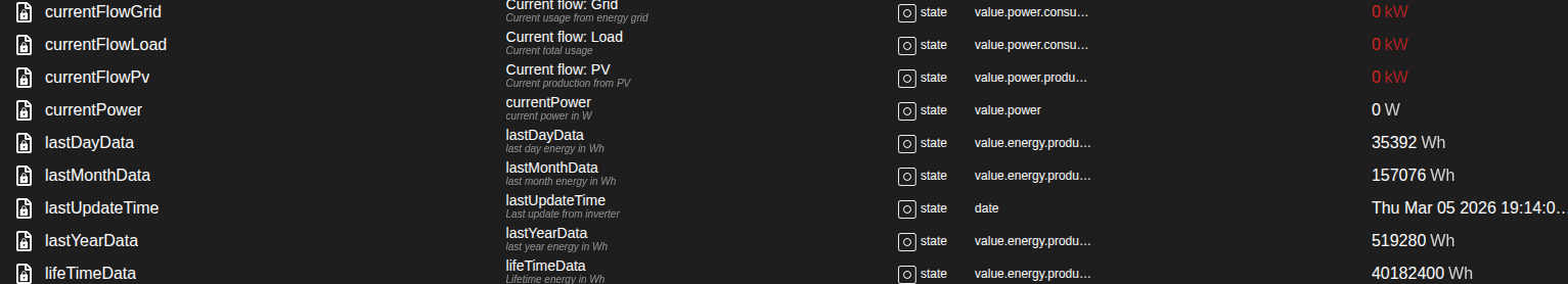

      @mcm1957 sagte in Test Adapter Solaredge 1.2.x:
      Schau bitte mal ob mit loglevel DEBUG oder SILLY gelogged wird
      Da kommt nicht viel mehr, es sind immer folgende Logs:
      solaredge.0
      2026-03-06 07:30:11.780 info Terminated (NO_ERROR): Without reason
      solaredge.0
      2026-03-06 07:30:11.275 error Cannot read data from solaredge cloud: Error: undefined is not a valid state value
      solaredge.0
      2026-03-06 07:30:02.845 info starting. Version 1.4.1 in /opt/iobroker/node_modules/iobroker.solaredge, node: v22.22.0, js-controller: 7.0.7
      So wie es aussieht ist ja ein Debuggen ohne aktiven ZUgnag kaum möglich.
      Ich kann dir meinen API-Key geben, falls du einen brauchst.
          Wenn du nichts hörst ping mich ruhig in ein / zwei wochen.
          Wegen mir musst du dir keinen Stress machen. Ich habe mir jetzt einen Solaredge light Adapter gebastelt. Ich habe aus main.js einfach die Datenpunkte entfernt die er nicht aktualisiert, jetzt kommen keine Fehler mehr im Log. Ich brauche nur die Statistikwerte.

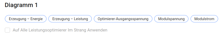

                  Kann jemand von euch sagen ob die beiden Werte überhaupt noch angeboten werden
                  Das ist eine gute Frage, ich habe mir die aktuelle API von Solaredge heruntergeladen, die ist aber identisch mit der Version aus dem Jahr 2013. Allerdings, wenn ich in das Web-Portal rein schaue, wo man seine Diagramme erstellen kann, da gibt es nur noch diese 5 Punkte zum auswählen.
                  Meine alten gespeicherten Diagramme sind alle gelöscht worden, anscheinend haben die bei letzten update eine Datenbereinigung vorgenommen. In meinen Augen machen diese Datenpunkte keinen Sinn, da Solaredge die Daten nur alle 15min aktualisiert und die Abfrage auf max. 200 pro Tag begrenzt ist. Will man die Daten aktuell haben, bleibt nur der Weg über Modbus TCP.
                  Wenn nicht kann man die ja proinzipiell rausnehmen.
                  Meine Zustimmung hast du und Reini gefällt das bestimmt auch :-)))
