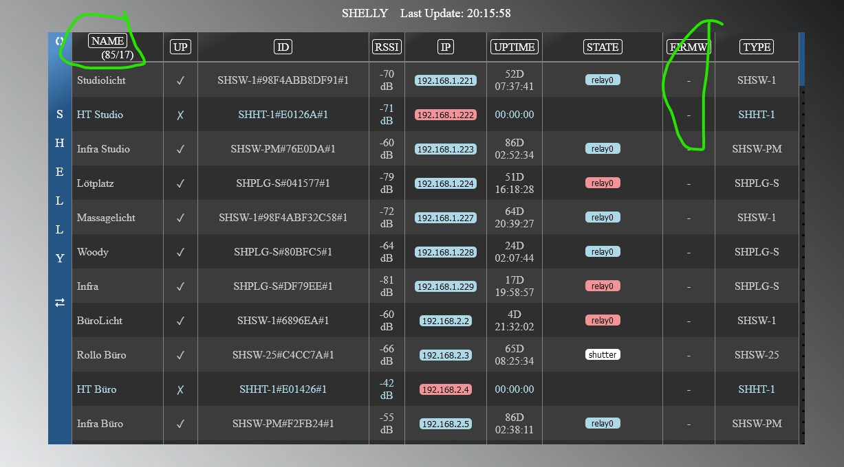

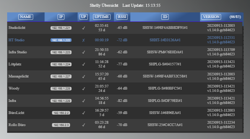

      Moin
      da ich mittlerweile eine 3 stellige Zahl an Shellys habe, möchte ich gern eine Tabelle mit den Daten der Shellys.
      IP, ID, Zustand, online/offline ... usw.
      Ist so was irgendwie zu realisieren ??
      Leider bin ich "nur" Endanwender und kein Programmierer 😊

            • DJMarc75
              DJMarc75 @Dr.Pie last edited by
              @dr-pie
              https://forum.iobroker.net/topic/42903/html-tabelle-für-shelly-device-übersicht
              Dr.Pie 1 Reply Last reply Reply Quote 0

                • liv-in-sky
                  liv-in-sky @Dr.Pie last edited by liv-in-sky

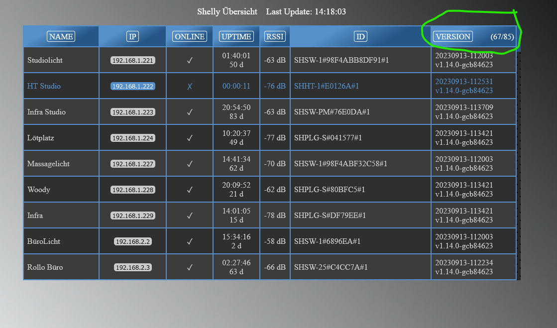

                  @dr-pie das müßte es sein - ist lange her aber im script werden die shelly adapter datenpunkte abgefragt - falls es eine änderung bei den adapter dp gegeben hat, könnte es nicht mehr funktionieren
                  https://github.com/liv-in-sky/html-script-shelly---iobroker

                    @dr-pie wenn du das script kopierst https://github.com/liv-in-sky/html-script-shelly---iobroker/blob/main/shelly--09.07.22-8.txt nutze nicht den firefox sondern einen chromium basierten browser (chrome edge brave ...)

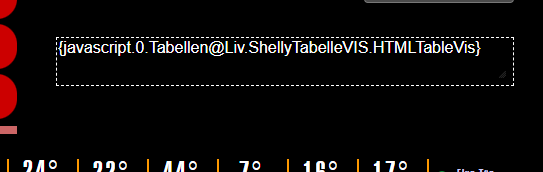

                            in der Beschreibung lese ich
                            // DAS WIDGET IN DER VIS
                            // das Standard html-Widget wird genutzt in der VIS - dazu den DP javascript.x.Tabellen@Liv.SONOFFTabelleVIS als binding angeben d.h.
                            // im html-teil des widgets wird der daten punkt in geschweiften klammern angegeben z.B. {javascript.x.Tabellen@Liv.SONOFFTabelleVIS}

                              @dr-pie Da ist halt der Kommentar nicht geändert worden, gibt schlimmeres.
                              Im Skript steht
                              let   braucheEinVISWidget=true;                          // immer true
                               let   dpVIS="ShellyTabelleVIS"                           // Name für Tabelle - keine datenpunkte eintragen !!
                               let   dpJSON="ShellyTabelleJSON"                         // hier nicht genutzt- ist immer false

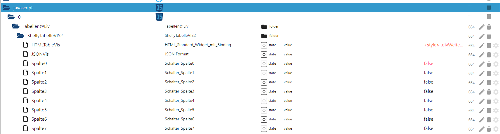

                              und ShellyTabelleVIS ist der richtige Datenpunkt unter dem dann die Shellys eingetragen werden durch das Skript

                                Ich habe solche Tabellen sowohl als HTML Tabellen als auch als JSON erstellt - allerdings mit NodeRed. Aber Du musst halt selbst wissen mit welcher Logikmaschine Du arbeitest. Es gibt doch so eine Tabelle in VIS die auch mit JSON Ausdrücken eine Tabelle bildet - insofern wäre das wahrscheinlich die bessere Lösung für Dich, da HTML als Text ziemlich umständlich wäre.
                                Sprich das Widget in VIS müsste doch eigentlich funktionieren:
