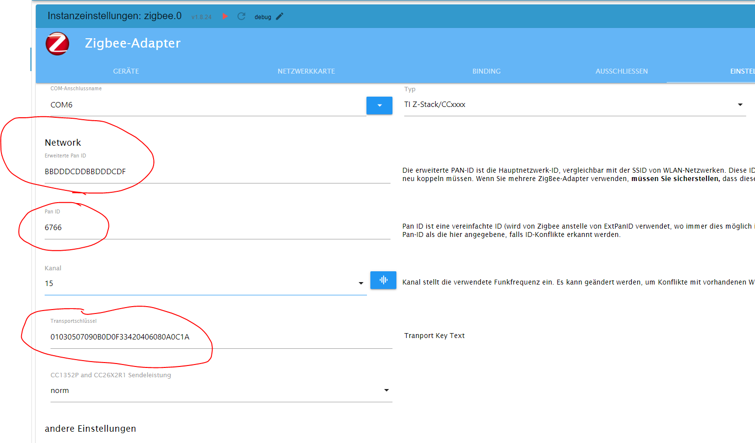

      @thorsten_h nein das geht nicht..was du da vor hast..zumindest nicht so leicht.. da musst du auf Ordnerbasis im System arbeiten...
      also...
      nach und nach und nix anderes machen sonst ist alles weg.
      zuerst eine neuen instanz desa adapter anlegen.. zigbee.1
      beide instanzen stoppen...
      im \iobroker-data\ Verzeichniss.. ist ein zigbee_0 Ordner .. den kopieren auf zigbee_1
      die Einstellungen von zigbee.0 auf zigbee.1 übertragen.. manuell .. ALLES MUSS genau so sein wie zigbee.0
      dann instanz zigbee.1 starten.. wenn die läuft dann ist alles ok. und die Geräte werden unter zigbee.1 angelegt..leider ohne Namen aber mit der gleichen ieee Adresse wie unter zigbee.0. anders geht nicht..
      jetzt können die daten im zigbee_0 Ordner gelöscht werden...
      Sonoff rein und Instanz zigbee.0 Einstellen .. die Daten müssen anders sein als in der zigbee.1 instanz
      Kanal kann muss aber nicht geändert werden.. jetzt Instanz zigbee.0 starten
      somit hast du unter zigbee.1 das alte Netz laufen..denk dran die Scripte müssen geändert werden.
      und unter zigbee.0 eine frische installation wobei die ieee und der Name der Geräte erhelten bleiben
        also...
