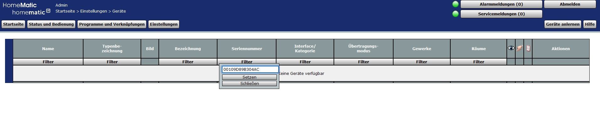

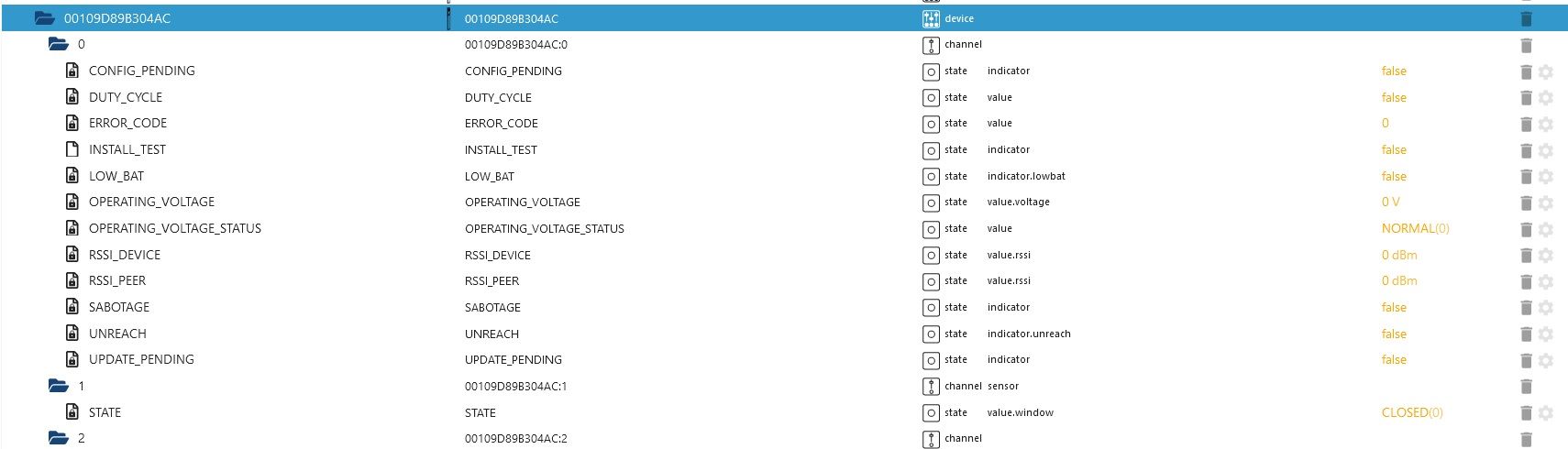

    ich hoffe mir kann hier jemand helfen. Ich habe in meinen Objekten im iobroker ständig ein Tür/Fensterkontakt mit der Seriennummer 00109D89B304AC.
    Ich kann dieses löschen, aber er liest es immer wieder ein. Das Gerät gibt es aber in der Zentrale überhaupt nicht. Das heißt diese Seriennummer ist nirgendwo zufinden.
    Kontakt ist komplett aus der Zentrale geflogen nach Update und war im neuanlernen drin - komisch - noch nie gehabt

          muss nach Update passiert sein, das es aus der Zentrale geflogen ist. wobei ich auch kein anlernen gestartet hatte aber es trotzdem in der Anlernliste neu drin war - sehr komisch
          Mal beobachten, habe noch 6 Stück von den gleichen zum Updaten
