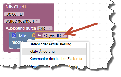

    Moin
    für ein Script möchte ich gerne den Zeitpunkt der letzten Änderung eines DP erfassen.
    Konkret möchte ich ab 22:00Uhr wissen (Trigger von 22:00 - 02:00),
    ob der Wert für Lautstärke geändert wurde, oder ich ggf doch eingeschlafen bin.
    Die Lautsprecher sollen dann im X-min Takt um 1 Stufe runter gedreht werden,
    es sei denn ich korrigiere die Lautstärke, dann soll es um 30/60min vor weiterem herunter drehen geschützt sein.
    Als Datenpunkt habe ich "infrared/RESULT" mit einem JSON zur Verfügung, welches auch in "0_userdata/.../volume" schreibt

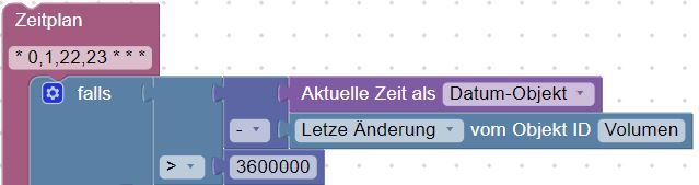

                  @chris-1 sagte: ab 22:00Uhr wissen (Trigger von 22:00 - 02:00), ob der Wert für Lautstärke geändert wurde
                  Chris 1C 2 Antworten Letzte Antwort
                    Chris 1C Offline
                    Chris 1C Offline
                    Chris 1
                    @paul53 Oh, dies "letzte Änderung von Objekt" kannte ich noch gar nicht.
                    Ganz herzlicher Dank!
                      Chris 1C Offline
                      Chris 1C Offline
                      Chris 1
                      @paul53 Moin,
                      mal eine ganz dusselige Frage:
                      Wie dreht man Bausteine, wie bei Dir zB das "minus"?
                      Wäre schön, wenn so manch Zeile kürzer wäre
                      Gruss von der Ostsee
                      Chris
                      bpi-m5 (ioBroker), rock3a (postgreSQL), lamobo R1 (OpenWRT), Tasmota-ZB, Tasmota-IR

                        W Online
                        W Online
                        Wildbill
                        @chris-1 Mit der rechten Maustaste anklicken und externe Eingänge auswählen.
                        Gruss, Jürgen
