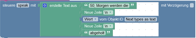

    seit einiger Zeit spricht ALEXA den Wert im Blockly mit...
    50; Morgen wird die
    Bioabfalltonne
    abgeholt
    bei ...
    wird nur der Text ohne dem Wert gesprochen...
    es ist auch egal ob mit "speek" oder "announcement"
    Es funktionierte bis vor etwa 6-9 Monaten ohne Probleme

      @robocop sagte in ALEXA spricht die im Blockly eingestellten Wert mit...:
      diese "neue Zeile Blöcke" entfernen, dann klappts wieder.

        @djmarc75 danke, werde ich machen und dann mal "hören"...
        kommt davon wenn man die Texte aus dem TelegramBlock kopiert, lol

          @djmarc75 hat geklappt... nochmals Danke
