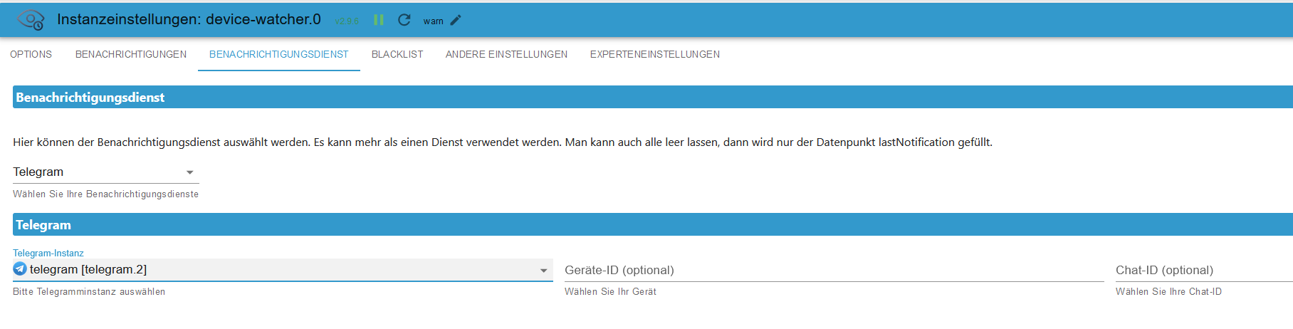

    gibt es die Möglichkeit eine Nachricht mit dem Davice Watcher Adapter auch an bestimmte Personen zu senden? Ich kann im Adapter nämlich nur eine Geräte ID und die Chat-ID hinterlegen. Wenn überhaupt wäre die Geräte ID ja eine Möglichkeit, aber wo bekomme ich die angezeigt?

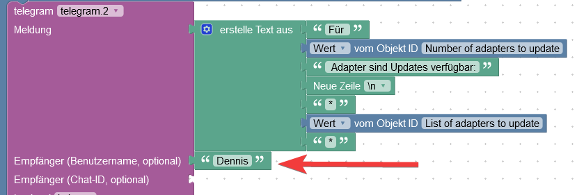

        @djmarc75 Aber in dem Chat sind mehrere Benutzer. Die Nachrichten sollen in dem Chat aber nur an mich gehen. Im Blockly kann man das ja auch definieren.

          Hab's gerade getestet - scheinbar ist mit der ChatID der Empfänger gemeint. Ich habe bei ChatID die BenutzerID aus dem Telegram Adapter hinterlegt. Jetzt bekommt nur noch der Benutzer eine Nachricht, dem die ID gehört.

            Die Device id ist bei diesem Adapter und Telegram der Benutzername.
            Nur Pushover hat eine Geräte ID.

              @ticaki Also bei mir funktioniert es mit der Chat ID. Jetzt bekomme nur ich Benachrichtigungen zugestellt.

                Dem will ich nicht widersprechen, hab noch nie ausprobiert ob chatid durch benutzerid ersetzt werden kann. Auf jeden Fall ist codeseitig im Adapter die DeviceID der Benutzername.
