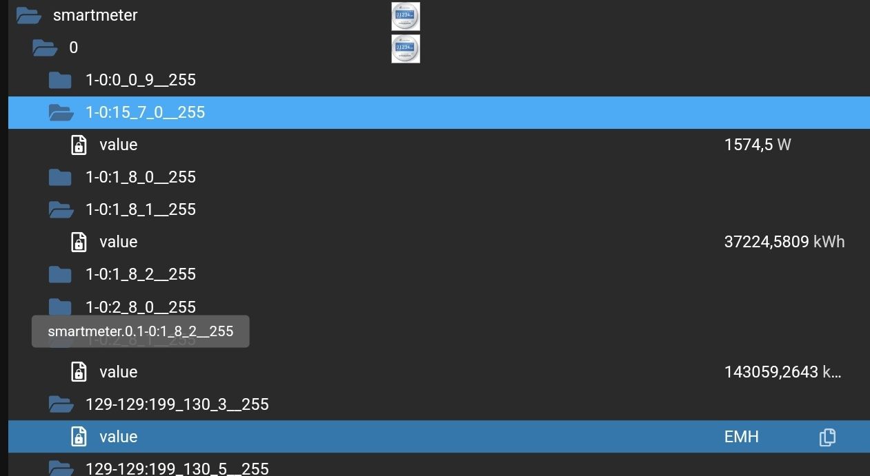

          @schneidy76 sagte in Einspeisung / Bezug über Zählerstand Differenz erfassen?:
          Der Hersteller ist EMH. Den genauen Typ muss ich heute Abend mal ablesen.
          Der Zähler ist von 2011, also etwas älter.
          die OBIS Kennzahl macht mich etwas stutzig
          15.7.0 ist mir nicht geläufig.
          ist das ein Zweirichtungszähler, oder ein Einrichtungszähler mit Rücklaufsperre?

            schneidy76
            @Homoran
            Man kann hier 2 Zählerstände sehen.
            1.8.0 = Bezug
            2.8.0 = Einspeisung
            Das ist dann ein 2 Richtungszähler.
            Ich habe noch eine Vergütung für Eigenverbrauch.
            Vg Torsten

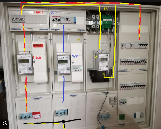

                      ich habe 2 Zähler verbaut:
                      PV Erzeugung & Zweirichtungszähler
                      aus der Differenz wird der Eigenverbrauch berechnet
                      ungefähr so (ist nicht meiner!!! :-) )
                      Raspberry Matic (RP3), LIVE PV Monitoring mit Smartmeter, Poolsteuerung mit NodeRed, KNX Ausbau (ersetzt stückweise HM & klassische Installation), ioBroker Multihost (RP4 &RP2), Visu mit VIS
                          da kommen wir der Sache näher
                          Erzeugungszähler und Bezugszähler
                          so musste es bis September(??) 2012 verbaut werden.
                          Ich vermute es gibt eine neuere OBIS Version - und ich habe die alte.
                          die OBIS Kennzahlen sind allgemein gültig.
                          Du hast nur Zähler für die alte Bestimmung, daher 15 statt 16.
                          Dadurch bekommst du keine Einspeiseleistung angezeigt.
                            sonst gäbe es keine 2 Zählerstände:
                            Das ist nicht die Leistung, sondern die Gesamtenergie für x.8.0
                            damit könnte man allerdings über die Energiedifferenz zwischen zwei Messpunkten, die mittlere Leistung des Zeitraums berechnen

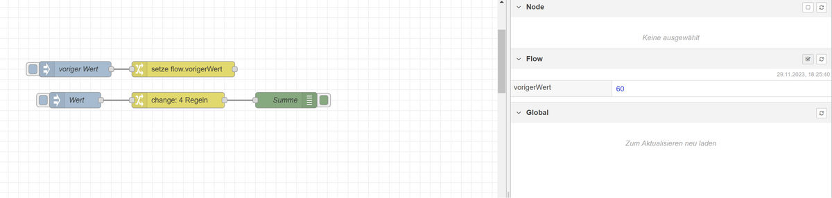

                              Damit das funktioniert muss man aber den "Zählerstand jetzt" zyklisch nach der Berechnung wegspeichern - Dieser wird dann zum Zählerstand gespeichert.
                              Logisch zum Berechnen braucht man mind. 2 Werte....
                              Na Du kannst es in einen Datenpunkt schreiben - oder falls nicht so wichtig nur im Speicher in einen Kontext.
                              schneidy76
                              @mickym Ich als fast Ahnungsloser, würde denken in einen Kontext wäre die Wahl. Aber wie mache ich das zyklisch. Um es weiter zu verarbeiten zu können, muss der Name der zwei Werte ja immer gleich sein. Sonst kann ich damit nicht rechnen.
                              setze payload auf Wert1
                              nach der Berechnung muss ich Wert 1 auf Wert 2 schieben, damit Wert 1 wieder frei wird....
                                schneidy76
                                @homoran Mein Zähler: EMH eHZ-HW8E2A5L0EQ2P
                                • S schneidy76
                                  HomoranH Offline
                                  HomoranH Offline
                                  über den HW finde ich nichts. Nahezu alle Buchstaben vor dem W, aber kein H
                                  • S schneidy76
                                    mickymM Offline
                                    mickymM Offline
                                    mickym
                                    @schneidy76 Mir ist das alles zu theoretisch - hier mal mit dem Flow Kontext über function Nodes kannst Du auch den Node Kontext verwenden.
                                    Hier wird also immer die payload zu der vorherigen payload dazugezählt. Du kannst auch summe oder was weiß ich nehmen oder ein Array im Kontext speichern - alles möglich

                                      schneidy76
                                      @mickym
                                      Habe den ersten Schuss so gelöst:
