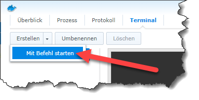

        @mitchih sagte in Keine Datenpunke in der Visualisierung (Anfänger):
        @crunchip
        Jetzt muss ich nochmal dumm fragen iobroker läuft bei mir im docker auf der synology hat der iobroker ne eigene Console ?
        Du hast 2 Möglichkeiten:

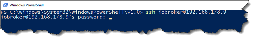

        1. Direkt in der Weboberfläche der Synology. Zum Container ein Terminal "mit Befehl" öffnen und als Befehl bash eingeben
        2. Mit PuTTY oder Powershell per SSH auf die Kiste

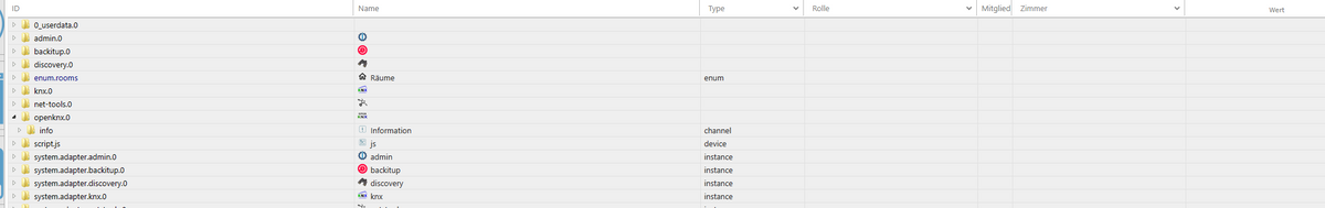

          mitchih
          @codierknecht
          Danke auch das habe ich ausprobiert,
          Kein erfolg.
          Es scheint wirklich so als würden die Datenpunkte nicht geuodatet
          In den Objekten ist kein KNX mehr vorhanden nur noch openknx aber in der vis eben noch KNX und open KNX leer

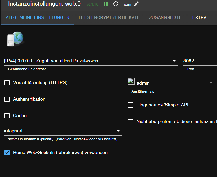

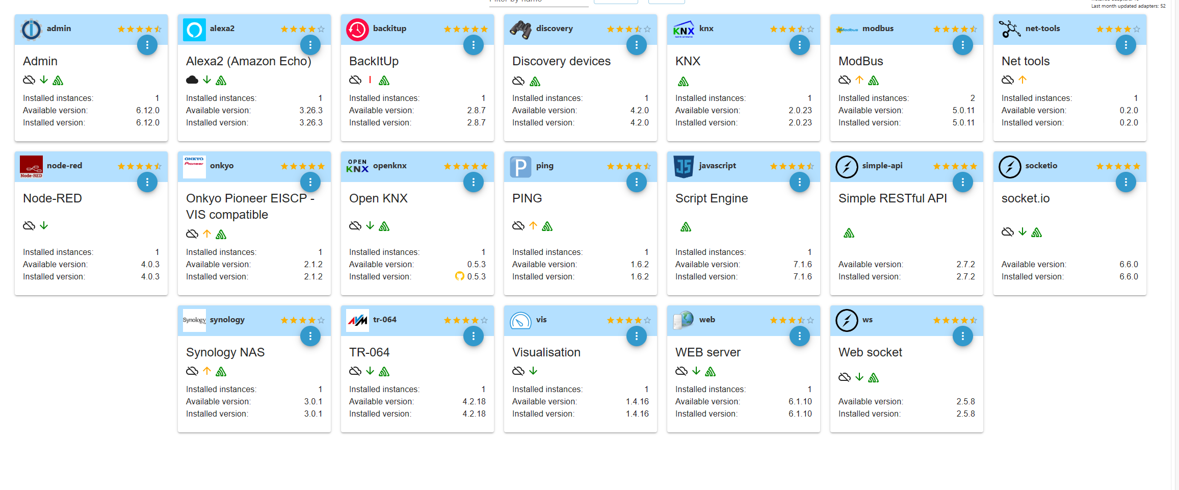

            crunchip
            @mitchih ich sehe, du hast ws und socketio installiert.
            was von beiden verwendest du denn?
            zeig mal die Einstellung dazu im web Adapter

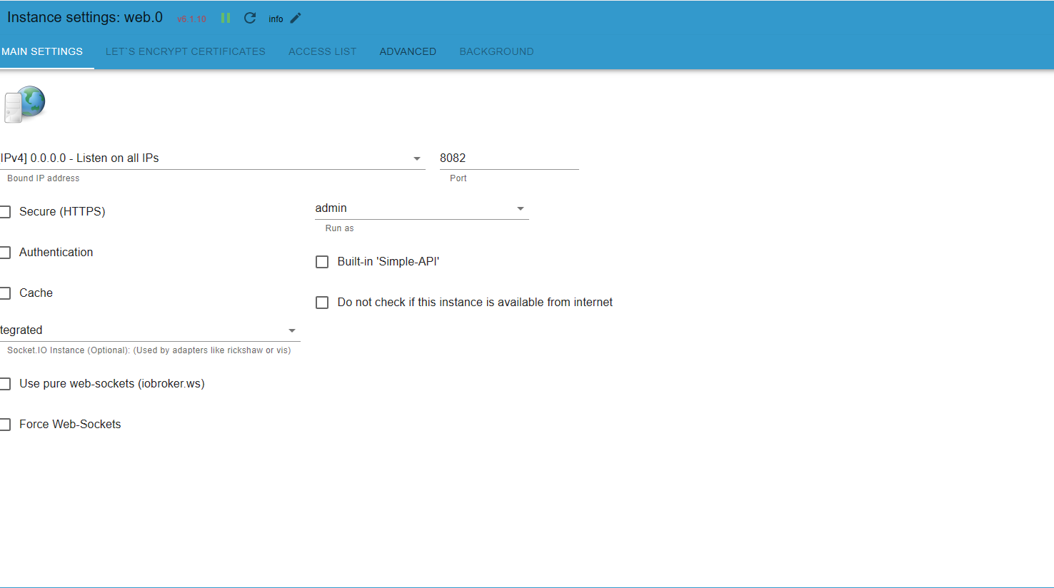

              mitchih
              @crunchip
              Danke für deine Hilfe.
              Meinst du die Einstellung ? Der Web Adapter Instanz ist auch Rot
              keine Verbindung zum Host. Ist das die Ursache ?

                crunchip
                @mitchih ja ohne web funktioniert kein vis
                stell es mal so ein
                und den ws Adapter aktiv, socketio aus
                • crunchipC crunchip
                  stell es mal so ein
