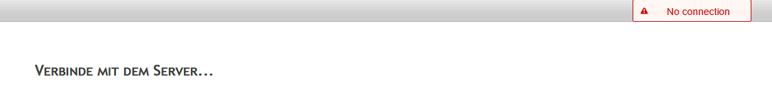

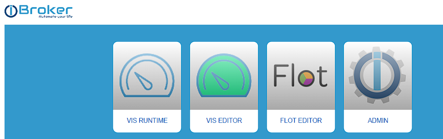

    ich kann über meine interne IP http://192.168.178.x weder auf vis editor, vis runtime noch flot zugreifen.
    Über iobroker.pro kann ich auf alles zugreifen.
    Über http://192.168.178.x:8082/ funktioniert nur Admin.
    Kann mir jemand weiterhelfen?
                                        Danke.

                                        @karacho und ich kann kein vis edit mehr aufrufen. Gleicher Fehler mit "no connection". Es funktioniert aber vis normal und flot.
                                        Eigentlich bin ich up-to-date.
                                        Zuletzt gab es paar Updates... ich meine der web-Adapter... und ich habe mal testweise vis2 installiert...
