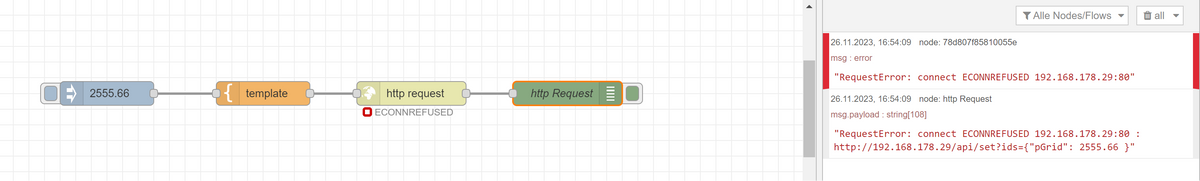

              @hadde Nun am einfachsten ist mit NodeRed - Du kannst natürlich auch deine Logikmaschinen nehmen, wobei ich da nicht so fit bin. Mit NodeRed ist es halt am einfachsten.
                     "id": "78d807f85810055e",
                     "type": "http request",
                     "z": "517cd16e4d7e6ae4",
                     "name": "",
                     "method": "GET",
                     "ret": "txt",
                     "paytoqs": "ignore",
                     "url": "",
                     "tls": "",
                     "persist": false,
                     "proxy": "",
                     "insecureHTTPParser": false,
                     "authType": "",
                     "senderr": false,
                     "headers": [],
                     "x": 730,
                     "y": 520,
                     "wires": [
                             "e3ae2635cf98e634"
                     "id": "e3ae2635cf98e634",
                     "type": "debug",
                     "name": "http Request",
                     "active": true,
                     "tosidebar": true,
                     "console": false,
                     "tostatus": false,
                     "complete": "payload",
                     "targetType": "msg",
                     "statusVal": "",
                     "statusType": "auto",
                     "x": 930,
                     "y": 520,
                     "wires": []
                     "id": "07ec99d927ce9892",
                     "type": "inject",
                     "name": "",
                     "props": [
                             "p": "payload"
                     "repeat": "",
                     "crontab": "",
                     "once": false,
                     "onceDelay": 0.1,
                     "topic": "",
                     "payload": "2555.66",
                     "payloadType": "num",
                     "x": 340,
                     "y": 520,
                     "wires": [
                             "7eb5bce2f8fcb581"
                     "id": "7eb5bce2f8fcb581",
                     "type": "template",
                     "name": "",
                     "field": "url",
                     "fieldType": "msg",
                     "format": "handlebars",
                     "syntax": "mustache",
                     "template": "http://192.168.178.29/api/set?ids={\"pGrid\": {{payload}} }",
                     "output": "str",
                     "x": 540,
                     "y": 520,
                     "wires": [
                             "78d807f85810055e"
              H 1 Antwort Letzte Antwort

                H Offline

                @mickym
                Puh, mit Node hab ich noch gar nichts gemacht. Muss ich mir mal ansehen obs damit klappt. Danke schon mal für die Vorlage.

                  @hadde Ja ich weiß auch nicht ob es ein POST oder eine GET Request mit Body ist - aber damit kannst es am einfachsten probieren. Ich hab Dir ja den Import geschickt, damit Du es ausprobieren kannst.

                    Hadde
                    @mickym
                    Vielen Dank für deine Hilfe, aber damit komme ich überhaut nicht klar. Ich weiß ja nicht mal wie man es startet oder schon läuft????

                      @hadde Na Ok - Du hättest eigentlich nur den Adapter installieren müssen, den Flow importieren müssen und auf die Inject Node drücken, ob es geht - den Rest hätten wir dann zusammen gemacht. Aber vielleicht gibts ja noch eine andere Lösung für Dich.

                          Hadde
                          @mickym
                          Den Adapter hab ich installiert und den Flow importiert. Da bin ich dir dankbar das du mir das so vorgibst. Aber wie setzte ich das ganze nun in gang? Oder läuft es schon und funktioniert nicht? Ich kenne mich mit Node einfach nicht aus. GET und POST hab ich auch schon geändert, aber keine Ahnung ob es funktioniert, es kommt jedenfalls nichts an.
