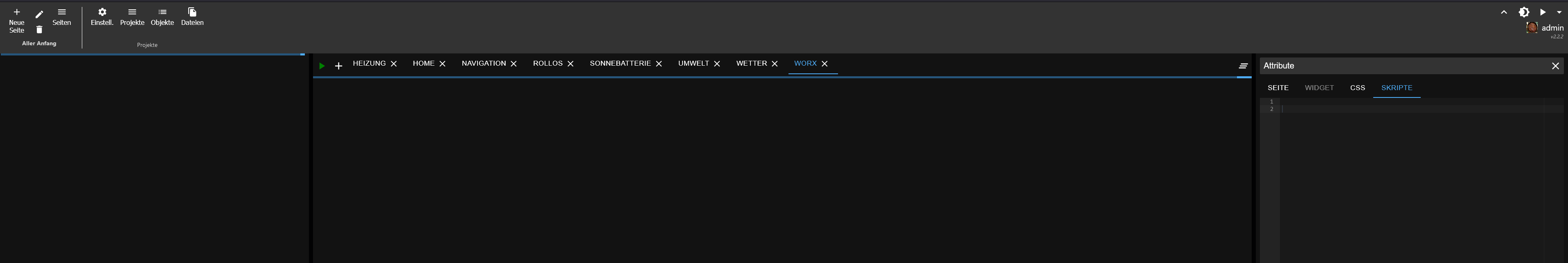

    Guten Abend,
    'Habe mir heute Vis-2 über Adapter im Beta installiert. V2.2.2.
    Nach dem öffnen des Editors geschieht nicht mehr, als dass der blaue Ladebalken oben sich tot läuft.
    Die Überschriften der Tabs werden angezeigt.
    'In der debug-Logfile ist auch keine Bewegung.

      @autodidakt vis2 steht aktuell in der Version 2.8.0 zur Verfügung über das Beta repository.
      Drücke mal auf den umkreisten Button (Adapterliste aktualisieren) oder alternativ mal auf der Konsole folgendes ausführen
      iob update
      Dann solltest du auch die aktuelle Version sehen.

        @feuersturm
        Danke, versuch ich.
        Das war die Lösung, Danke Dir.
