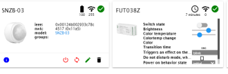

    ich habe gestern gefühlt 50 x versucht, zwei Komponenten anzulernen. (war kurz davor alles in die Tonne zu werfen)
    • RGBW LED Controller (miboxer) FUT038Z
    • Bewegungssensor SONOFF SNZB-03
    nach vielen Versuchen waren die Sachen eingebunden. Das Bildchen des Bewegungsmelders sieht zwar anders aus aber was soll's.
    Wir steuern damit einen LED Streifen.
    Oft funktioniert es, mal auch nicht;:
    Send command to 0x84b4dbfffec388ae failed with no error code (no response received

      @agrippinenser ich glaube, beide Geräte gehören zur Kategorie "zum Anlernen möglichst dicht an den Coordinator bringen"; manche Devices bekomme ich auch nur in unmittelbarer Nähe angelernt, andere wiederum auch irgendwo "im Gelände"...

        anlernen hat ja nach vielen Fehlversuchen geklappt. Währenddessen habe ich oft Position gewechselt-
        Beim Betrieb kommt aber manchmal das ....
        send command to 0x84b4dbfffec388ae failed with no error code (no response received

          ...solange halt die Position nicht mehr als 1m von Coordinator entfernt ist... ;-) (FUT038Z)
          andernfalls kann eben nach meiner Erfahrung genau das auftreten - man probiert ewig...
          sieht für mich nach einem Problem des Gerätes aus (Adapter tut was, aber Gerät antwortet nicht).

            .. die Geräte konnte ich irgendwann anlernen. Im Betrieb traten dann aber diese no response received Fehler auf.
            Der Conbee war wahrscheinlich denkbar ungünstig positioniert, nämlich etwa 50cm senkrecht unterhalb des Empfängers. Habe dem Stick 'ne USB-Verlängerung spendiert und anders positioniert. Bisher sind keine Fehler mehr aufgetreten.
