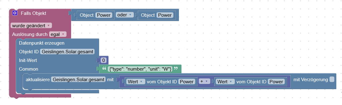

        Ich habs gerade mal importiert. Hier der Screenshot
        Der Grund ist, dass die HTTP-Requests asynchron laufen und der restliche Code in der Zeit weiter läuft. Du müsstest die Request Blöcke also schachteln und am Ende (nach dem zweiten) dann addieren. Die Pausen dazwischen sind viel kurz. Selbst wenn sie länger wären, basiert das ja alles auf Zufall (ob der Request in der Zeit antwortet).
        Oder halt direkt den Shelly-Adapter dafür nutzen und sich die Ganze Arbeit sparen :)

          Das wäre mein Vorschlag. Nach wie vor unschön das über den HTTP-Aufruf zu machen und nicht über den Shelly-Adapter / MQTT.

                              Leider funktioniert mein Script welches die Addition der zwei Leistungen ausführt nicht.

                                @meckii Das liegt nicht am Adapter, sondern an deinem falschen Script. Wenn Du mehrere Objekt-IDs überwachen willst musst Du links auf das Zahnrad klicken und diese dann untereinander angeben. Und bitte auf die Objekt ID registrieren, nicht auf ein komplettes Objekt.
                                Grunlagen anschauen. Der Oder-Block gehört da auf keinen Fall hin :)

                                  Meckii
                                  @haus-automatisierung
                                  Jetzt Funktioniert es :-)
                                  Vielen lieben Dank!
