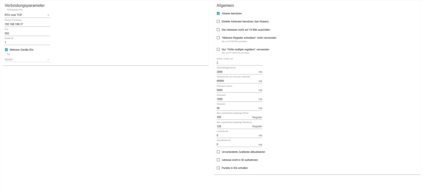

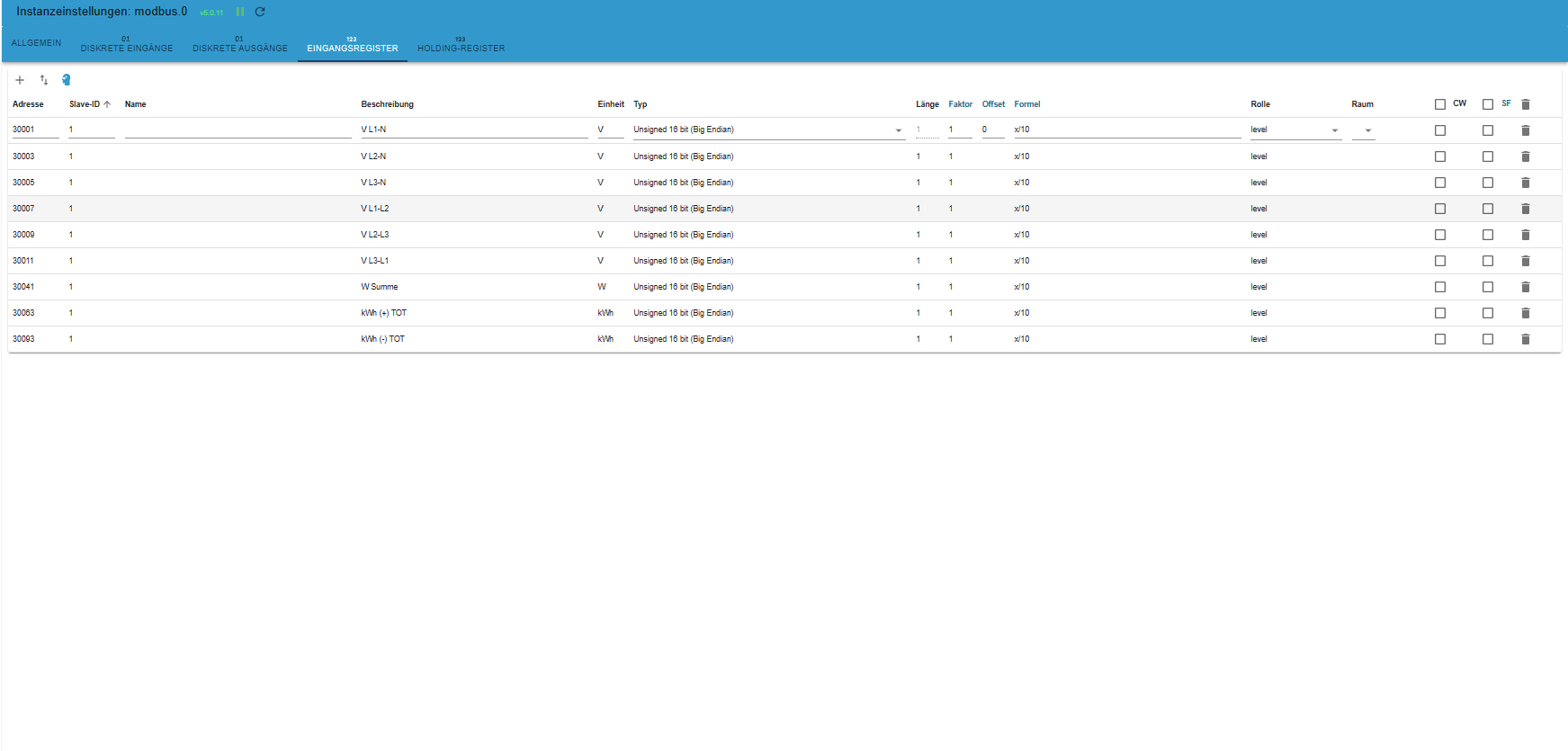

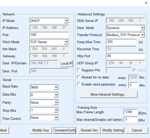

    nach einigen Versuchen habe ich es endlich hinbekommen Daten von meinem Carlo Gavazzi Energiemeter auszulesen, aber der Reihe nach.
    1. Nach einigem Probieren und Durchstöbern des Forums habe ich die Verbindung endlich herstellen können.
    2. Keine anständigen Werte. Nach Aktivierung "Aliases benutzen" und Setzen von je einem 120 Ohm Widerstand am
      Anfang und Ende habe ich auch richtige Werte.
    3. Instanz springt nach einigen Sekunden auf gelb und dann wieder auf grün und aktualisiert die Werte. Wenn meine Instanz läuft, hab ich aber das Problem ,das mein QCell WR (Q.Home+ ESS HYB-G2) die Verbindung zum EM verliert und auch auf dessen Display keinerlei Werte anzeigt. Sobald ich die Instanz stoppe, zeigt der WR wieder Werte an.
    Mein IoBroker läuft auf einem RPi3.
    Hier die Einstellungen des Waveshare und der Instanz.
    Hat jemand eine Idee oder das Problem gar selbst gehabt?
