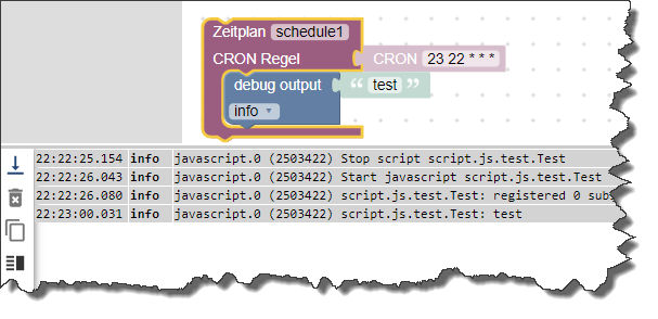

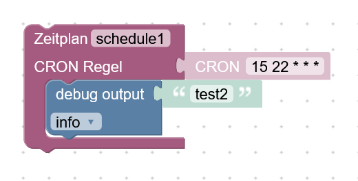

    Ich versuche ein Skript jeden Tag zu einer bestimmten Uhrzeit ausführen zu lassen.
    Das Blockly sieht so aus:
    Das sollte um 22:15 Uhr ein "test" ins Debuglog mit Loglevel info schreiben.

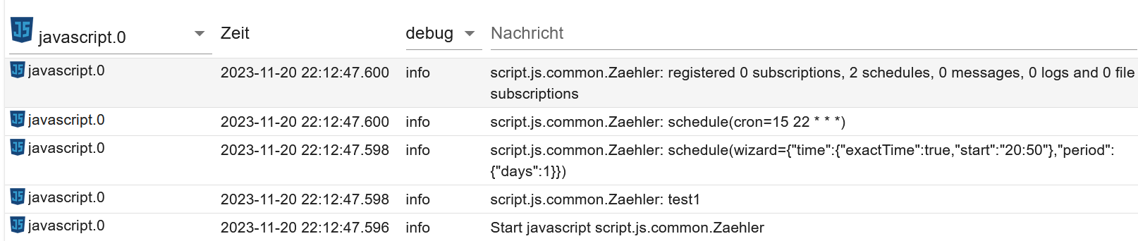

    Der log dazu sieht so aus:
    Es wurde nichts ausgeführt.
    Komisch ist allerdings dass es funktioniert sobald ich die exakten Stunden/Minuten entferne. Lasse ich das Skript zum Beispiel jede Minute oder Sekunde triggern, funktioniert es.
    Hat jemand eine Idee woran das liegt?

      @mosfet
      Funktioniert einwandfrei
      Ich sehe bei Dir einen CRON für 22:15 Uhr, aber im Log nur Einträge von 22:12 Uhr.
      Stimmt Deine Systemzeit?

          @codierknecht
          Ja danke euch beiden, das war der entscheidende Hinweis :D
          Die Zeitzone war auf London eingestellt... Mit Berlin funktioniert es nun auch!
