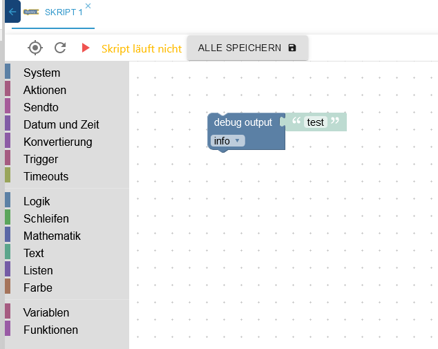

    Frage an die Profis:
    Der Blockly-Block:
    erzeugt den JS-Code (ermittelt durch Umschaltung im Blockly-Editor auf JS-Ansicht):
      console.debug('Test');

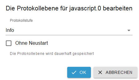

    Nach meinem bisherigen Verständnis erzeugt dieser Befehl nur dann eine Ausgabe im Log, wenn die javaskript-Instanz auf "debug" gestellt wurde. Allerdings sehe ich keinen Grund, warum der Befehl selbst nicht immer ausgeführt wird. Ich könnte mir jetzt zwei Varianten vorstellen, wie das real im Hintergrund abläuft:
    1. Bei der Ausführung des Befehls wird geprüft, ob die Instanz auf "debug" steht und nur falls dies zutrifft, wird ins Log geschrieben. In diesem Fall belastet (auch wenn dies vermutlich nur gering ist) allein das Vorhandensein des Befehls in einem Skript das System bei Ausführung des Skripts.
    2. Da die Instanz beim Setzen auf "debug" neu startet und (wenn ich das hier im Forum richtig verstanden habe) alle Skripte nach einem Instanzneustart neu übersetzt/kompiliert werden, könnte es sein, daß dieser debug-Befehl im Übersetzungs-/Kompilierungsergebnis nur enthalten ist, wenn die Instanz auch auf "debug" steht. Das wäre dann nach meinem Verständnis so ähnlich, wie das andere Programmiersprachen/Compiler via Compiler-Optionen handhaben würden. In diesem Fall würde der Befehl im "Normalfall" (also wenn die Instanz nicht auf "debug" steht) keine zusätzliche Systemlast erzeugen, weil er dann gar nicht vorhanden wäre und damit auch nicht ausgeführt werden würde.
    Weiß jemand, ob und falls ja welche der beiden genannten Möglichkeiten zutreffen?

    • A Andersmacher
      Der Blockly-Block:

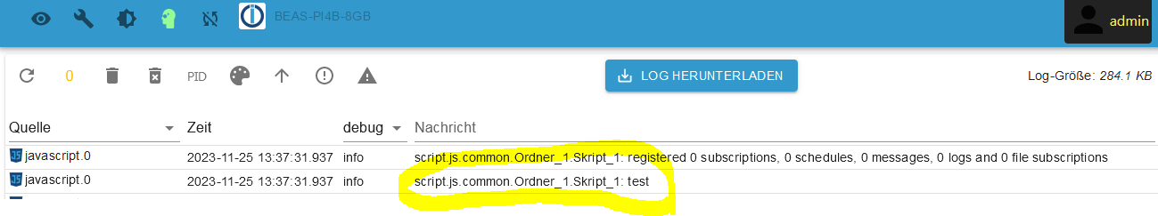

        @andersmacher sagte in Blockly/JS Systembelastung durch "debug output (debug)":
        vermutlich dann ja erstmal debug output "info
        nöö, debug kommt immer unter dem Editorfenster ohne das iobroker log aufzublähen.

            @homoran Das kann ich so nicht bestäigen. Beim @andersmacher läuft das mal wieder anders😢 :
            ergibt im Protokoll (das ist doch das ioBroker-Log - oder?) nach Skriptstart:
            @paul53 Ja, das ist mir bekannt, aber dann muß man sie (ggf. ja viele) auch alle wieder einzeln aktivieren, wenn man sie doch wieder braucht. Mit debug output "debug" und Instanz auf "debug" stellen scheint mir das einfacher und eigentlich hatte ich bisher auch geglaubt, daß das dafür auch gemacht ist.
                                ist ja auch info und nicht debug

                                        @andersmacher sagte in gelöst: Blockly/JS Systemlast bei "debug output (debug)":
                                        Habe gerade festgestellt, daß es jetzt? (hatte nicht in Erinnerung, daß das schon immer so war) eine Option gibt, den debug-Level auch ohne Instanzneustart zu ändern:Unbenannt.PNG
                                        für diesen Fall trifft Dein Hinweis dann natürlich voll zu:
                                        @haus-automatisierung sagte in gelöst: Blockly/JS Systemlast bei "debug output (debug)":
                                        Könntest Du ja jederzeit das Loglevel einer Instanz umstellen und somit die Meldungen sehen wollen.
                                        Was dabei für mich noch offen bleibt:
                                        Wenn man den debug-Level der Instanz auch ohne Neustart ändern kann, warum macht man das dann nicht immer so? Suggeriert für mich irgendwie, daß es auch einen Nachteil hat.
